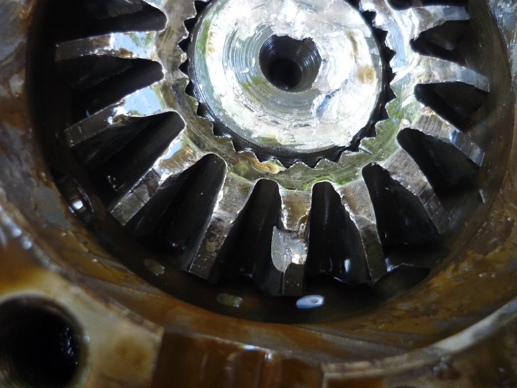

J'ai démonté la partie différentiel d'une boite de transfert LT230 acheté d'occasion.
L'un des arbres des satellites est cassé. Voir les photos jointes.
Une des dents de la couronne est à peine entaillée.
ça arrive souvent ce genre de casse ?
Que me conseillez-vous :
enlever le morceau cassé et rouler comme cela ?
Changer les satellites ?
Changer tout le différentiel ?
Origine ou autre marque ou occasion ?

En utilisation normale, non.SebM a écrit : ça arrive souvent ce genre de casse ?
De plus la détérioration semble un peu étonnante. Les deux satellites pouvaient-ils tourner librement sur leur portée de l'axe cassé ?
Désassembler la BT au complet pour vérifier l'état de toutes les pièces.Que me conseillez-vous :

Tu as raison Feub, il s'agit d'une LT230 d'occasion qui provient d'un Discovery 300tdi boite auto plus récent que mon Range. J'ai le projet de la monter sur mon Range 300tdi boite auto.

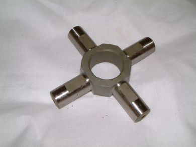

J'ai aussi pensé à l'arbre en croix pour différentiel vendu par exemple sur http://www.island-4x4.co.uk/differentia ... -4411.html pour 11 Livres ou sur http://www.ashcroft-transmissions.co.uk ... ductId=138 pour 45 Livres (il doit donc être beaucoup plus solide).
voir photo en pièce jointe. Si ce type de pièce existe, ça prouve que la casse d'arbre de différentiel n'est pas si rare. Je ne l'explique par une mauvaise lubrification satellite/arbre avec le satellite qui se met à entraîner l'arbre qui se plie alors contre l'autre arbre.
J'ai prévenu celui qui m'a vendu la boite, il m'a dit qu'il allait chercher dans son stocke un différentiel.
Les différentiels sont-ils compatibles entre eux quel que soit l'année de la LT230 ?

Ce n'est pas parce qu'une pièce comme cela existe que forcement cela répond à un besoin réel. On voit trop souvent les marchands du temps proposé du "renforcé" (qui des fois ne l'ai pas du tout) qui en fait déplace le problème car cela ne résous pas la cause.SebM a écrit : Si ce type de pièce existe, ça prouve que la casse d'arbre de différentiel n'est pas si rare.
Si ce n'est pas le satellite qui a entrainé l'axe en rotation, il faut alors un très très gros effort dû à une utilisation anormale du véhicule....... genre bourrin qui casse sans arrêt des demis arbres et qui monte des arbres plus résistant...ce qui déplace la pièce fusible plus en amont dans la transmission.
En mécanique, les apparences suite à un coup d'oeil vite fait sont bien trompeur. Il se peut que tu passes à coté d'une belle indentation dans un roulement (les rouleaux on roulé sur un morceau de denture de ton diff) et que dans 5000 ou 10 000 km, tu sois obligé de tout redémonter.Le reste de la boite a l'air en très bonne état, j'hésite à me lancer dans un démontage complet.
Si après inspection, tout est correct, il n'y a pratiquement aucun réglage sioux à faire si les mêmes pièces sont utilisées.

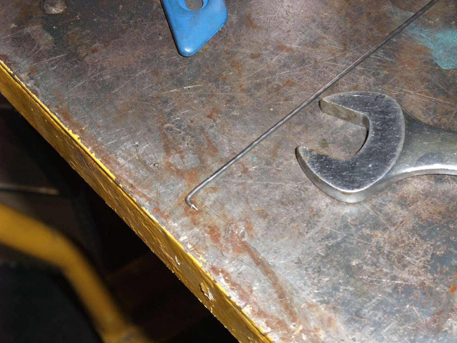

Il n'y a pas besoin d’extracteur.Cela nécessite-t-il l'utilisation d'un arrache-roulement ou peut-on tout désassemblé en les laissant enfoncés ?
Les deux roulements à billes sont difficiles à vérifier. A la limite, si tu décides de réutiliser la BT, tu peux les changer par des neufs.
Les autres roulements sont, sauf exception des vieilles LT, que des roulements à rouleaux coniques. Il suffit de bien regarder la piste de la bague extérieure à la recherche de début d'écaillage ou d'indentations. Si tu vois mal, tu peux utiliser ce type d'outils fait maison : C'est une tige métallique tordue dont le bout est meulée pour faire une pointe. Tu passes la pointe sur la piste de roulement et aussi étonnant que cela puisse paraitre il est possible de sentir même les petits défauts.
En général ceux qui ne connaissent pas trop les roulements sous estiment les défauts de surfaces....et ceux qui baignent dedans, surestiment souvent
The Pater entrain de vérifier des roulements à rotule sur rouleaux non démonté dans une papeterie à l'aide de cet outil. Impossible de voir, tout au "touché".
Dans certains LT, la précharge des roulements des pignons intermédiaires est obtenu grâce à une entretoise déformable. Il suffit au remontage, si on garde les mêmes roulements, de revisser l'écrou dans exactement la même position.
Le numéro de série de ta LT donne le type et donc renseigne sur les roulements et la méthode de réglage.

C'est pas banal, ça.The Pater a écrit :C'est une tige métallique tordue dont le bout est meulée pour faire une pointe. Tu passes la pointe sur la piste de roulement et aussi étonnant que cela puisse paraitre il est possible de sentir même les petits défauts.
Il n'y a donc aucun risque de rayer les pistes?
Honnêtement, je n'aurais jamais osé essayer un truc pareil...
Je suppose que tu préconises cela à la condition d'utiliser impérativement une entretoise neuve? Sinon le montage ne sera pas conforme...The Pater a écrit :Dans certains LT, la précharge des roulements des pignons intermédiaires est obtenu grâce à une entretoise déformable. Il suffit au remontage, si on garde les mêmes roulements, de revisser l'écrou dans exactement la même position.A+
Re: Problème avec différentiel de LT230
question de doigtéeNormand 1400 a écrit :Il n'y a donc aucun risque de rayer les pistes?

Non car :
- la tige est en métal doux et les pistes de roulement ont du dureté de l'ordre de 60 HRC
- tu ne forces pas, tu caresses avec la pointe.
C'est cette procédure qui est en général utilisée quand on change un joint de nez de pont.
Si une pièce neuve (ou venant d'une autre LT) est utilisée dans le montage et/ou que la position de l'écrou par rapport n'a pas été repéré, il y a alors la nécessité impérative d'utiliser une entretoise neuve.
