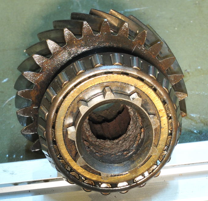

+1 et -1torero a écrit : Si tu n'avances pas même avec le diff bloqué, je pense que la liaison BV/BT est en cause.Les dents de l'arbre de sortie BV et celles de l'arbre d'entrée BT doivent être complètement rongées.Dans ce cas tu es bon pour remplacer les deux arbres.
+1 car la liaison entre BV et BT est souvent la cause, les cannelures, peu lubrifiés s'usent prématurément. Il y a eu une modification vers la fin 1995.
-1 car dans la BT, ce n'est pas un arbre, mais un pignon creux avec cannelures dans l'alésage. Je chipote !

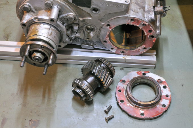

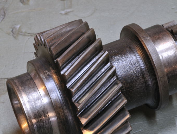

Pignon sorti de la BT
Vu intérieure (beurk), avec roulement monté :
Vu d'ensemble, sans roulement :

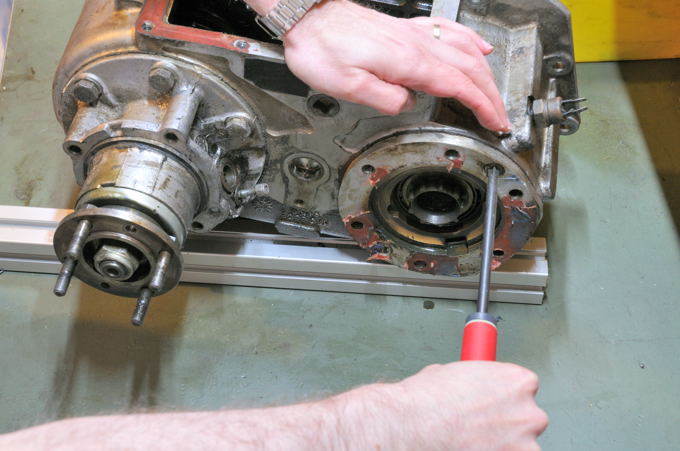

Tu n'as pas nettoyé l'alésage du pignon alors qu'il était encore dans la BT ? Si oui, tu viens de passer le brevet du "comment polluer une BT et réduire sa durée de service !"marcassin33 a écrit : , et nous avons fait le démontage des plaques pour accéder au fameux pignon creux
constat visuel => plein de graisse (donc ancienne génération )
après nettoyage, comment peut-on l'extraire ? Car il ne vient pas, et on a peur de forcer en tirant.
Après avoir enlever le couvercle, tu retires le carter logement qui est fixé sur le carter principale. Le pignon sort facilement.
Note que si l'arbre de BV est encore en place, il faut faire faire une rotation au pignon et à l'arbre de sortie de BV pour le démontage car les dentures sont hélicoïdales. Tu n'as pas ce problème si ta as démonté le train intermédiaire.
Sinon, tu peux être bloqué au niveau des cannelures, par la corrosion de surface, ou l'usure.
Note : ce n'est pas de la graisse que tu vois.

Bon, le verdict est tombé :
- les cannelures de l'arbre primaire de bv sont hs ;
- les cannelures du pignons creux sont également hs.
