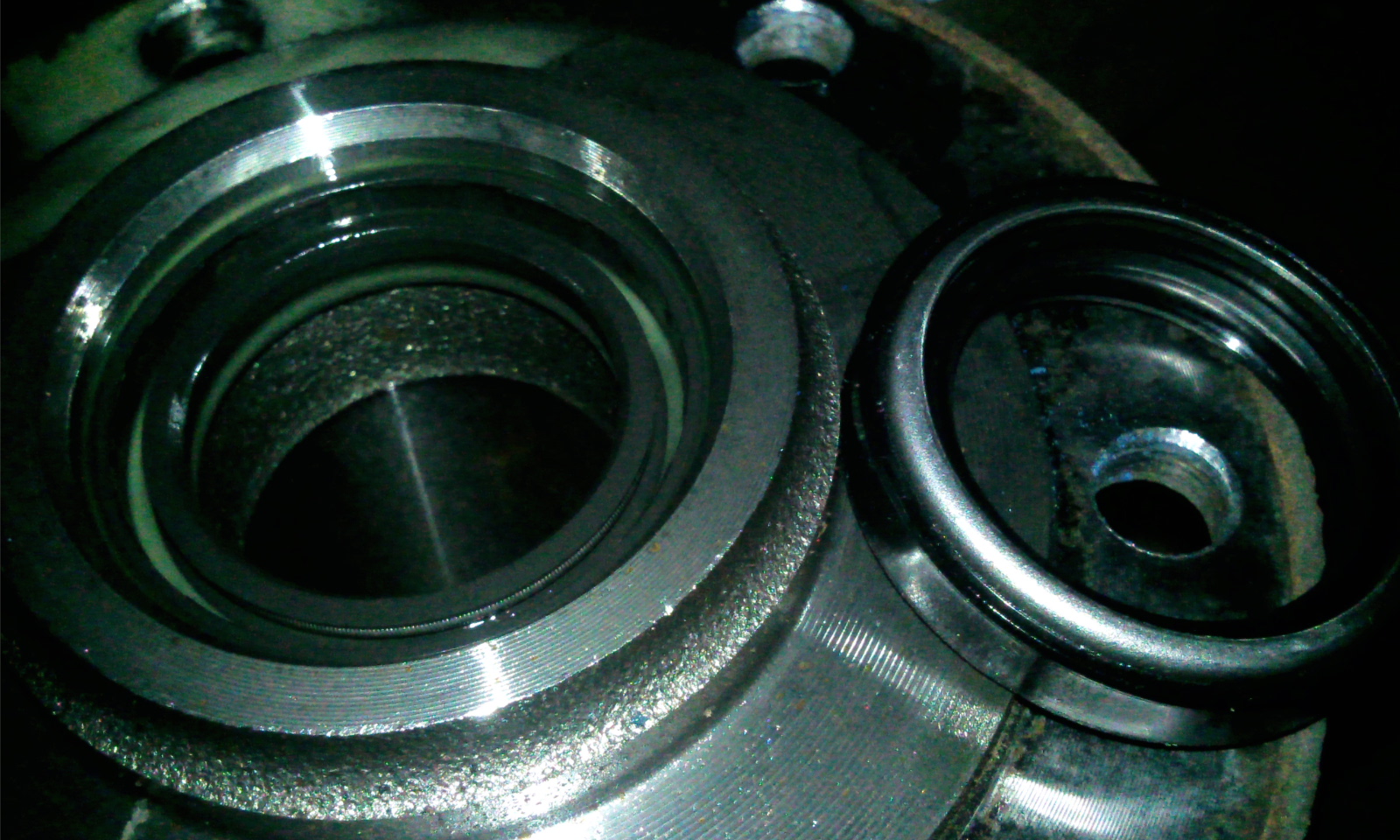

Bonjour tout le monde,
Je viens de perdre un des cabochons central d'un des demi-arbres arrières.
De l'huile en est sorti, et a un peu arrosé la jante et le pneu en roulant. Pas grave.
J'ai regardé de l'autre coté, il semble y voir un peu de graisse grise sous ce cabochon, rien de plus.
Est-ce réellement ce pauvre cabochon en plastoc qui assure l’étanchéité du 1/2 arbre à lui tout seul ?
Est-ce dangereux ou préjudiciable à la transmission arrière de rouler ainsi, avant de racheter un autre cabochon (perte d'huile de pont ?) ?
Y'a t'il une réparation temporaire à l'africaine connue (capote, scotch ...), je pense que çà doit arriver souvent comme problème ?
Je l'amène à la révision dans une semaine, coup de bol. Y'a t'il quelque chose que je doive leurs demander de faire, à part refaire le niveau du pont arrière ?

Si on sait pas quel est ton véhicule....pour rappel ici: c'était un DEF 110 SW td4 j'ai bon?
Tu as en réalité 2 problèmes:
1)L'étanchéité du cabochon surtout là pour empêcher l'eau d'entrer pour polluer les roulements et la graisse sur les cannelures de la main meneuse mais aussi (sur les DEF...) pour empêcher le 1/2 arbre de se faire la malle donc important.
2)L'étanchéité du carter de pont AR: Elle se fait en amont du cabochon, par un joint spi monté dans la fusée: sa lèvre lèche une portée rectifiée du 1/2 arbre et retient ainsi la 80W90 dans le pont (pièce 8 )
2) déposer la fusée et le 1/2 arbre pour déterminer la cause de la fuite : joint défectueux et/ou état de surface de la portée du 1/2 arbre endommagée.
3) remplacer les pièces en causes.
4) vérifier l'autre côté .
5) vérifier l'état des cannelures du 1/2 arbre coté diff elles peuvent être vrillées/marquées s'il a travaillé en position légèrement sortie NB un jeu excessif dans le montage des roulements de moyeux peut générer un désalignement du1/2 arbre avec l'alésage de la fusée. Si l'amplitude de ce mouvement est supérieur à ce que peut compenser la lèvre du joint spi cela peut provoquer/aggraver la fuite.Le 1/2 arbre le + long (gauche) est plus sensible que le court à ce phénomène

Oui, pardon, mon empressement face à ce problème m'a fait perdre de vue l'essentielnanard833 a écrit :Salut,
Effectivement, c'est un Def 110 année 2010.
Houlà, tu es sûr ?Tu as en réalité 2 problèmes:
Je ne vois pas ce pauvre capuchon retenir quoique ce soit : il s'enlève tout seul si on éternue trop fort, je ne le vois pas tenir en place le 1/2 arbre J'ai enlevé le controlatéral à la main sans aucun effort ... tu me fais peur là.
Ok, je note tout çà, je leur transmettrai.2)L'étanchéité du carter de pont AR: Elle se fait en amont du cabochon, par un joint spi monté dans la fusée: sa lèvre lèche une portée rectifiée du 1/2 arbre et retient ainsi la 80W90 dans le pont (pièce 8 )1) déposer le moyeu AR pour contrôler les roulements de moyeu s'ils ont bouffé de l'eau...(cabochon non étanche)vincentim a écrit :Y'a t'il quelque chose que je doive leurs demander de faire, à part refaire le niveau du pont arrière ?

Ben vois par toi-même sur le schéma en coupe, trouve moi un élément qui empêche l'arbre de sortir à part le cabochon...vincentim a écrit :Houlà, tu es sûr ?Je ne vois pas ce pauvre capuchon retenir quoique ce soit : il s'enlève tout seul si on éternue trop fort, je ne le vois pas tenir en place le 1/2 arbre
Dernièrement j'ai monté des cabochons neufs à l'avant de mon disco, ils sont très durs à monter, il vaut d'ailleurs mieux les chauffer légèrement pour les ramollir et ne pas les éclater au montage.
De plus je ne vois rien dans cette mécanique qui engendre des efforts axiaux sur le 1/2 arbre donc peu de risque qu'il se barre.

D'ailleurs le plan que tu fournis montre (me semble t'il) que la main meneuse empêche bien le 1/2 arbre de sortir, pas le capuchon, ouf.
Quant au coté, il s'agit du cabochon coté droit.

ben non le circlip s'appuie sur la main meneuse qui empêche l'arbre d'ENTRER DANS LE DIFFvincentim a écrit :D'ailleurs le plan que tu fournis montre (me semble t'il) que la main meneuse empêche bien le 1/2 arbre de sortir, pas le capuchon, ouf.
Le cabochon empêche l'arbre de sortir "pas ouf"
Conception land rover
Re: Cabochon central de moyen arrière perdu
Ben, les cannelures s'arrêtent avant le changement de Ø de l'arbre, comme le montre le schéma et ta photo (je parle de la 163)nanard833 a écrit :Ben vois par toi-même sur le schéma en coupe, trouve moi un élément qui empêche l'arbre de sortir à part le cabochon...vincentim a écrit :Houlà, tu es sûr ?Je ne vois pas ce pauvre capuchon retenir quoique ce soit : il s'enlève tout seul si on éternue trop fort, je ne le vois pas tenir en place le 1/2 arbre
Et franchement quand je vois la façon dont il tient de l'autre coté, il est impossible que ce cabochon en platoc à 1.70€ arrête le 1/2 arbre.

Bon, une nouvelle rassurante du front, d'après ces photos, les cannelures n'étant pas débouchantes, la main meneuse empêche bien les 1/2 arbres de se barrer. Je préfère çà, mécaniquement c'était inepte, même de la part de Land Rover
Reste le pb de l'huile qui coule, prouvant à priori que le joint SPI est du voyage ... à faire vérifier tu as raison.

Ben euh?? le demi arbre ne peut pas passer a travers la main meneuse, donc c'est pas le cabochon qui l'arrête!torero a écrit : _ un circlip empêche le 1/2 arbre de rentrer complètement vers le diff, mais rien, à part le cabochon en cahoutchouc ne l'empêche de sortir, c'est normal?
qui montre nettement que le cannelures ne sont pas débouchantes.
J'ai essayé ce matin de tirer sur mes 1/2 arbres, je n'ai que quelques 1/10èmes de mm de jeu, pas 10-15mm comme dans le post que tu cites.
Donc ... ? Je ne sais que penser ...

Si tu as de l'huile qui sort, c'est qu'une partie de l'huile de pont est venu se mélanger à la graisse, c'est de l'huile qui s'accumule avec le temps. mais cela veut dire que le joint de pont n'est plus très efficace.vincentim a écrit : Mais ce Def étant ma voiture de tous les jours et la mettant à réviser bientôt, je souhaitais savoir ce qui était à prévoir et ce que je devais demander à mon garagiste préféré.
J'ai eu de l'huile de pont qui est passé dans le moyeu à cause de la mise à l'air libre de pont bouchée. Mais la première fois que j'ai démonté mes moyeux arrière, après 360 000 km de service, l'huile n'a pas coulée et la graisse n'était pas complétement mélangée avec de l'huile, contrairement à l'avant pour un kilométrage deux fois moindre.....
De toutes façon il faut retirer le moyeu pour nettoyer et regraisser. Tu peux en profiter pour changer les roulements (si tu as confiance dans ton garagiste.....) et le joint du moyeu.
De plus il faudra peut être bien changer le joint interne d’extrémité de pont, le joint qui frotte sur l'arbre, car l'huile du moyeu vient du pont.
