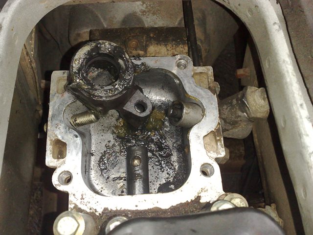

Je déterre ce post car j'ai le même problème que toi depuis environ 1 mois, grosse galère pour passer la 3e, il faut la "chercher" avec le levier....
Et la ce soir Mme m'appelle en sur la route du travail et elle me dit: Le levier bouge dans tous les sens il est tout mou et aucune vitesse ne passe".....
Je la rejoins sur place et effectivement la commande de boite est dans le vide, après avoir touiller avec le levier j'ai juste réussi à passer la 4 ( enfin je crois la 4) pour pouvoir le garer correctement....
Vous pouvez m'éclairer sur les causes lies à ces symptômes??? commande HS, Boote HS ??? autre???
Merci d'avance

Re: LT77 problème de passage du 2ieme au 3ieme
Dridi110 a écrit :Bonjour Blancoco62,
à l'instant j'ignore les symptômes et les causes, puisque j'ai d'autres problèmes avec cette boite. La raison pour laquelle je l'ai démontée pour une revision complète. En l'ouvrant tout était intact et en bonne état. Je crois que le problème provient de la base du levier et les ressorts.
et bien voila la cause de mes soucis au mois de janvier, pas bien méchant mais quand cela t'arrive tu as vite fait de te faire des idées catastrophes !!!!
en regardant la photo tu comprendras vite.....
j'ai tout remonté en prenant soin de mettre du frein filet sur la vis pointeau qui empêche l'axe de sortir de son logement.
apres remontage RAS.....comme quoi parfois c'est pas compliqué !!!!!!!!!! ************************** Vous pouvez joindre autant d'images que nécessaire à vos messages A LA CONDITION EXPRESSE d'utiliser l'hébergement fourni par le site.***************************************
