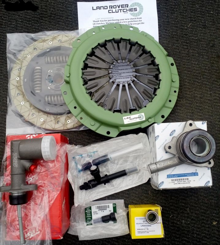

Verdict : il faut changer le kit d'embrayage avec volant moteur, cylindre émetteur, butée d'embrayage et bagues d'étanchéités.

Il n'est pas nécessaire de faire tous ces travaux. Tu peux ne remplacer que les pièces endommagées.3- Est-il nécessaire selon vous de faire tous ces travaux ? Le changement de récepteur et/ou émetteur n'est-il pas suffisant ?
La perte totale de contrôle de la fonction "débrayage" n'est pas obligatoirement due à l'émetteur ou au récepteur. Sur les Défendeurs, avant le Td4, c'est souvent la fourchette d'embrayage qui se perce.
Reste que beaucoup de professionnels préfèrent tout changer afin d'être sûr de ne pas te revoir trop tôt. Une pièces non changée car encore fonctionnelle, peut poser problème 10 000 km après les travaux.
Note que j'avais demandé de changer tout le système (sauf volant moteur) à titre préventif car ma pédale d'embrayage revenait mal de temps à autre. Ils ont tout changé, sauf une pièce, le guide de la butée d'embrayage..... et c'était lui le fautif et la cause de déboires : https://landroverfaq.com/viewtopic.php?f=26&t=7136

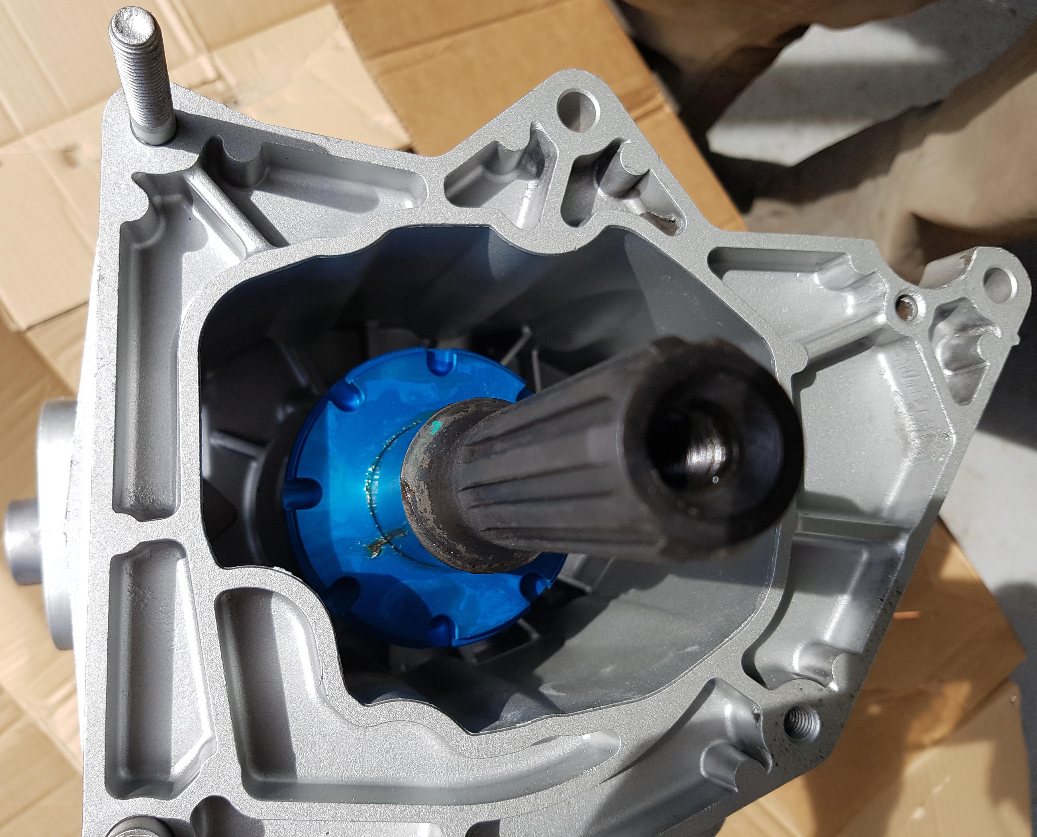

Bon sur nos 300 on a bien la fourchette d'embrayage qui se retrouve à sec si on dépose pas la boite de temps en temps mais bon sans embrayage tu peux au moins te rapprocher d'un mécano alors que sans transmission ....
Re: Problème d'embrayage
Avec les mouvements du DEF en TT il doit bien recevoir un peu d'huile cet axe non ?nanard833 a écrit :oui mais bon un def en théorie tu dois pouvoir gabouiller un peu non je trouve anormal qu'il n'y ai pas la moindre protection pour ce truc parce que s'il faut tomber la boite pour graisser la chose
- Messages : 6079
Non pas une goutte . Le paradoxe, pour une fois qu’il y a un truc sec sur un land, tu ne vas pas te plaindre.
Une solution de ''lubrification'' ici :RR VM 1992 a écrit : ↑26/10/2020 21:58et pas de filetage ou trou de visite dans ce carter pour y balancer de l'huile de pont sur la tête de temps en temps ?
viewtopic.php?f=26&t=7541&p=104157&hili ... D4#p104157
