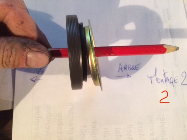

J'ai remplacé les garnitures de frein à main (DEF130 TD5- 220000km), rien trouvé d'anormal au démontage,pas d'huile
J'ai voulu en profiter pour remplacer tulipes et joints spy de sortie de BT AV et AR au cas ou
Résultat après 2000km : fuite d'huile dans le tambour , donc plus de frein à main ,il manque à peu prés 1litre d'huile dans la BT (TEXACO Syntrax Universal Plus 75W-90) , avant j'avais de la 80w 90 de pont et pas de fuite, y aurait il un rapport ?
Donc je redémonte , je me suis peut être trompé dans le sens de pose Je suis sûr du sens de pose du joint spy, mais j'ai maintenant un doute sur le sens de pose de la pièce FTC 4941 (pare boue) emmanchée sur la tulipe qui a peut être aussi son rôle à jouer dans l'étanchéité de l'ensemble
Donc 2 questions :
1) quel est donc le bon sens , creux coté joint spy (ce qui ne semblait ok car recouvrant la lèvre extérieure ) ou l'inverse creux vers l'arbre ?
2) Je n'ai pas l'outil de pose des joints spy (front et rear) , à quelle profondeur faut'il l'enfoncer, Je l'avais mis en butée sur le circlips du roulement, trop loin ?
N'ayant aucune fuite avant remplacement des flasques, je n'ai pas vérifié la mise à l'air libre de la BT qui est donc à priori Ok, mais je vais le faire
2 photos pour illustrer le propos

- Messages : 13637
Re: fuite spy frein à main LT230
En 2000 km perdre 1 litre d'huile, ce n'est pas à cause de la plus faible viscosité à froid de la 75W90.gil13 a écrit : Résultat après 2000km : fuite d'huile dans le tambour , donc plus de frein à main ,il manque à peu prés 1litre d'huile dans la BT (TEXACO Syntrax Universal Plus 75W-90) , avant j'avais de la 80w 90 de pont et pas de fuite, y aurait il un rapport ?
Comment est l'état de surface de la tulipe, au niveau de la portée de joint ?
Le joint spy a-t-il été déformé au montage ?
Bon montage est le montage 1, et joint "spy" doit être en butée contre le circlips.Donc 2 questions :
Merci de ta réponse, elle me conforte dans ce que j’avais fait
La tulipe est neuve donc portée OK
Seule piste pour l’instant, joint endommagé au montage, pourtant pas repéré grand chose à la dépose sauf peut être un très léger défaut d’enfoncement / plan du carter ( 2 à 3 dixièmes tout au plus )
Je remplace à nouveau par du neuf, flasque et joint, c'est pas ce que çà coute , je verrai la suite
Je vais aussi vérifier la conduite et remplacer le banjo
DEF13

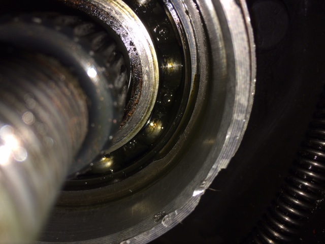

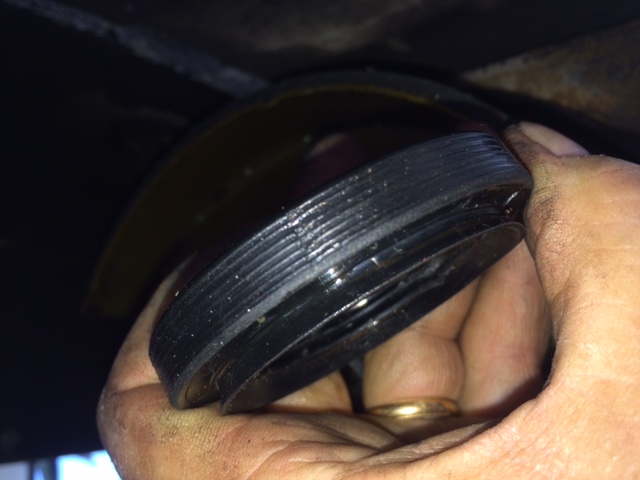

Fuite spy suite :
Tulipe neuve / joint spy neuf monté dans le bon sens y compris le pare-poussière/mise à l'air libre vérifiée Ok
J'ai (peut être) trouvé la cause de cette fuite
En inspectant le joint neuf déposé, j'ai remarqué ces marques suspectes sur sa périphérie J'ai donc aussi inspecté sa cage= qlq marques d'arrachement de métal peut être faites lors de l'extraction du premier vieux joint au tournevis Légère rectification de tout çà et remontage
La suite dans 2/3000km
Gilles DEF13

- Messages : 13637
En effet c'est probablement la cause.gil13 a écrit : J'ai (peut être) trouvé la cause de cette fuite
