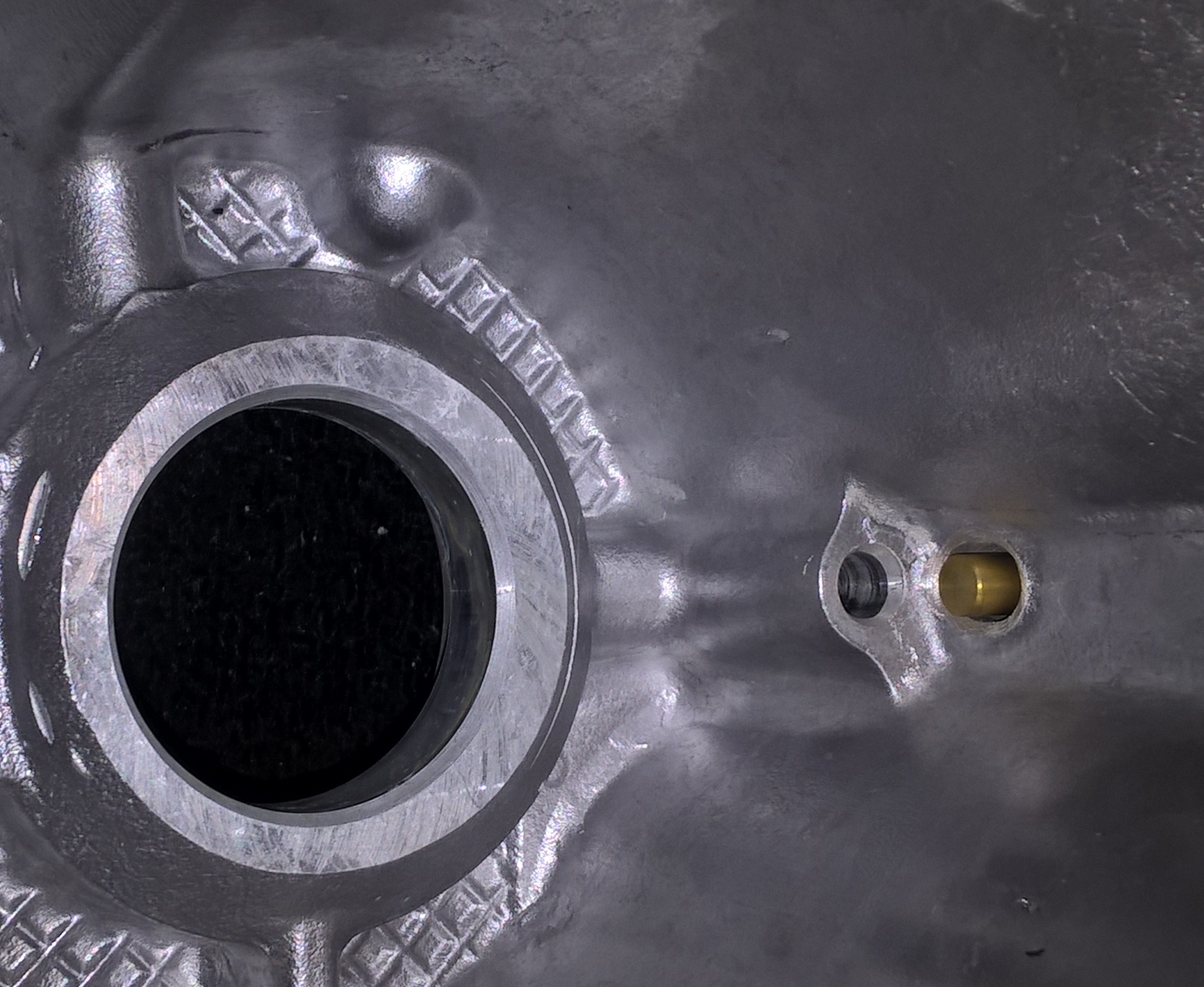

Vu de l'extérieur, la photo est prise avec un angle trompeur, mais on voit ici le dessous du carter, avec ces trois emplacements de vis de fixation de SB.
Vu de l'extérieur, bas de carter
Percage, taraudage au filetage de la sonde (1/8" NPT), petit fraisage manuel des bords internes du trou, gros nettoyage et soufflage, montage au frein filet oléoétanche, et roule!

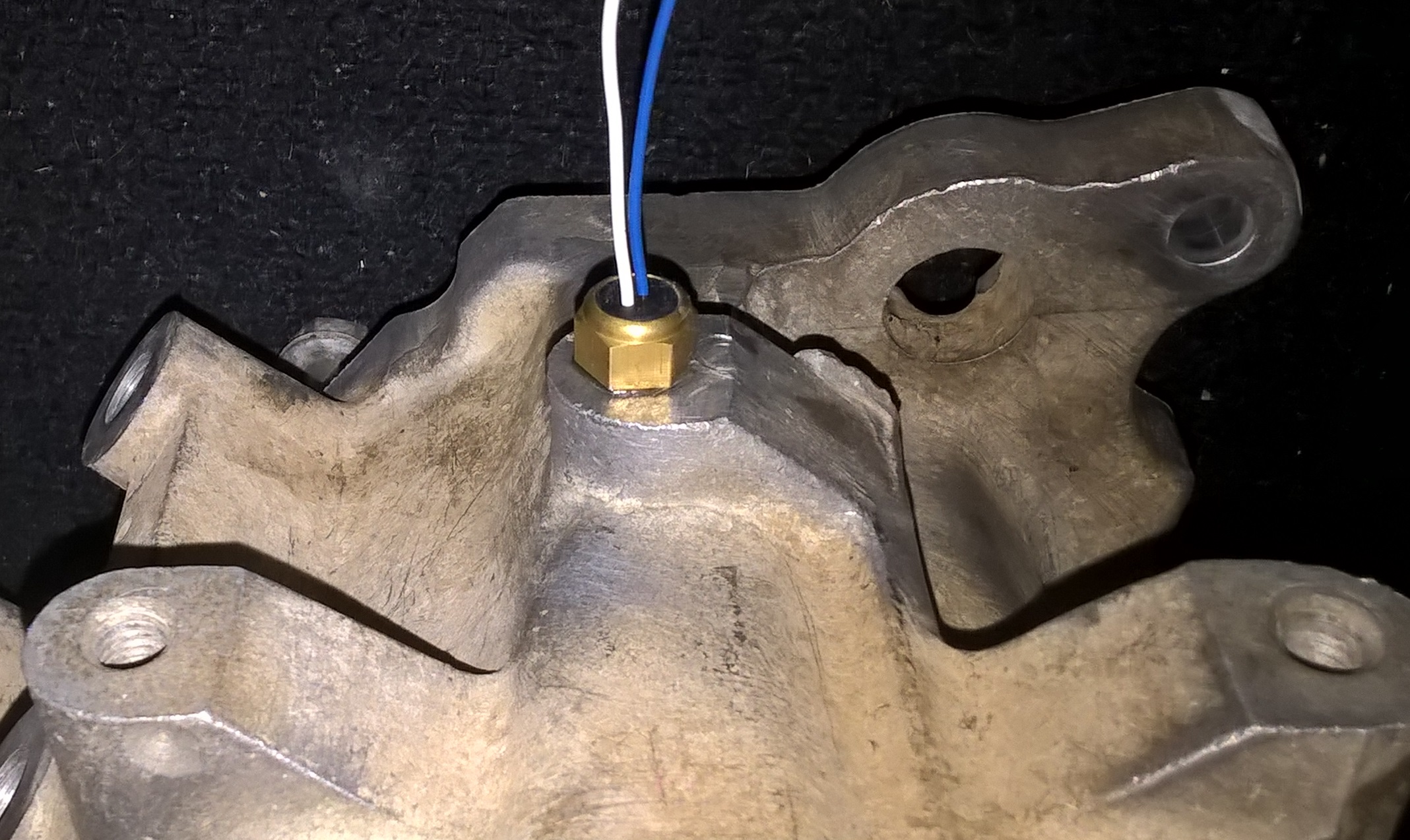

Vu de l'intérieur:
Sonde vue de l'intérieur
On remarque qu'on tombe juste sous le tube d'aspiration d'huile de la pompe, dans le bas du carter, cette zone qui accumule toutes sortes de me... et surtout d'huile usagée car ce bas de carter ne se vide pas à la vidange.
Pour la prise de température, à coté du tube d'huile, c'est idéal.
Avantage accessoire:
On peut vidanger cette partie du carter si contamination sévère de l'huile, afin de mettre toutes ses chances de son coté.
A ce sujet je pense rajouter un aimant en extérieur dans cette zone là, aimant à enlever avant de vidanger par là.
Je dois encore réaliser une protection en tôle épaisse afin d'éviter d'abimer la sonde en déposant la boite ou en TT.
