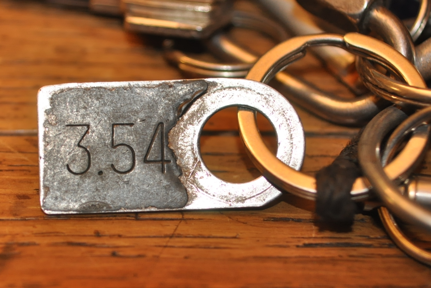

C'est même sur mon porte clef land . Une petite plaque récupéré sur un vieux pont de def, elle est fixée avec par l'un des écrou 9/16, de maintien du nez de pont arrière Salisbury d'un 110. Ce qui se fait parfois, c'est de monter un nez de pont 10 cannelures de def ou plutôt de 110 ou de 90 (car les 24 cannelures sont apparues avec les derniers 200 me semble t-il), dans un série, pour tirer un peu plus long et éviter les overdrives, souvent bruyant en état douteux, couteux, et prenant la place de la prise de force souvent utile a autre chose comme un treuil méca, une pompe, un groupe, une prise de force...
