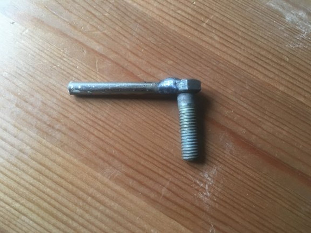

Hello,
j'ai changé mon émetteur d'embrayage, c'est quand même relou au niveau de la manip
je pense que ça va mieux en RHD, tant mieux pour nos amis d'outre channel !
j'ai apporté au passage une petite amélioration qui permet de faciliter la mise en place du boulon de fixation inférieur ,
accessoirement ça sert aussi de blocage automatique bien utile lors du montage/démontage
faciliter le changement d'emetteur d'embrayage sur un def
- Messages : 6082
Re: faciliter le changement d'emetteur d'embrayage sur un def
C'est une vis que tu laisses en place. J'utilise une petite pince étau pour jouer ce rôle. Mais effectivement ton idée doit permettre de gagner du temps lors de la prochaine intervention.
