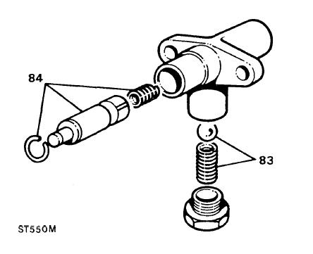

Je pense que le problème vient d'un mauvais réglage ou grippage du doigt de butée de première et seconde.
On en parle dans ce sujet : https://www.landroverfaq.com/viewtopic.php?f=26&t=3129
Je parle de cette pièce: https://www.landroverfaq.com/download/f ... &mode=view
