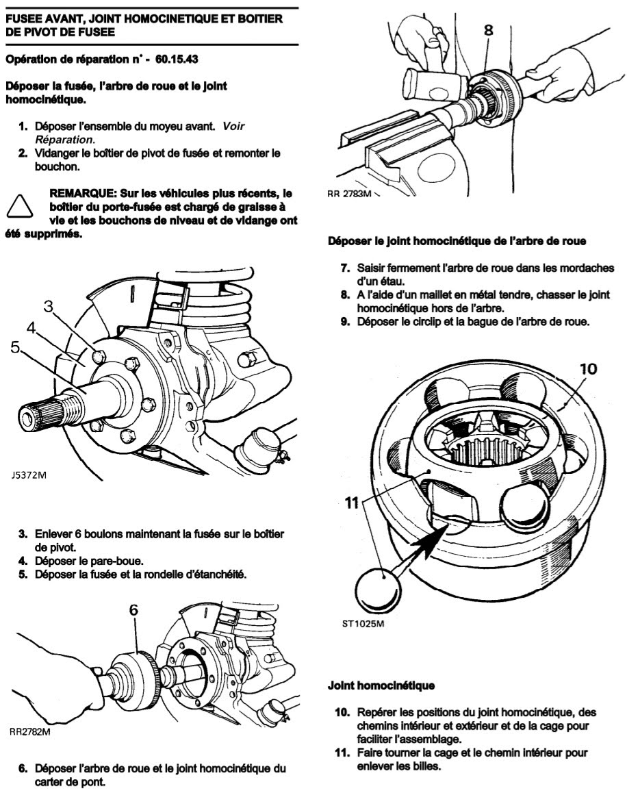

Peut-être que ces photos provenant du manuel d'atelier du 300 Tdi (à partir de l'année modèle 1996) peuvent t'aider ... Bon courage à toi !
Max'
Max'

Merci à Max et Marco pour ces précisions et informations . Absent pour cause de santé, je n'ai pas pu répondre plus tôt - toutes mes excuses.
Je vais pouvoir continuer la rénovation des pivots.
Landistiquement
Philippe
