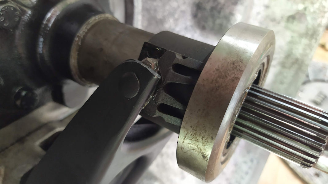

Salut l'équipe.
J'ai terminé le remontage de mes deux boîtes LT230 et LT77.
Je suis en train de poser la commande d'embrayage et j'ai un doute.
Je l'ai démontée il y a un bon moment mais je n'ai pas souvenir d'avoir trouvé d'agrafe entre la butée d'embrayage et la biellette.
Il y en a une sur ce montage ? Merci de votre aide.

Salut ; Oui il doit y avoir un trou sur la fourchette pour mettre l'agraffe , peut-etre de l'autre coté de la fourchette !
