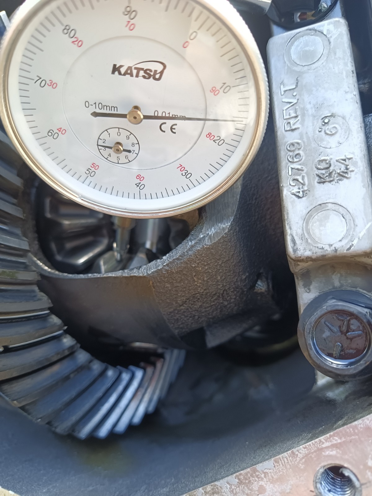

re bonjour , j'ai ouvert ce matin , et voici ce que je trouve
jeu pignon planetaire 1
jeu a 0.27 sur pignon cardant
jeu backslach a la limite max mais ok
jeu pignon planetaire 2
jeu a 0.15
