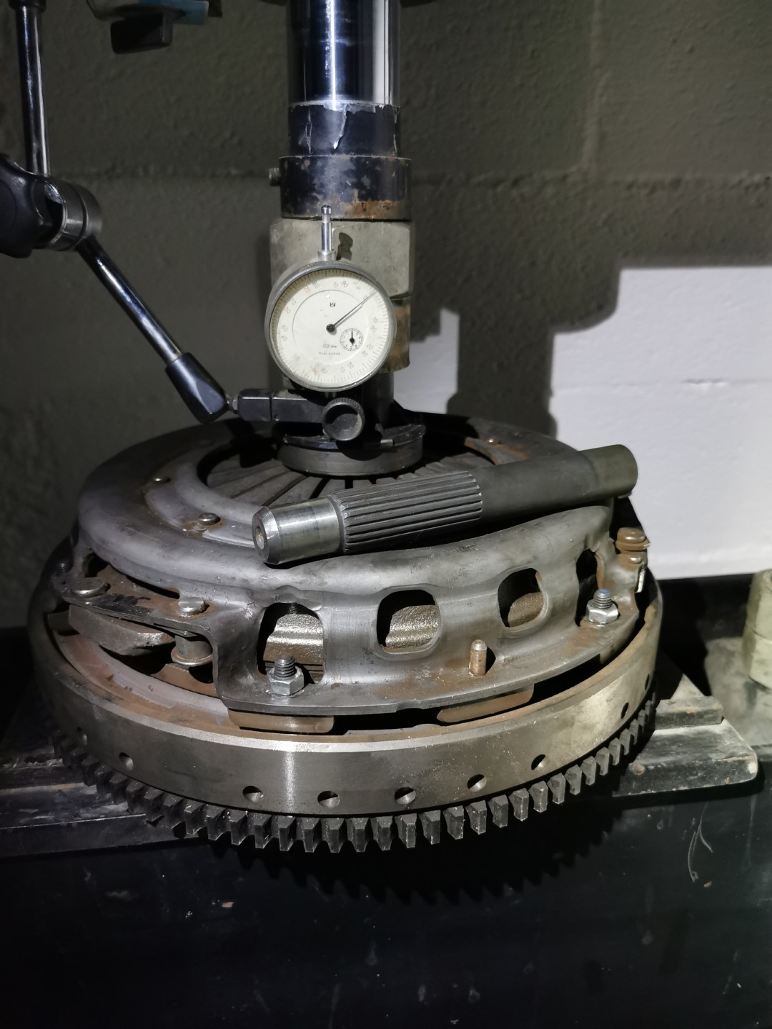

2. Serrage du mécanisme:
Si on oublie de serrer les 6 écrous qui maintiennent le mécanisme sur le volant-moteur, la cloche du mécanisme n'est pas en contact avec le VM, il reste un espace d'environ 2.5mm
La hauteur du centre du diaphragme au repos:
La hauteur du centre du diaphragme , une fois les vis de maintien serrées au couple:
Il y a un peu plus de 9mm d'enfoncement du centre du diaphragme, lié au serrage, pour un déplacement de 2.5mm au niveau de la cloche. On verra plus bas quelles sont les conséquences d'un mécanisme non vissé, une fois tout remonté
3. Déplacement de la butée, pour un montage correct (vis du mécanisme serrées):
J'ai monté l'ensemble dans la presse, afin de pouvoir contrôler la course nécessaire de la butée, pour arriver à libérer le disque par le dessous à l'aide d'un bout d'arbre d'entrée de boite, qui me sert habituellement à centrer les embrayages
le disque se décolle (en tournant à la main) pour une course de butée d'environ 7.5mm
4. Déplacement de la butée, pour un montage incorrect (vis de mécanisme non serrées):
Rebelotte après avoir déserré les 6 écrous de maintien du mécanisme: Ici, la course totale de la butée, avant d'arriver à faire tourner le disque à la main, est d'environ 10mm. Cette distance correspond aux 7.5mm ci-dessus, auxquels on rajoute les 2.5 nécessaires pour que la cloche de mécanisme vienne entrer en contact avec le VM.
Il en découle qu'un oubli de serrage des écrous de mécanisme rallonge la course nécessaire (plus de 30%, ici)
