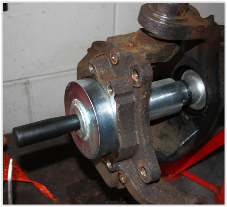

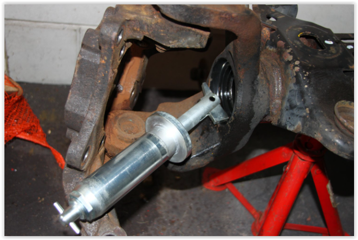

Cette proc nécessite l'utilisation d'un outil de réglage (LRT-54-006) de ce type :
Quelqu'un a t il déja réalisé cette manip ? fabriqué l'outil ?

Je vous partage les plans de l'outil de réglage pour P38 trouvé sur le net :
