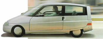

Mais dans l’automobile, le mélange pur d’oxygène et d’hydrogène n’est jamais utilisé. Les véhicules utilisant l’hydrogène comme carburant du moteur thermique utilise l’oxygène de l’air comme comburant. L’exemple actuel les plus connu est la BMW série 7 bicarburant. Un réservoir d’essence et un réservoir d’hydrogène, comme les véhicules GPL. La photo montre la BMW faisant le plein d’hydrogène.

En 1987, Renault avait mis au point la Vesta 2, qui était prévue pour rouler à moins de 3l/100.
Cette auto a le record de consommation sur autoroute (Bordeaux Paris à 101km/h de moyenne et 1,94l/100).
De conception très simple, elle était pourtant très efficace.
34 ans d'évolutions technologiques plus tard, les autos qui font réellement moins de 4l sont très rares.
Est-ce que l'appât du gain ne serait pas plutôt la ligne de mire des fabricants et des pétroliers?

Cela dépend ce que tu mets dans l'efficacité. A cette époque, un véhicule 3 cylindres de 700 cc et 30 chevaux n'était peut-être pas assez efficace - je parle en termes d'image marketing - pour attirer foule au salon de l'automobile :) Et le travail sur le Cx lui conférait une ligne immonde (selon les canons esthétiques de l'époque).
Aujourd'hui, sans doute, elle apparaîtrait sublime à certains :D

Def e-Duck a écrit :Aujourd'hui, sans doute, elle apparaîtrait sublime à certains :D
heu ... qui? :mrgreen:
Sérieusement, je pense que le poids supplémentaire lié aux équipements de sécurité et les contraintes antipollution font que aujourd'hui cette configuration ne marcherait plus. Tout comme l'AX diesel qui faisait du 3 litres et quelques à son époque, ou même la 2CV qui a quasiment toujours fait du 5L/100 malgré une technologie d'avant-guerre (mais à 500 kgs et en rejetant tout un tas de saloperies)

Moi je le trouve pas laide, surtout au regard de ses "atouts".
Une configuration simple mais efficace, ça sent bon l'excellent rendement, non?
Je me souviens de l'arrivée des catalyseurs: pour avoir des rejets censés plus propres, les moteurs ont avalé entre 10 et 20% de carburant en plus...
Qu'est ce qui pollue le plus, 3l/100 non dépollué ou 6l/100 catalysés fapés etc etc...
Et sans parler de l'énergie grise des hdi ou dci fap... à comparer avec une ax d par exemple.
Quand on pense qu'une étude a montré qu'un Hummer ou une Jeep avait un bilan plus propre qu'une Prius...

La vache quand même
On dirait une visa qui s'est fait :mouche: par une 1007, Renault peut attaquer PSA je pense :lol:

il suffirait de pas grand chose pour la rendre acceptable en terme de design :mrgreen:
