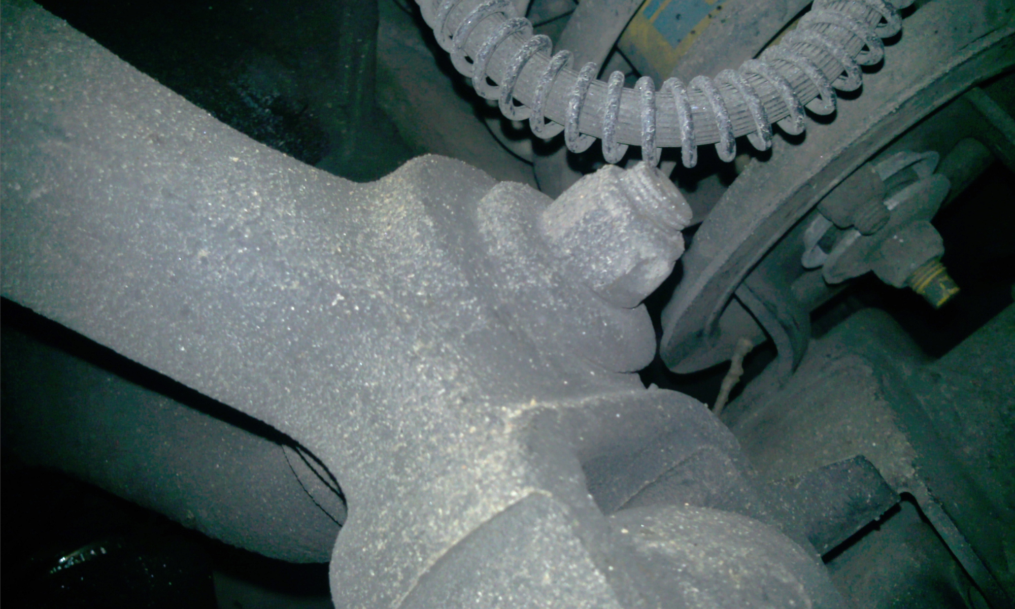

Toujours en train de refaire mon 110, je me posai une question intéressante au remontage (soyons clairs, c'est vraiment du pignolage mécanique, voire de la sodomie de sodomiseurs de diptères... il n'empêche que par pure curiosité, je me demandai...
...sur le bras diagonal (2ème photo) qui relie la corne du boitier de direction (pièce numéro 9 sur le schéma), il y à un trou béant et apparemment une simple rondelle et un boulon de 17 qui tient... Mais l'espace me semble bien grand pour un boulon si petit...
C'est ici :
D'où la question :
POURQUOI diable n'y-a-t'il rien dans cet espace ?
Parce qu'il n'y à rien, ça c'est sûr.. j'ai vérifié sur tous les parts cats, le manuel d'atelier, posé la question sur LM, et passé outre le fait que si il y avait quelque chose, même abîmé, je l'aurai soigneusement remis en place au démontage pour ne pas oublier de le remonter et/ou changer au remontage
Vos avis ???

Le trou est bien plus grand que la tige pour être certain que la tige passe au travers et ne tombe pas quelques mm à côté. Dans le même esprit, sur la pièce "9" en question, il y avait des encoches et non des trous pour la fixation sur le boitier. Les encoches ont étées abandonnées car il n'y avait pas beaucoup de matière du côté de la tige et il y a eu des cas de ruptures.

Pas convaincu... sont quand même capables de faire des trous qui tombent en face... au moins au millimètre, allez donnons leur 1 ou 2 mm de marge... l'en reste quand même beaucoup trop...

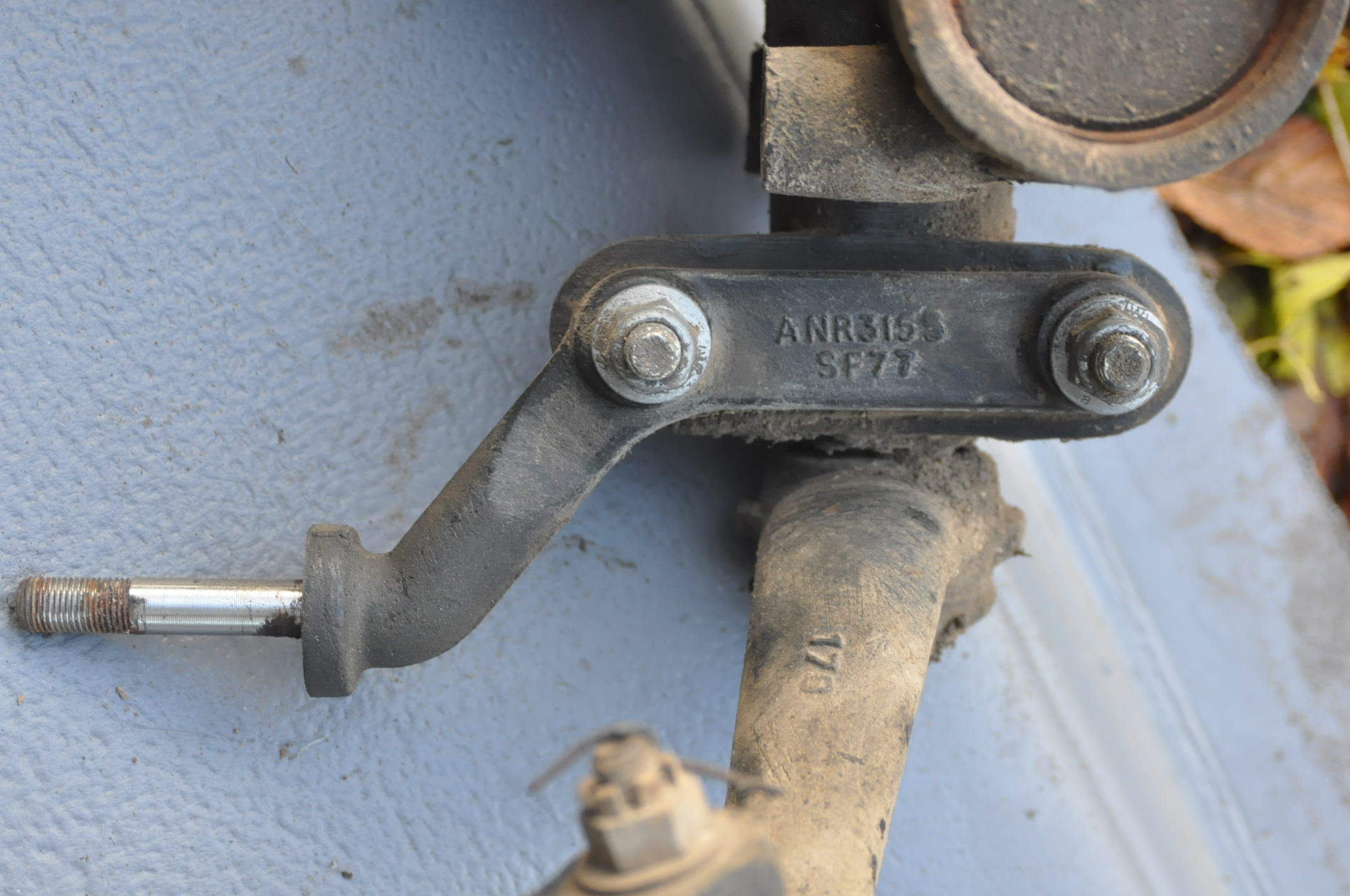

Peut-être qu'a l'origine, il y avait un caoutchouc?
Loop a écrit : (soyons clairs, c'est vraiment du pignolage mécanique, voire de l'étude des sodomiseurs même de diptères... il n'empêche que par pure curiosité, je me demandai...
Là, ici on adore, même qu'un émoticônes a été rajouté rien que pour ça, je crois d'ailleurs que tu l'as découvert. :wink:
Une vue d'ensemble monté afin de tenter de comprendre les contraintes subit par le renfort.
Une vue démonté de la même pièce, attention, il s'agit d'une conduite à droite, même cas de figure. Donc cela ne change rien à la problématique.

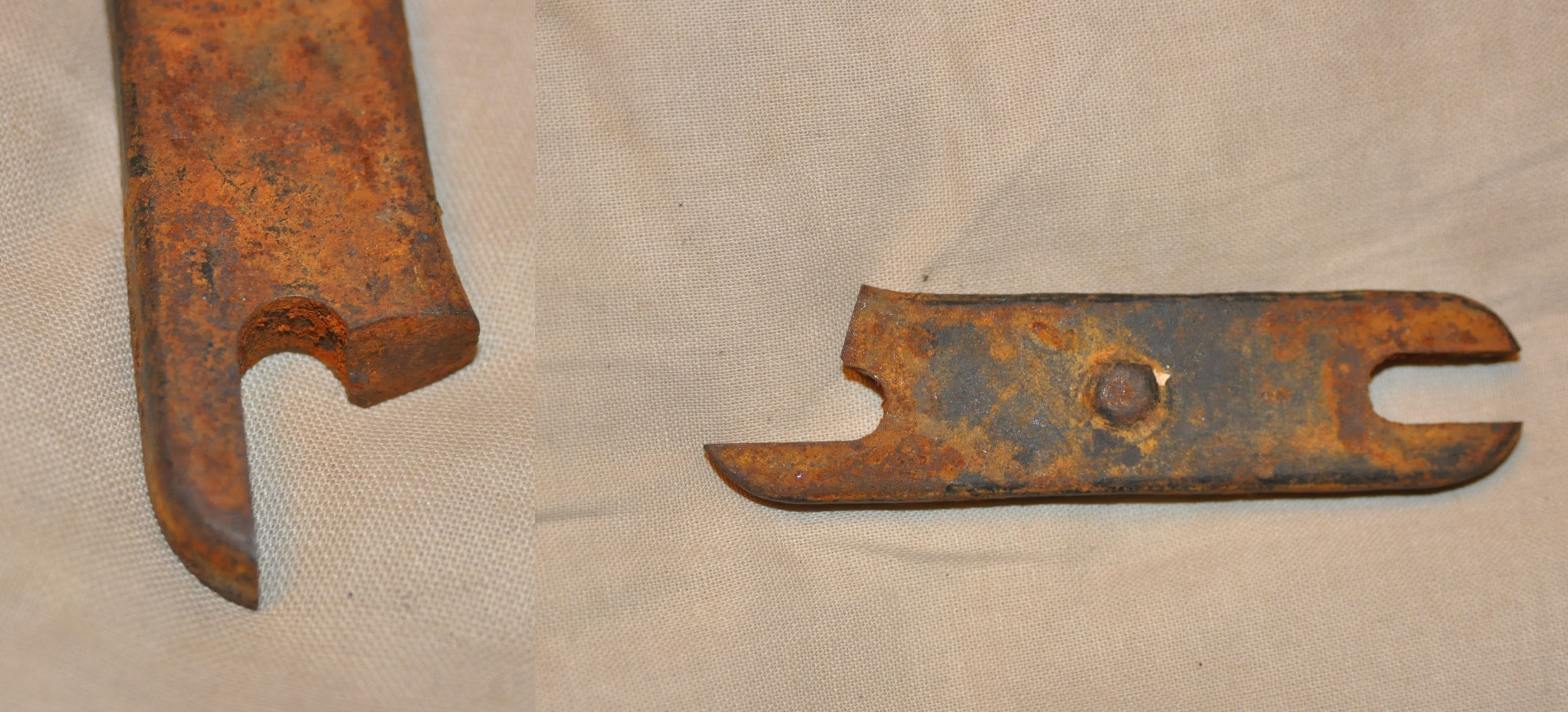

torero a écrit :Salut!
Dans le même esprit, sur la pièce "9" en question, il y avait des encoches et non des trous pour la fixation sur le boitier. Les encoches ont été abandonnées car il n'y avait pas beaucoup de matière du côté de la tige et il y a eu des cas de ruptures.
Effectivement, c'était sur les disco, sur les land il y a toujours eu les trous:

Chuis en train de remonter tout sur le châssis nu, alors je vois en live comment c'est fait... n'empêche que je comprends quand même pas... pourquoi il n'y à pas un silent-bloc ? ou des rondelles de centrage de part et d'autre ? d'ailleurs pourquoi le trou n'est pas centré sur le boulon ? sont quand même bien capables de placer des trous au millimètre dans des endroits pas humain, alors pourquoi pas là ???
...et moi, bah j'aime bien comprendre, même si ça ne sert à rien...
SURTOUT si ça ne sert à rien, d'ailleurs ! :mouche:

pas eu le temps de dessérrer l'écrou ce soir mais de l'extérieur ça donne ça sur le disco:
l'écrou ne parait pas centré

Normal... il l'est pas :lol:
