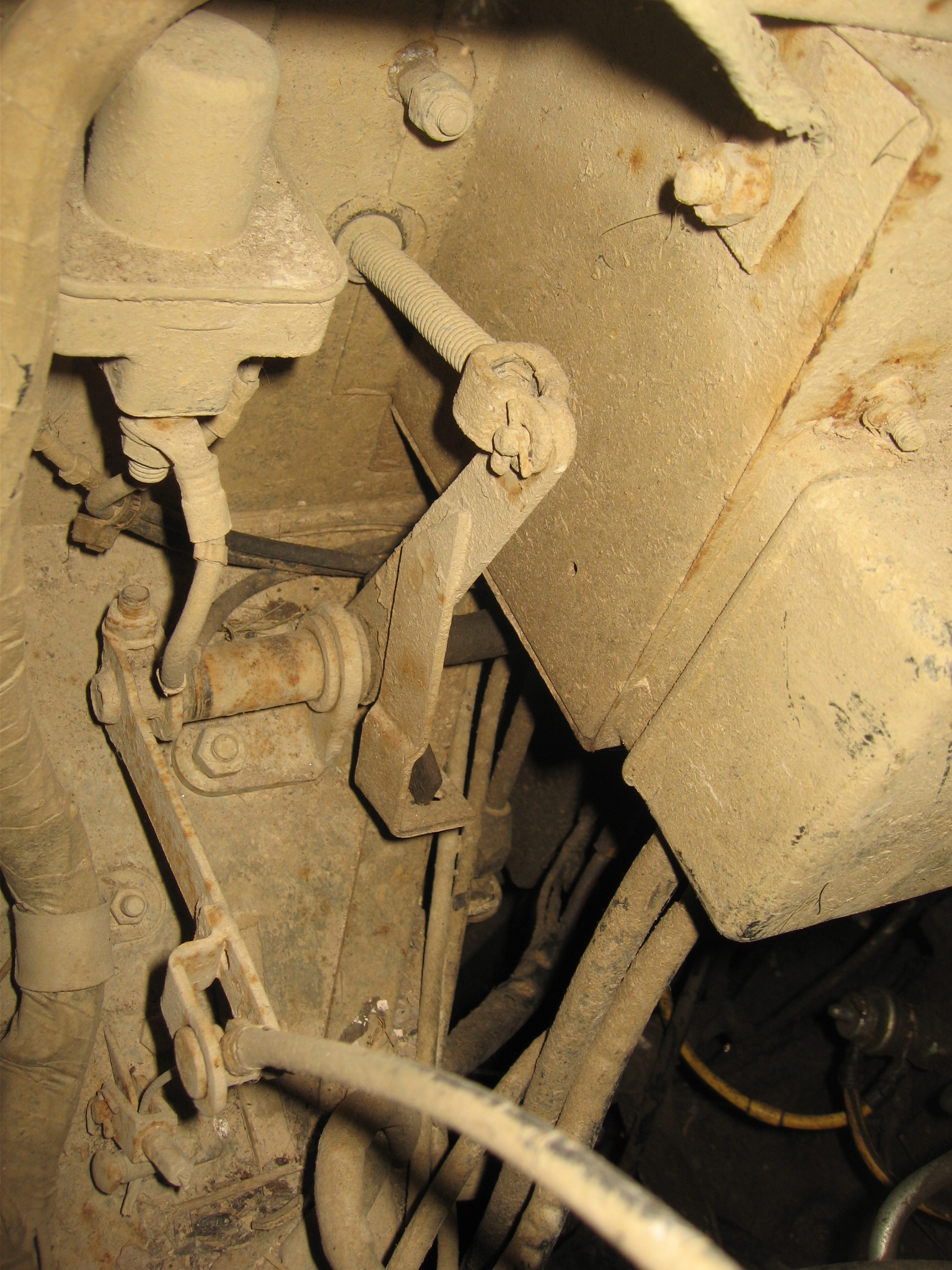

Un exemple pour ouvrir le feu, l'accélérateur à main spécifique d'un commando manquant sur son véhicule:
1) Il faut tourner la molette pour maintenir une accélération, utilisé sur les commandos FFR ( Fitted For Radio ) pour les stations fixes afin de recharger les batteries.
2) Coté compartiment moteur le système est assez simple, il agit sur la tringlerie d'accélérateur. On voit qu'en tournant la molette vers la gauche, cela fait rentrer la tige dans l'habitacle ce qui aura pour effet de tendre le câble d'accélérateur qui est en bas de la photo.
