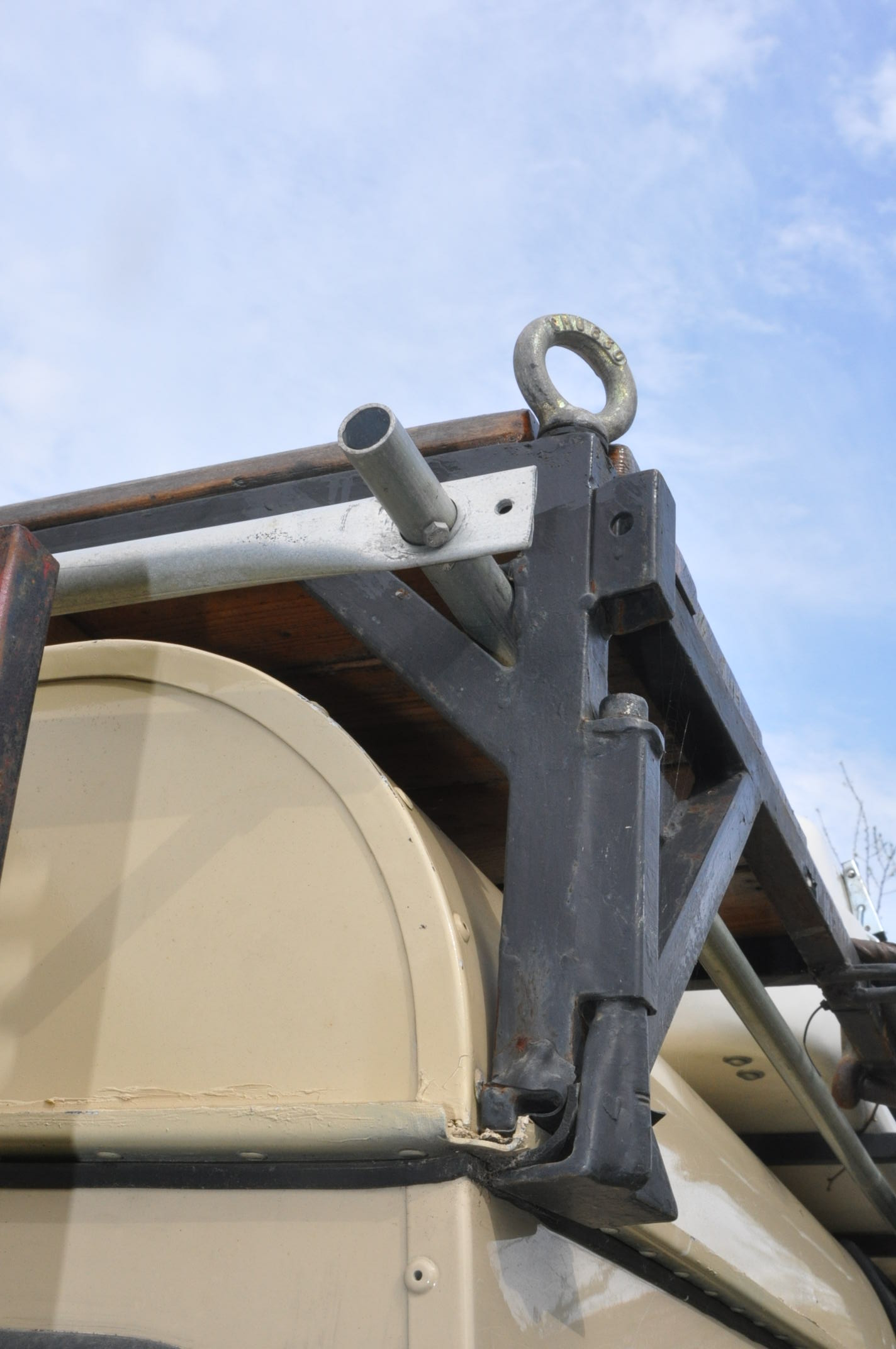

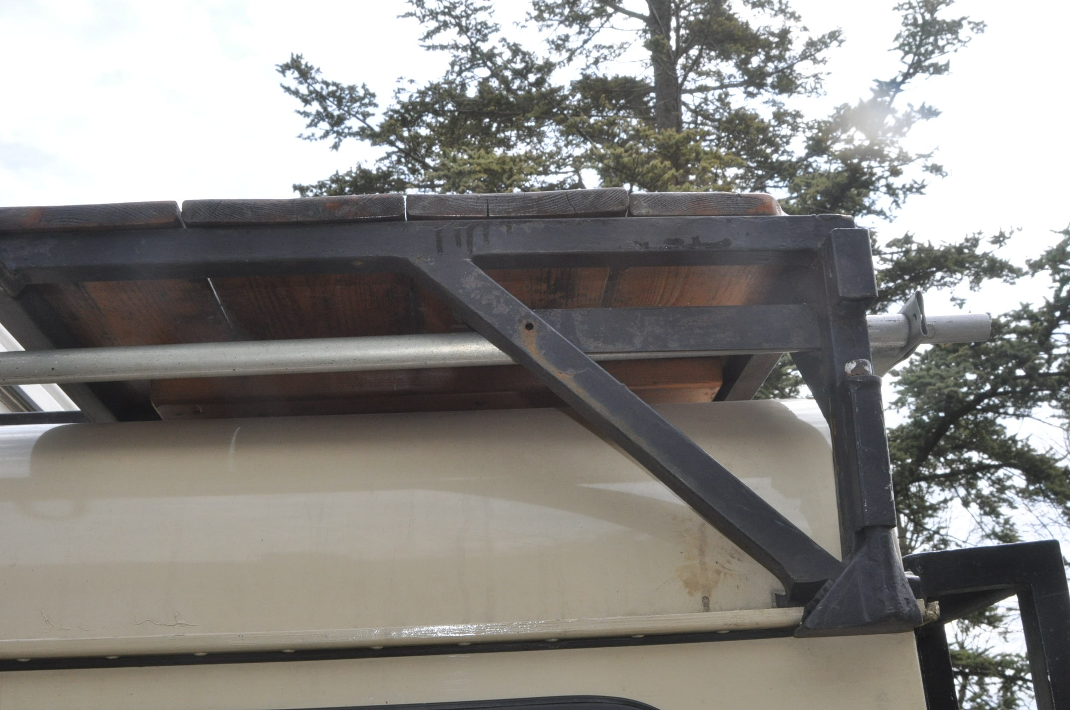

Salut, effectivement, faire sa galerie soit même, c'est une bonne idée. Il y en a plein, mais finalement pas tant que ça sur le marché a moins d'un d'œil. Il y a les Brownchurchs qui présentent l'avantage d'être légères et simples. Les modèles allemand en alu tous plus hi-tech les unes que les autres etc... Mais à la base quel est ton cahier des charges?
Je te mets quelques photos de la mienne, qui est une galerie artisanale transformé en plateau. Car il s'avère qu'a l'usage les cotés ne servent à rien, sinon à augmenter la hauteur, et de toute façon à chaque fois que je mets quelques choses sur la galerie je l'attache. Les tentes de toit ne passent pas ou sont trop juste avec les cotés c'est gênant pour les refermer ou y accéder. Quel sont les accessoires que tu comptes monter dessus?
Les échelles aussi posent problèmes surtout pour aller se coucher, elles font mal aux pieds en été, ou sont mal situées par rapport à la plaque d'immatriculation, ou par rapport a une porte latérale ...
Mais je pense qu'une bonne galerie doit s'inspirer de plein d'idées piochées à droite et à gauche.
Enfin bref si tu es inspiré par la mienne, je pourrais en faire un plan, avec les cotes principales.
1) 2) 3) 4) 5) 7)
9)

lolo : sur la foto N°2 on voit un 2éme retro central! a quoi sert-il?
Merci et A+
Merci et A+

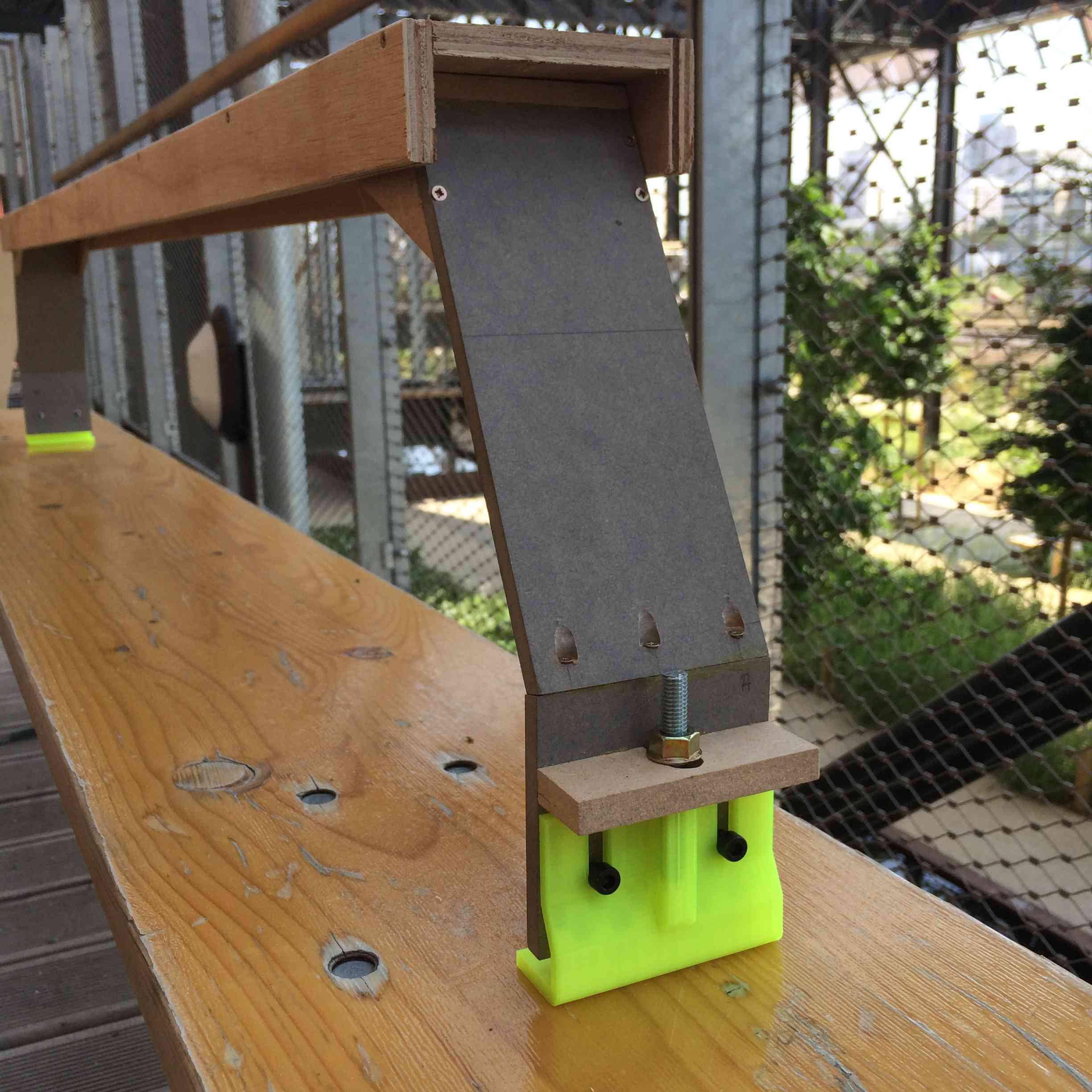

Bonjour !
je suis actuellement en train de réaliser un roof rack pour tente de toit et j'aurais besoin de pouvoir prendre quelques cotations et d'essayer le prototype de traverse
que j'ai deja réalisé.
Mon Def 110 est au repos à 500 km de moi.Je suis sur paris,et suis dépendant des transports en commun.
si une âme charitable veut bien me contacter pour qu'on convienne d'un RDV ou meme m'indiquer le lieu de parking d'un def (Paris ou région), ca m'aiderai terriblement.
Ainsi je pourrais vérifier et finir ce plan fait sous ketchup,puis le partager afin que chacun puisse réaliser ce rack.
voici des photos de l'avancée de mon travail:
a bientôt j'espère
a bientôt j'espère

Salut, bienvenue,
Elle fait très high-tech, comme ça de prime abord.
Ce week-end, il y a la broc de Landelles, où il y aura plein de lands à ta disposition, pour toutes les mesures que tu pourras souhaitées.
15ème bourse aux pièces à Landelles.
J'y vais vendredi après midi jusqu’à dimanche, là pas de soucis pour prendre toutes les mesures que tu souhaites et même discuter des plans.
Voir également une pléthores d'exemples sur place. Tu peux éventuellement trouver un "co-landage" de Paris pour t'y rendre peut-être.
Au pire, en cas d'échec, qu'elles sont ces cotes ? Car avec une bonne photo d'un mètre ruban posé sur toit, on arrive à être assez précis, et bien voir comment a été pris la cote.
En attendant, le haut de ton échelle sur la première photo risque d'être gênant pour une tente de toit; les barre anti manouche des parking de super marcher; en sous bois... Mais ferons le bonheur des petits marocain qui pourront l'agripper.

Tu es d'où sur la région parisienne
Re: cherche plan pour réalisé galerie def 110 sw
bonjour TheQuaker ! je suis dans le 18eme, a Chateau-rouge; merci pour la photo : je n'avais jamais vu ca (ni meme envisagé que ca puisse être faisable.)
le seul inconvénient est que ce genre de fixation est définitive.Sinon c'est ingénieux et surement beaucoup moins cher que tout le reste !
la tente que je veux fixer est une hannibal en 2,4x2 m; tu ne penses pas que ca puisse déformer le toit ?( la tente pèse 90 kg, plus moi et ma compagne=230 kg)
bonjour lolo !
merci de ta réponse, et de tes conseils. Je vais venir ce samedi, ca a l'air cool.
pour les cotes, j'en ai deja pris sur des def en ville, à la sauvette
.Ce que je voulais c'était vraiment tester le proto mis en place, surtout pour les pattes de fixation.je pense que je peux gagner encore quelques centimètres de moins en hauteur sur l'ensemble, et je voudrais optimiser le centre de gravité (et l'accès aux supermarchés
). Pour les poignées de l'échelle,elles sont de toute façon plus basses que l'épaisseur de la tente repliée, et permettent un appui horizontal sur l'ensemble de la galerie plutôt que vertical sur un ou deux points de la paroi arrière de la carrosserie; je pense que ca offre une meilleure répartition de charge une fois moi (ou les petits marocains), juchés dessus...
merci et à bientôt !
