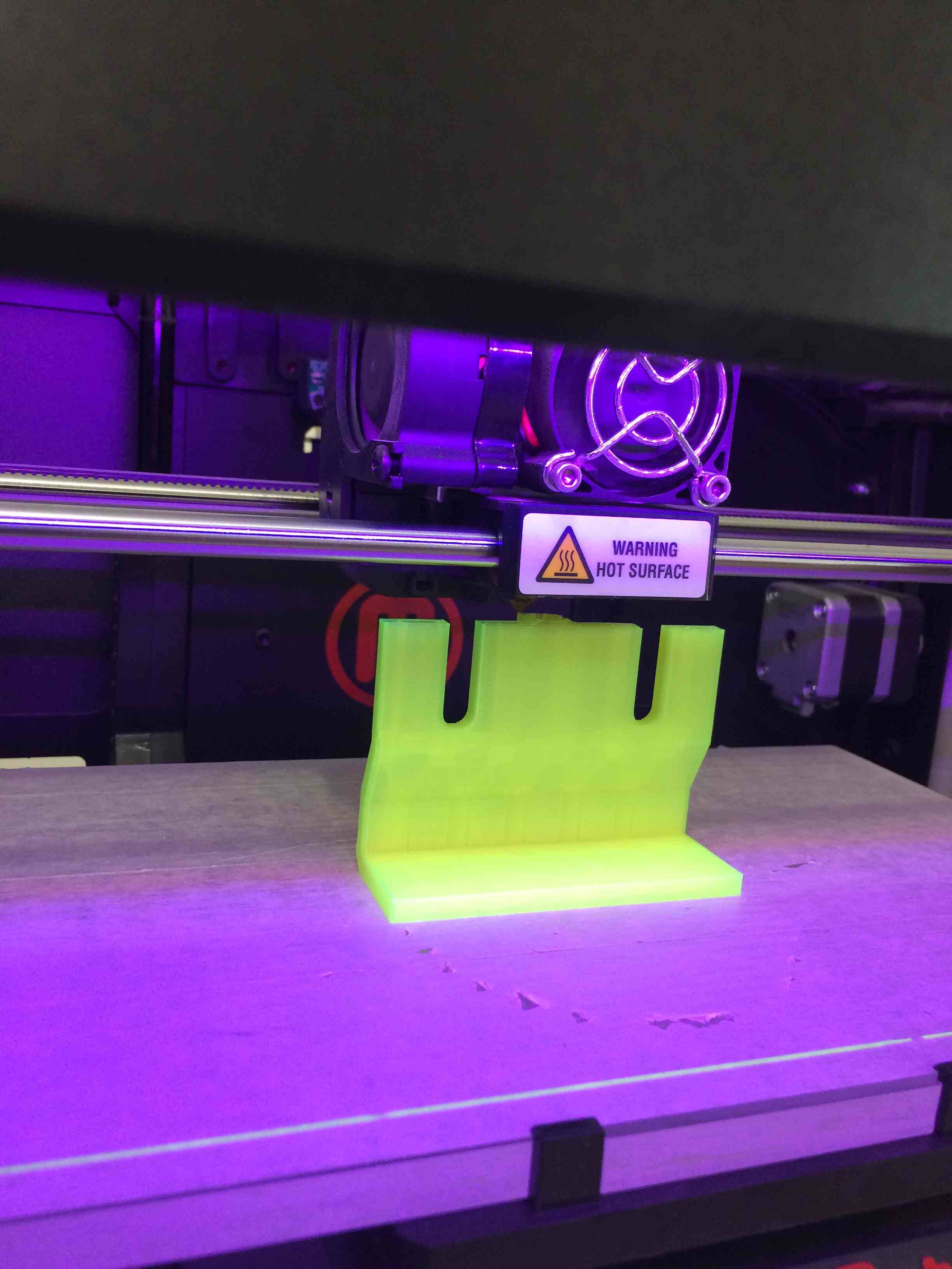

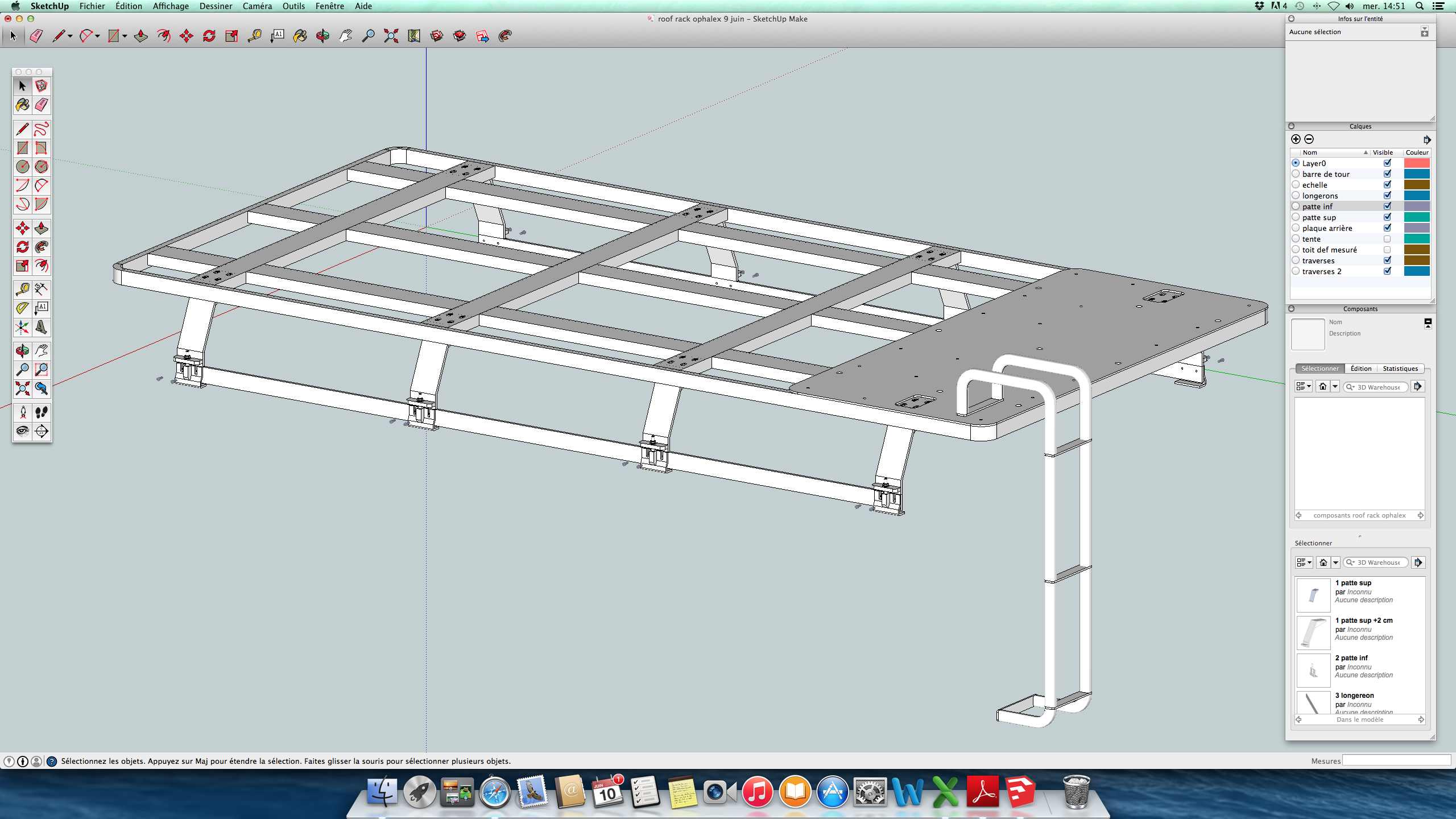

Bonjour !
je suis actuellement en train de réaliser un roof rack pour tente de toit et j'aurais besoin de pouvoir prendre quelques cotations et d'essayer le prototype de traverse
que j'ai deja réalisé.
Mon Def 110 est au repos à 500 km de moi.Je suis sur paris,et suis dépendant des transports en commun.
si une âme charitable veut bien me contacter pour qu'on convienne d'un RDV ou meme m'indiquer le lieu de parking d'un def (Paris ou région), ca m'aiderai terriblement.
Ainsi je pourrais vérifier et finir ce plan fait sous ketchup,puis le partager afin que chacun puisse réaliser ce rack.
voici des photos de l'avancée de mon travail:
a bientôt j'espère

Salut, bienvenue,
Elle fait très high-tech, comme ça de prime abord.
Ce week-end, il y a la broc de Landelles, où il y aura plein de lands à ta disposition, pour toutes les mesures que tu pourras souhaitées.
15ème bourse aux pièces à Landelles.
J'y vais vendredi après midi jusqu’à dimanche, là pas de soucis pour prendre toutes les mesures que tu souhaites et même discuter des plans.
Voir également une pléthores d'exemples sur place. Tu peux éventuellement trouver un "co-landage" de Paris pour t'y rendre peut-être.
Au pire, en cas d'échec, qu'elles sont ces cotes ? Car avec une bonne photo d'un mètre ruban posé sur toit, on arrive à être assez précis, et bien voir comment a été pris la cote.
En attendant, le haut de ton échelle sur la première photo risque d'être gênant pour une tente de toit; les barre anti manouche des parking de super marcher; en sous bois... Mais ferons le bonheur des petits marocain qui pourront l'agripper.
