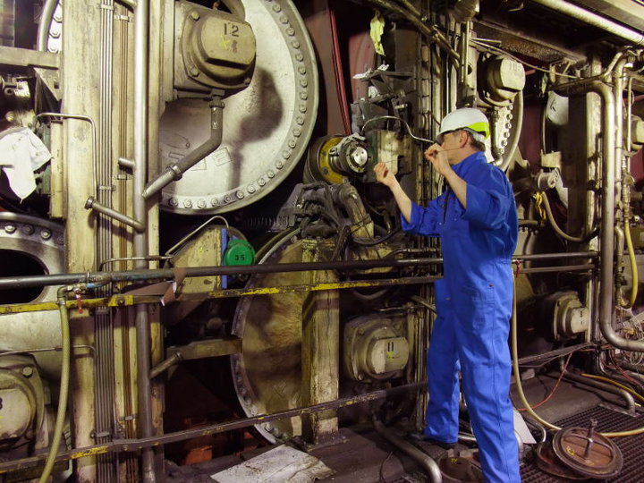

Sur une machine à papier il me semble. Le client est un papetier. J'en sais pas plus, sauf que ce n'est pas un problème de courant électrique. C'était lors d'une discussion avec lui, sur le fait de lubrifier ou non les portées de roulements au montage, on est arrivé à parler de graisse ou pâte au cuivre.nicomog a écrit : Tu sais me dire dans quel cas, tu as eu une corrosion ? tension électrique sur l'assemblage? chauffage?
Moi dans la papeterie en question : A+
