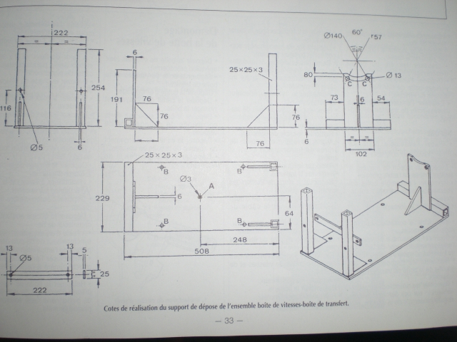

je dois tomber ma BV+BT sur un Defender TD5 d'apres la doc atelier il faut fixer l'outil LRT-99-007 sur la boite et sur un vérin de fosse. J'ai bien un vérin de fosse !! mais pas l'outil !! Quelqu'un a t'il fabriqué un outil semblable ? Peut'on trouver les côtes de l'outil pour le fabriquer ?

Salut , les cotes sont indiquées dans le manuel d'atelier ! tu peux aussi aller faire une recherche sur landmania (Nico-flroc avait posté a ce sujet !)
Perso , je la fait décendre avec un palan par l'interieur accroché a un tube fixé dans les goutieres du toit !!

voila ce que j'ai sur le manuel: c'est pour la lt77 et r380
