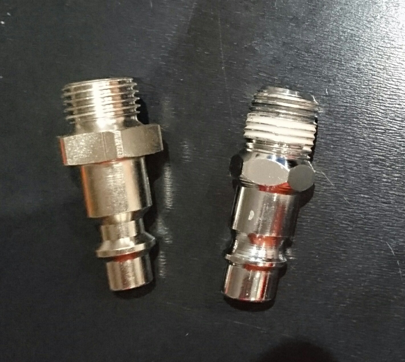

J'ai ces 2 raccords pneumatiques à bidouiller pour les utiliser :
raccords
raccords
Celui de gauche est un raccord 1/4 gaz que j'utilise avec les raccords rapides pneumatiques (legris serie 23)
celui de droite un 1/4 PT que j'ai eu avec ma nouvelle clé à choc.
L'idée c'est de couper les 2 raccords et les souder au niveau des "écrous" pour rendre le bignou utilisable.
J'ai à ma dispo un poste acétylène, vaut il mieux que je soude ou que je brase ?
Je me dis que la brasure déformera moins le filetage mais je crains pour sa solidité si toutefois je maltraite un peu la clé à choc.

avec un chalumeau oxy/acé aucun soucis de solidité et pas de déformation, je suppose qu'il sont en laiton, donc baguette cuivre. Les plats de l'écrou seront torchés bien avant que la soudure souffre.

jean-yves 26 a écrit :Bonjour,
Oui c'est du laiton nickelé
Donc baguette cuivre -> comme pour le brasage du cuivre ?
oui, mais au préalable enlever à la meule le nickelage de celui qui en a, car il me semble que l'autre est en laiton tout court.

Une brasure est préférable car plus facile à rendre étanche. Perso j'aurais brasé à l'argent, à mon avis plus résistant que le cuivre.

torero a écrit :Une brasure est préférable car plus facile à rendre étanche. Perso j'aurais brasé à l'argent, à mon avis plus résistant que le cuivre.
Oui, j'ai hésité, mais il a parlé de clé à choc, et là pour moi la soudure argent plus résistante est aussi plus cassante..mais bon, le principe reste le même, tout aussi facile à mettre en oeuvre.

mais pour éviter de t’embêter inutilement, je vais tenter la brasure ; comme ça si ça marche, je ne t'aurai pas cassé les pieds inutilement.
