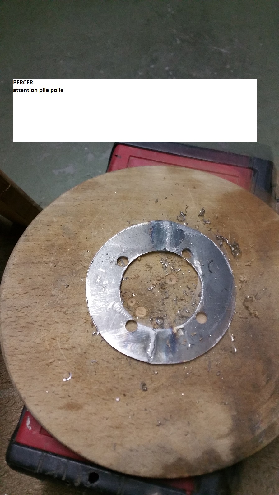

en complément de l'autre très bon post, une autre façon de refaire l'outil d'origine. Ca m'a couté 10euros plus la soudure.
Avantage : Cet outil vient se coller à "fond de la poulie" (pas de risque de casser un boulon)
Inconvenient : il faut être super précis pour le diametre interieur et le percement des 4 trous.
C'est pour un 300tdi je précise, car j'ai vu ces cotes d'outils qui ne convenaient pas du tout.

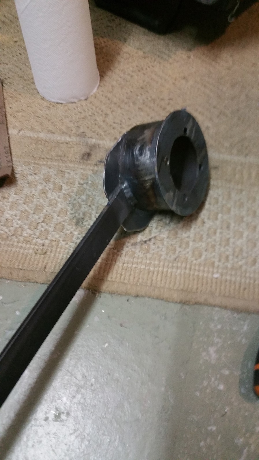

et voila fini
un 'tit coup de peinture en fond de bombe et ce sera bon
