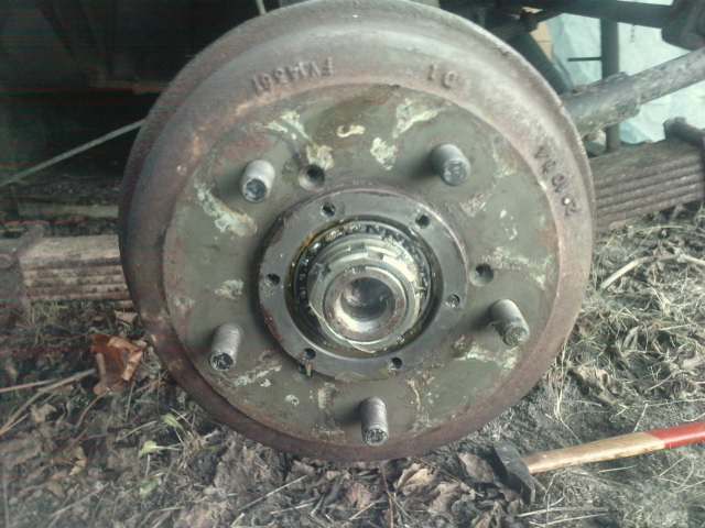

je souhaite refaire le système de freinage de ma sankey
comment puis je accéder aux tambours
voila ou j'en suis sur photos que dois je démonter et dans quel ordre Merci

Il y a, à l'opposé de la tringle de commande des machoires, un six pans ou un carré qui sert pour le réglage.Il faut le dévisser pour que les machoires se resserrent afin de dégager le tambour.Après, il se peut que le tambour soit un peu collé, donc en tapant avec un maillet tout autour il devrait venir.

Il n'y a rien d'autre à dévisser
sur l'avant
j'ai déjà dévisser le carre et en effet ma roue tourne mieux mais je n'ai pas oser taper je ne sais pas vraiment ou taper
les goujons sont ils solidaires du tambour

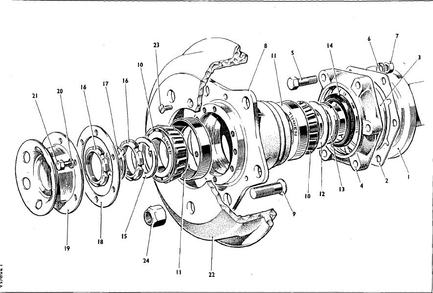

Non, les goujons sont solidaires du moyeu.

merci pour le Schéma
donc si j'ai bien tous compris une fois la roue démontée les vis (23) et le système d' "hélitreuillage" 19 enlevés
le tambour 22 se sort en tapant dessus (plus ou moins fort en fonction de l'état j'avoue avoir eu peur de taper :sm11:

C'est bien ça. Je pense qu'il y a de la corrosion au niveau du centrage du tambour sur le moyeu qui t'empêche de le sortir.Ca devrait venir en tapant avec modération.Evite de faire levier entre le tambour et la flasque, ça déforme la flasque.
