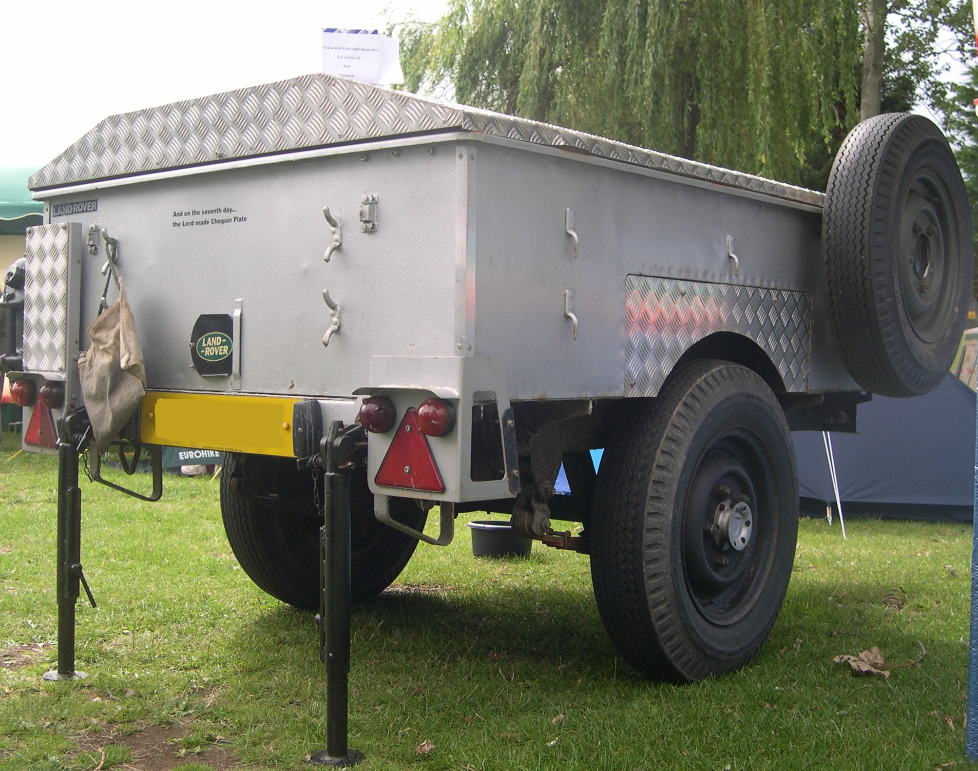

Bonsoir ,
Pour info, le porte roue de secours d'origine sur la FV2381Mk3 se présente comme cela:
Ce qui donne après montage:
Robin
Robin

Salut, ben quelques bouts de tubes rectangulaire, une équerre, une pointe à tracer, un mètre, un crayon, une perceuse + forêt, une disqueuse avec son disque métal, un poste à souder, quelques serre-joints et autre pince étau, quelques baguettes à souder, 4 vis et 1 bout de tors de maçon Ah j'oubliai l'étau qui va bien et un peu de peinture antirouille voire un apprêt d'accrochage antirouille pour un meilleur brésultat ça devrait le faire non A+

Facile à faire pas pour tout le monde mais bref pourquoi pas
mais si on peut trouver et pas cher
en tous cas pas vue sur les diffèrent site
qui en a deja vue ou acheter ? et ou
- Messages : 6067
Re: Roue de réserve sur sankey
Salut, effectivement, cela fait des années que je traine les brocs, les rassemblements, les surplus land Anglais au minimum 2 fois l'an depuis 94. Je n'en ai jamais vu . Rare très rare comme pièce. Pas forcement très pratique avec la porte. Il faudrait mesurer combien il reste de place porte ouverte. Pour un land bâché pas de problème.Disco a écrit :Facile à faire pas pour tout le monde mais bref pourquoi pas

Salut, il te manque aussi ça:nanard833 a écrit :Salut, ben quelques bouts de tubes rectangulaire, une équerre, une pointe à tracer, un mètre, un crayon, une perceuse + forêt, une disqueuse avec son disque métal, un poste à souder, quelques serre-joints et autre pince étau, quelques baguettes à souder, 4 vis et 1 bout de tors de maçon Ah j'oubliai l'étau qui va bien et un peu de peinture antirouille voire un apprêt d'accrochage antirouille pour un meilleur brésultat ça devrait le faire non A+
1) Récupérer sur un porte roue de def, ou bien des goujons de roue. 2) Plus simple a mettre en œuvre: un trou serré et une massette à rajouter à la panoplie A+

bien nous avons vue ou mettre la roue de secours le système est sympa mais il faut que je controle l'ouverture de la porte et la place du porte velo (LR)

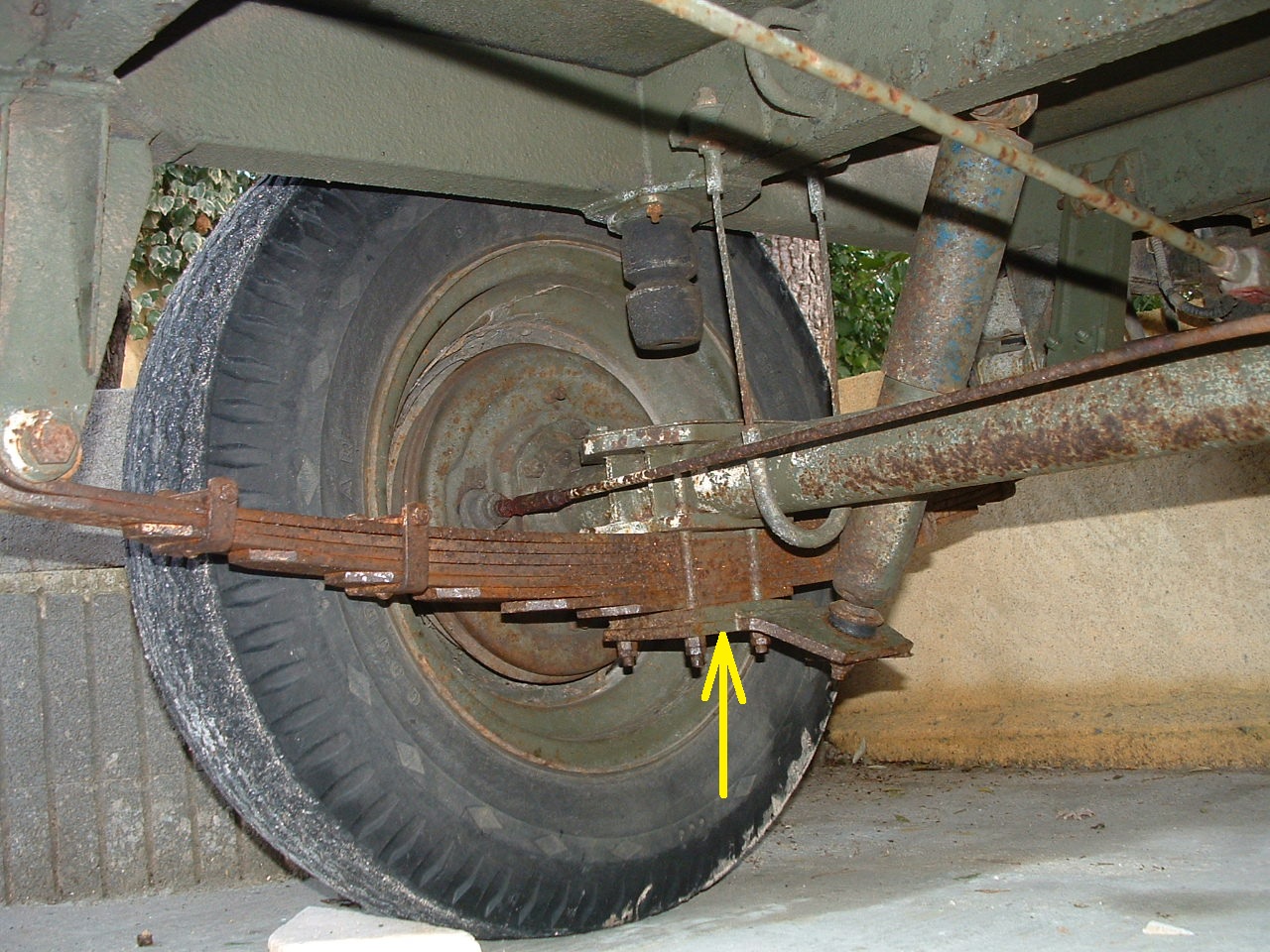

mais votre sankey vous la lever comment et avec quoi ?
Je pense que ça doit pouvoir se lever avec un cric bouteille, en prenant appui près du paquet de lames.Disco a écrit : mais votre sankey vous la lever comment et avec quoi ?
j'imagine aussi en prenant appui sur le pont (si on peut l'appeler comme ça)fdj a écrit :Je pense que ça doit pouvoir se lever avec un cric bouteille, en prenant appui près du paquet de lames.Disco a écrit : mais votre sankey vous la lever comment et avec quoi ?
SOUS l'essieu (en fait comme l'a dit FDJ, sous les lames c'est le mieux)ludo59 a écrit : sur le pont
je vois bien un cric bouteille sous la plaque qui serre les lames A+
je pose la question car les photos de lolo montre un levage avec un HL, pratique que j'ai également vu sur d'autres sites
et même avec une sankey je ne souhaiterais pas avoir trop de poids
quelqu'un a t il réellement essayer avec le cric bouteille LR ?
salut, le cric bouteille d'origine des disco est un 2T pour changer une roue, il y en a largement assez !
