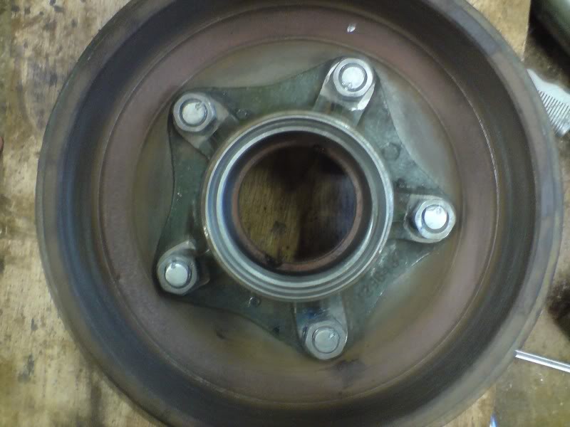

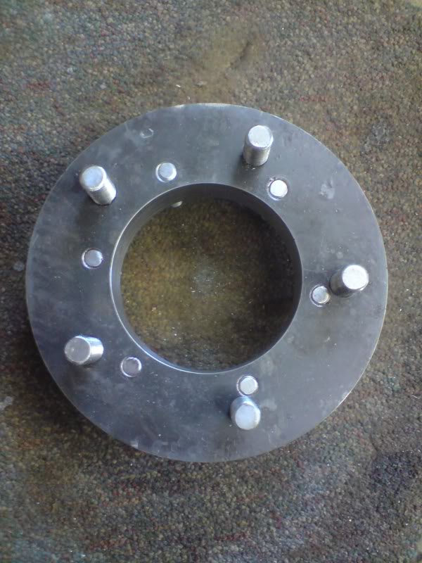

J'ai piqué ces photos chez 1 anglais qui afait cette modif, mais le problème c'est que queque soit la postion des 6 goujons, il y en aura toujours 2 qui viendront tres près de ceux de la Sankey, d'ou 1 pb de solidité J'ai contacté plusieurs fabricants aux USA habitués de ce genre d'adptateurs entre véhicules US, européens et japonais, 2 ont déjà déclinés, un autre est en train de plancher sur la question est ne devrait pas tarder à me répondre
L'adapteur devrait faire 35 mm d'épaisseur, ce qui agirait comme élargisseur - donc je pense que des jantes de 8'' avec du 265 mm en pneumatique, cela devrait passer
Franois
