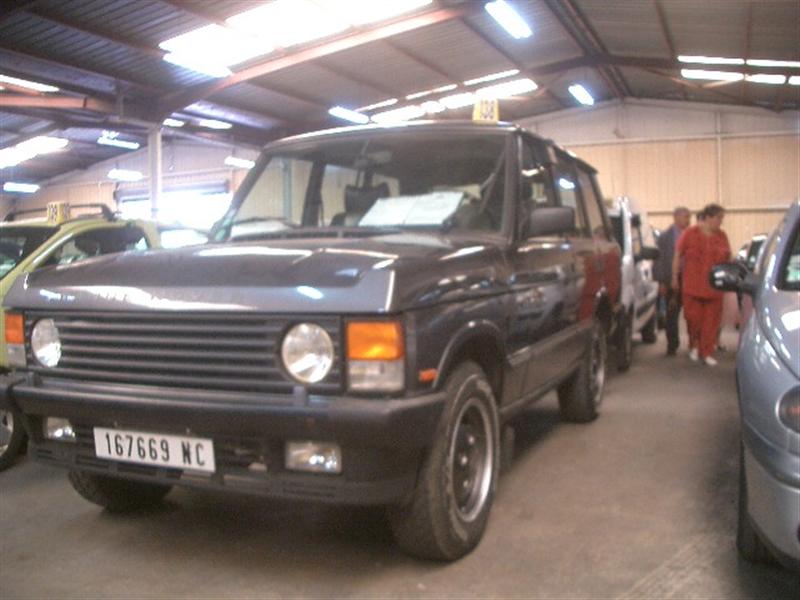

Attention l'immatriculation en Nouvelle Calédonie est spécifique ; exemple :
Re: conseil d'achat land ex militaire anglais
