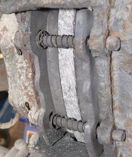

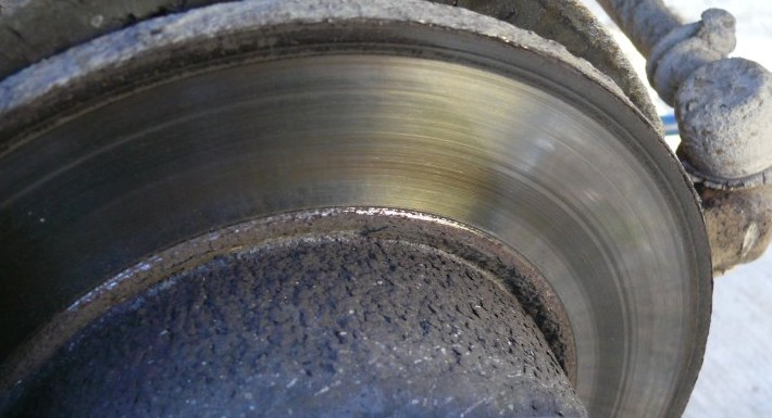

Non! je penses que tes disques sont trop usés (trop fins) et sont a changer, en fin de vie ils s'usent mal très souvent, et avec la rouille le bord a tendance à diminuer plus vite que le reste! Mesure les (épaisseur), je ne sais plus par coeur la cote mini mais je pourrais te redire ça!rrquebec a écrit : Juste un truc, coté intérieur, la partie du disque frottée par les plaquettes est plus petite que celle frottée coté extérieure.
Coté extérieure, ça frotte tous le disque.
Et ça sur les deux roues avant.
est ce normal ?

Sur le range les disques sont neuf.Feub a écrit : Non! je penses que tes disques sont trop usés (trop fins) et sont a changer, en fin de vie ils s'usent mal très souvent, et avec la rouille le bord a tendance à diminuer plus vite que le reste! Mesure les (épaisseur), je ne sais plus par coeur la cote mini mais je pourrais te redire ça!
Quand je l'ai acheté, un disque était fendu et les autres bien fins...
J'en ai mis 4 neufs.
Donc je vois à l’œil l'épaisseur qu'ils doivent avoir.
à l’œil, sur le disco, ils me semblent aussi épais que sur le range et en bon état... pas très usés, mais à l’œil...
Je mesurerais sur les deux pour voir et je comparerais.
L'autre étrier est nickel, moins oxydés.
Là on voit le disque. il me parait bien épais
