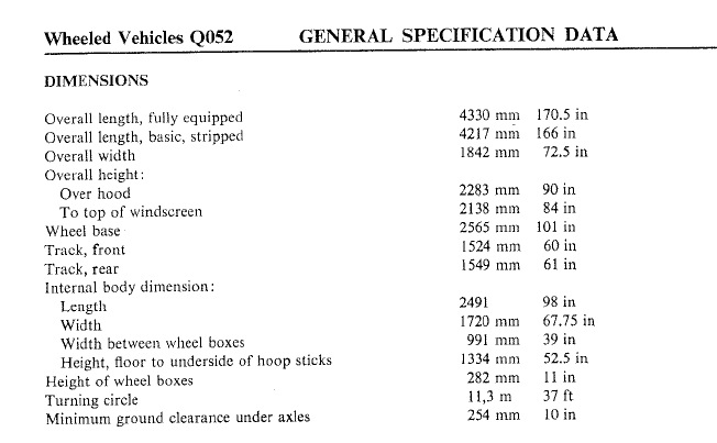

Re: Dimensions d'un 101 Forward
D'après un manuel d'atelier (1977) :
