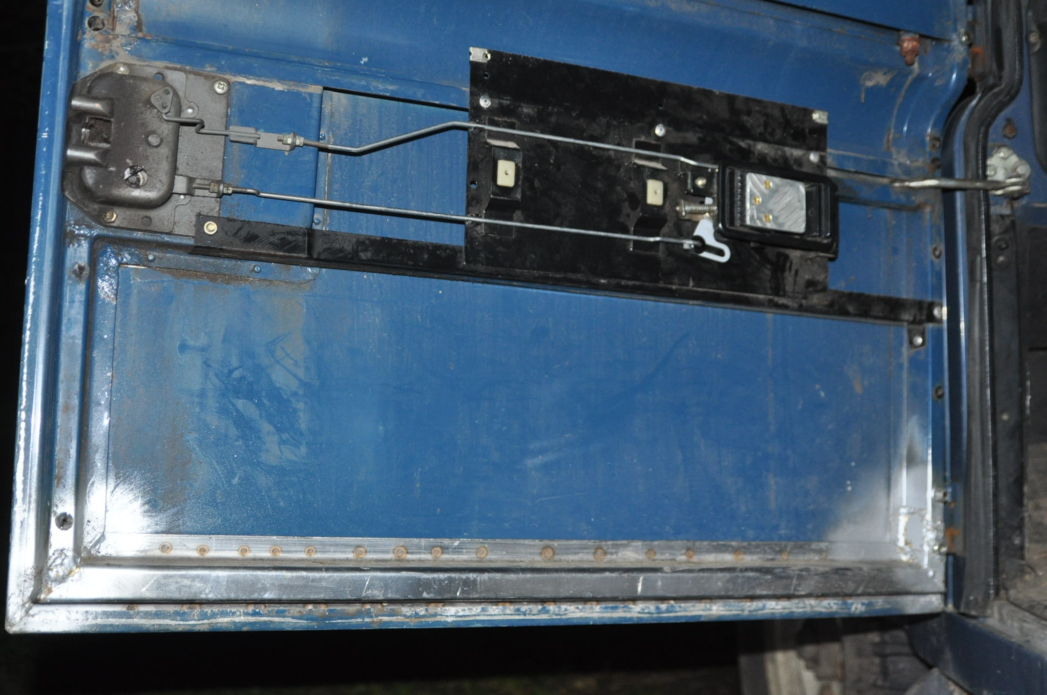

dans ce post, on va s'intéresser a la resto et a la conception de la structure métallique des portières ( que je trouve non adaptée). comme j'avais du temps libre ce We j'ai désossé une veille portière pour voir comment la chose été construite
A ce stade là rien de dramatique. il suffira qu'on frotte avec du papier abrasif pour redonner a cette peau une nouvelle vie bon il en reste pas grande chose ...

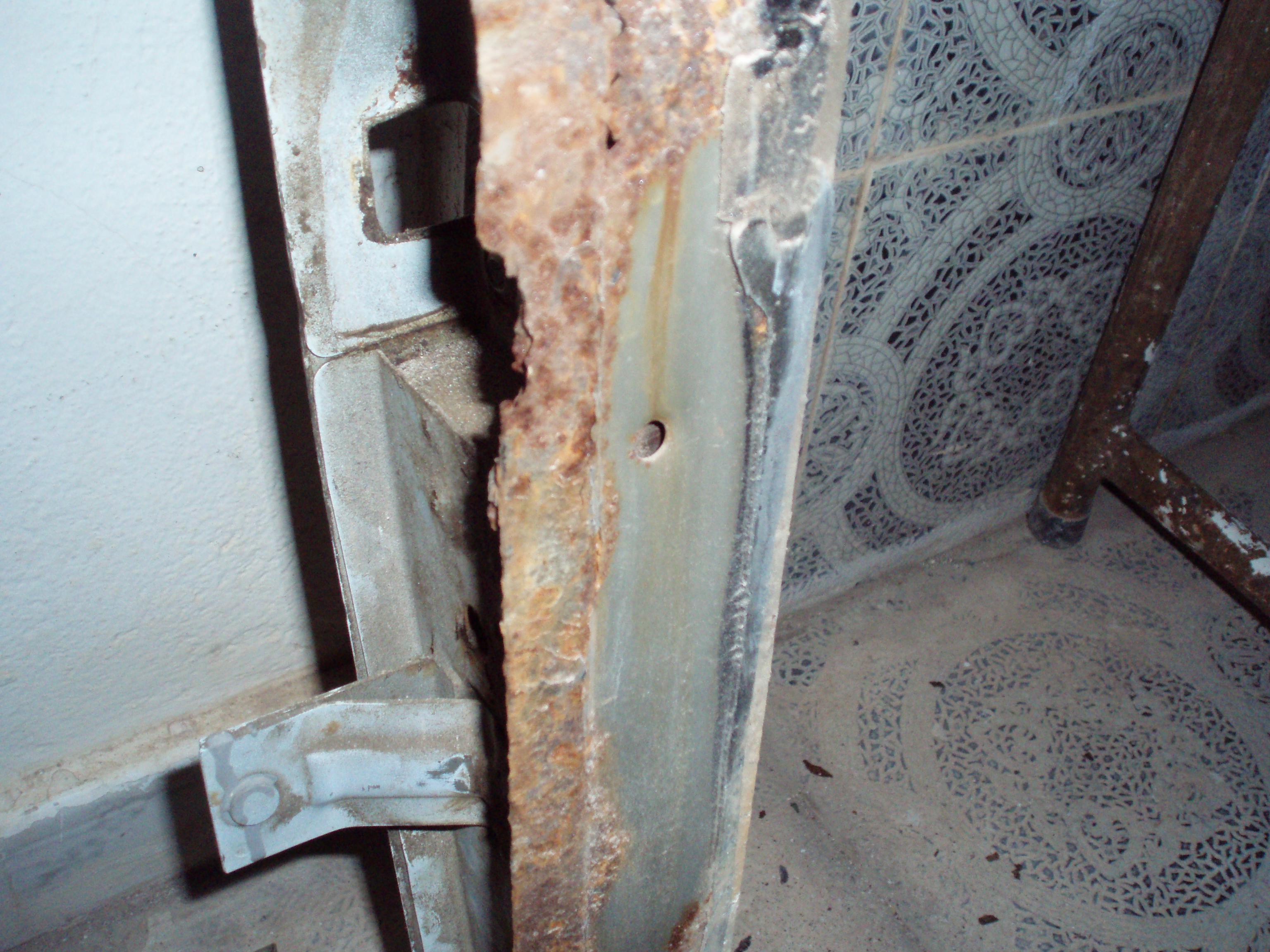

1ere analyse et constations :
l'eau de pluie s'infiltre par les joints de vitre et ruisselle sur les montants verticaux (il y'a une sorte de nervure qui devrait guider l'eau vers le bas. foto a venir...) puis s'accumule sur la traverse du bas ( c'est surement pour cette raison que c'est elle qui cède la 1ere malgré que les ing de chez LR ont pensé a faire des trous pour évacuer l'eau de cette traverse)
1ére action corrective : Pour la restauration les montants vont êtres fabriqués dans de la tôle galvanisé.
2éme action corrective : faudra réfléchir a une autre solution pour évacuer l'eau de pluie. c'est là que j'aurais besoin de vos idées, astuces, solution...
des amis ayant effectués les mêmes travaux m'ont conseillé de remplir la traverse du bas avec de la graisse mais pas convaincu. AMHA : on ne fera que déplacer les points de rouille

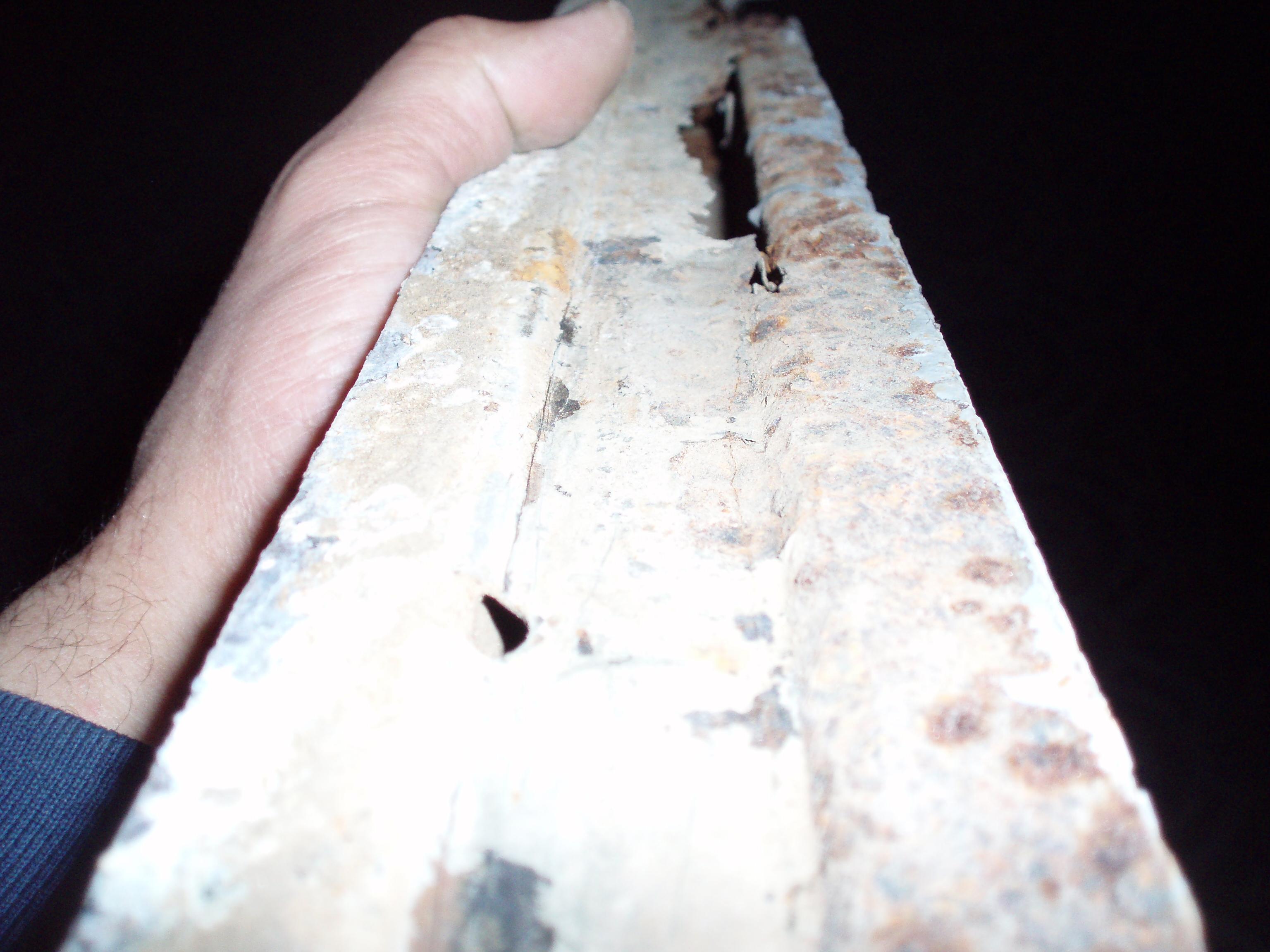

- Messages : 391
Re: Restauration 110-300TDI
quelques fotos sous differents angles de l'espace qui est sensé guidé les infiltrations d'eau. A mon avis les trous sont mal placés
