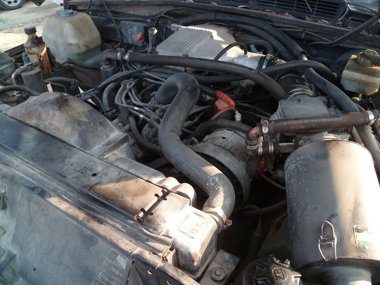

Cette semaine j'ai nettoyé mon admission, mon Range 3.5 est au GPL, et je sais que le débitmètre est fragile et qu'il supporte mal les flash back.. pouvez vous me dire par rapports a ces photos si le miens est encore en bonne état ? faut'il graisser les petits ouvertures ?
On n'achète pas son ordinateur la ou on achète son PQ
Re: Restauration Range Rover Classic Vogue SE V8 3.5L 1989
Normalement en 1989 tu as un débitmètre à fil chaud, mais j'ai du mal à le reconnaitre sur tes photos, t'as pas une photo de l'extérieur entier?
C'est les débitmètres à volet qui sont fragiles en cas de flashback, mais il suffit de ne pas serrer une durite entre le moteur et le débitmètre, et avec un peu de chance la durite se déboitera avant que le volet ne casse...
Sinon, j'ai pas bien compris ce que tu veux graisser, mais vu que l'air du moteur passe par la avec une dépression assez forte, je penses que ca doit pas être une très bonne idée

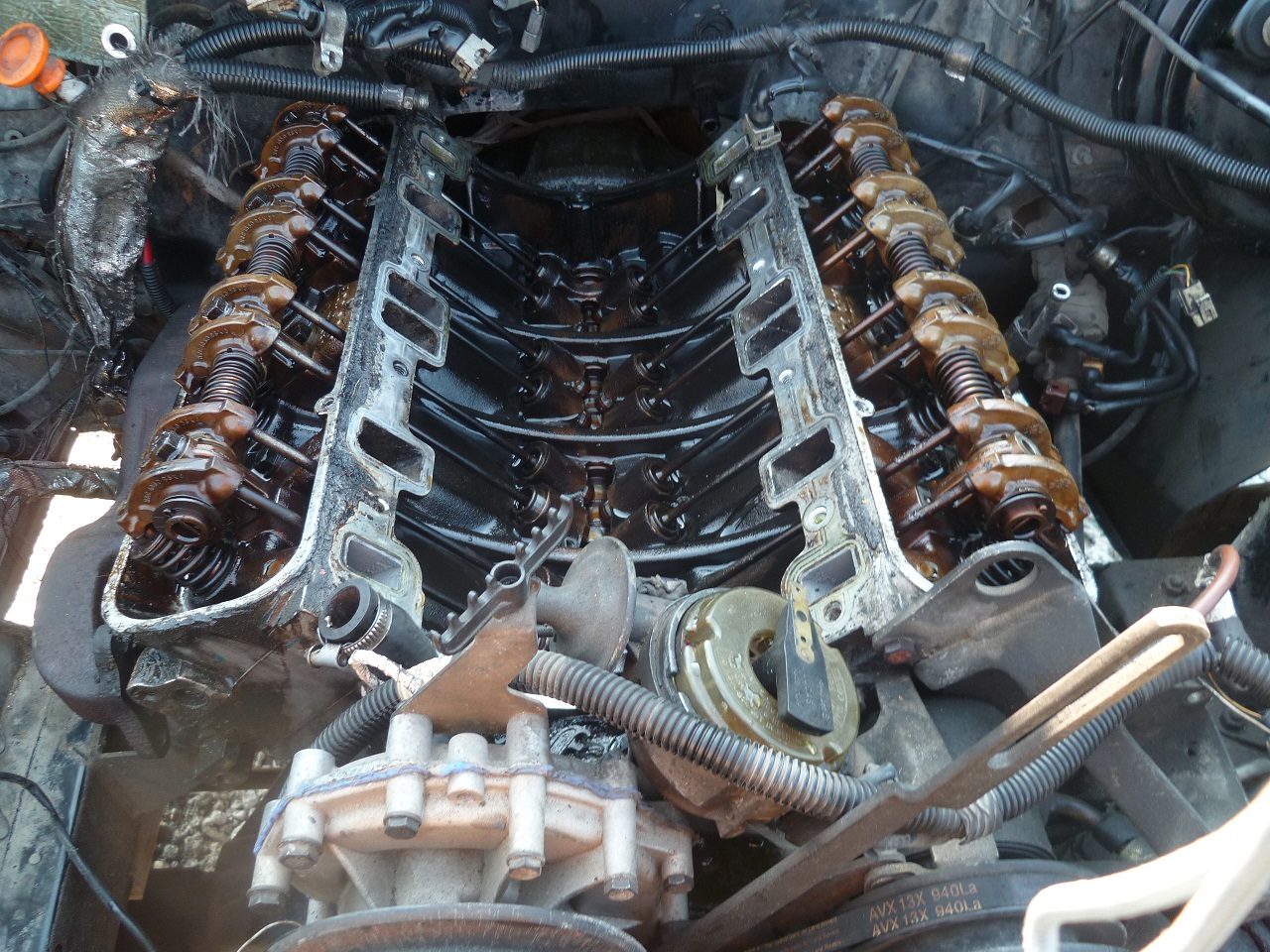

En faite c'est un débitmètre à volet, apparemment celui à fil a chaud est monté sur le 3.9L le mien est un 3.5L car il est de début 89...

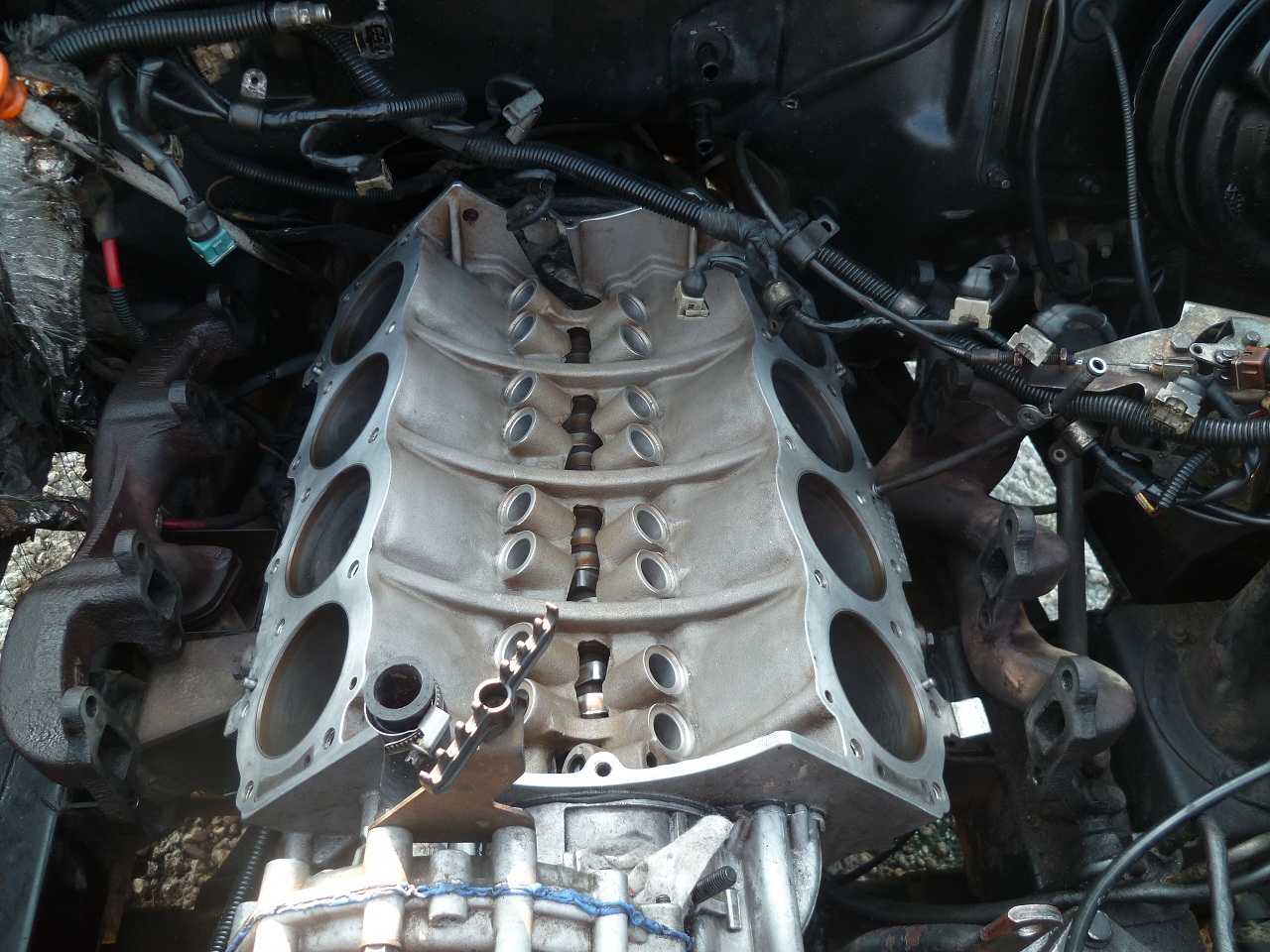

voila des photos du débitmètres, ainsi que du moteur que j'ai déculassé et nettoyé à l’essence .
Les soupapes sont HS, le joint de culasse n'était pas cassé mais il y avait plusieurs passage d'eau...
tu pense quoi des pièces de marque "ALLMAKES" ?

Allmakes est un distributeur de pièces, il ne fabrique pas.Romain51 a écrit : tu pense quoi des pièces de marque "ALLMAKES" ?
Sinon, à la vue des photos, l'huile s'est oxydée. Les intervalles de vidange ont été trop long.

En effet quand je l'est vidangé l'huile était très salle... j'ai fait une analyse d'huile, afin de connaitre l'état du bas moteur, j’attends les résultats..., les chambres des cylindres semble être en bonne état.
j'ai quelques questions avant de procéder au remontages...
- es-qu’il faut effectuer un rodage sur des soupapes neuves ?
- comment savoir si ma rampe de culbuteur est en bonne état ?
- il faut mettre de l'huile dans les poussoir mécanique ?

Je vois pas bien ton débitmètre? Les derniers 3.5, comme le tien, ont eu le débitmètre a fil chaud...
Pour allmakes, ca sera peut être un peu meilleur que britpart, mais faut pas se leurrer, si c'est vraiment pas cher...
Oui il faut roder des soupapes neuves, la rampe de culbuteurs, regarde si y'a pas de traces suspectes, et attention y'a une rampe gauche et une droite!
Tu as des poussoirs hydrauliques, et oui il faut même les tremper plusieurs jours dans l'huile moteur avant montage.
Je penses que tu vas changer l'arbre a came? Sinon, penses y, au point ou tu en es ça serait dommage de s'en priver, avec bien sur une chaine et des pignons de distribution neufs... (achète un AAC qui donne plus de couple, et pas un 'de 3.9' )

Oui je voudrais bien remplacer l'arbre a came, seulement je sais pas comment le démonter, il faut désaccoupler le moteur de la boite ? tu a un modèle à me conseillé ?

Non y'a pas besoin de sortir le moteur, mais il faut démonter toute la face avant du bloc!
