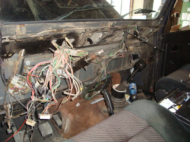

J'ai vraiment commencé les choses serieuses aujourd'hui, demontage de tout le tabbleau de bord, vide poche et tout ce qu'il y a autour pour réparer la trappe de chauffage côté conducteur (la petite pièce qui fait office de ressort avait sauté), du coup démontage complet en en profitant pour nettoyer, degraisser, "antirouiller" et peindre ce qui en a besoin.
En suivant, changement du neiman http://www.landroverfaq.com/viewtopic.p ... 538#p80538, et divers bidouillages electriques (le plus propre possible, pas comme l'ancien sagouin.
Je mettrais des photos au fur et a mesure, sachant qu'il y aura de grosses pauses, travail oblige).

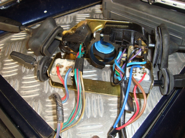

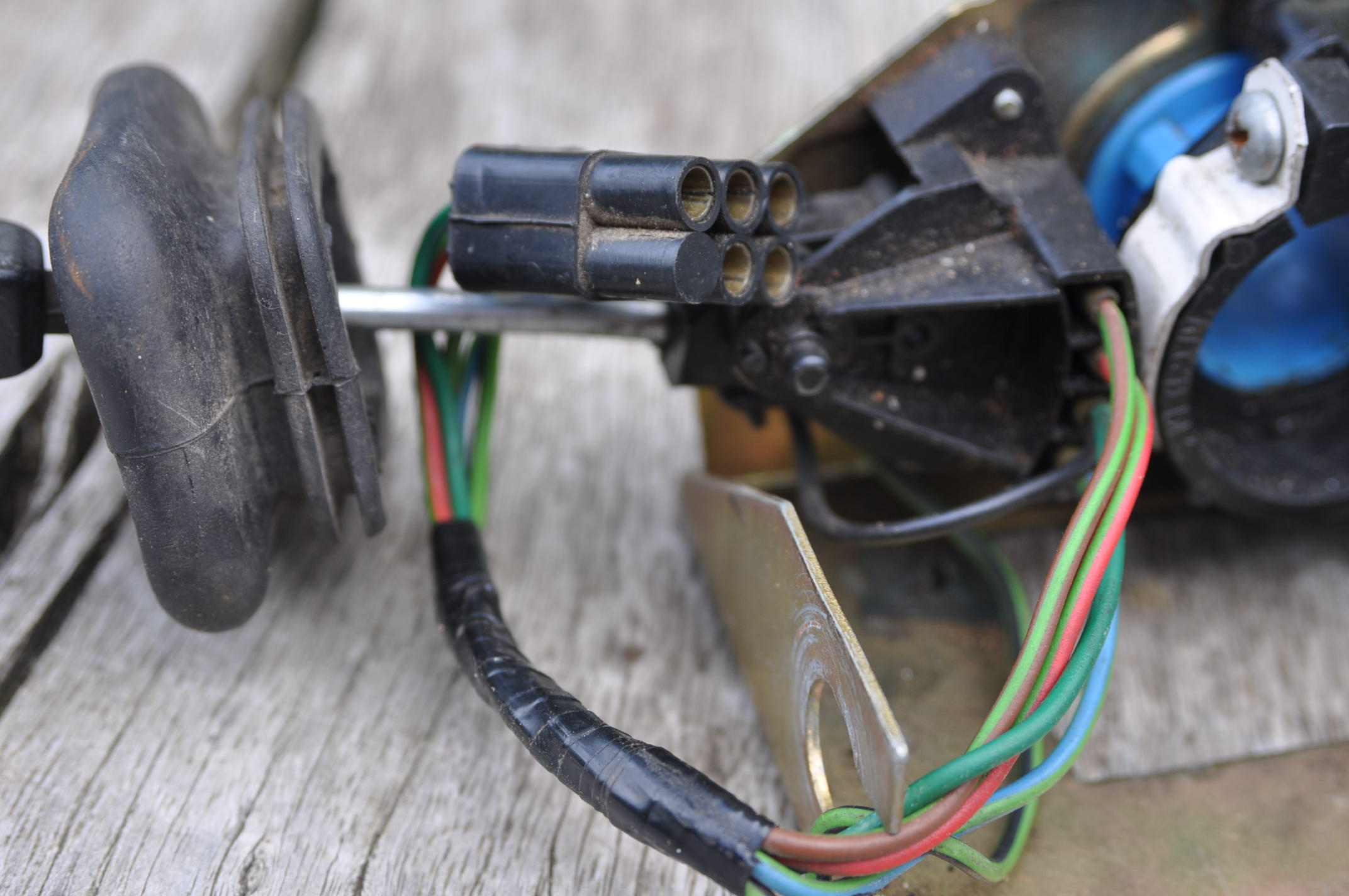

La bride de fixation du commodo cassé, un grand classique si on la serre trop.
Dans la même catégorie avec une réparation de fortune: une patte en clinquant, une petite vis parker courte en bas vissé dans le plastique et la vis d'origine en haut, cela tient toujours. Pour le tien, une petite éclisse sur la bas avec deux petites vis et c'est repartie. A+
