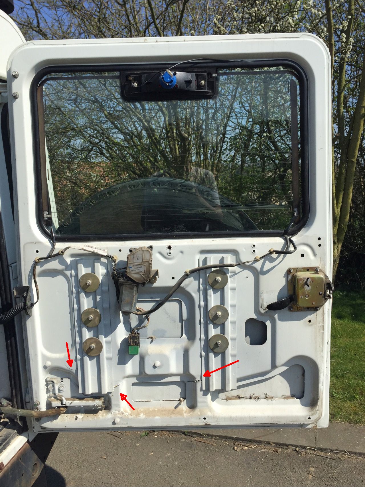

j'ai reçu à prêter un Def110 TD5 (2005) pour mes prochaines vacances en Islande. Je suis en train de vérifier le véhicule pour un état des lieu
J'ai déjà remarqué que la porte arrière est fendue sous le support du pneu de secours... Voir photo. Le poids du pneu est important je trouve. Très mal conçu, ils auraient pu utiliser un arceau pour le pneu spéficique.
Pensez-vous que c'est réparable facilement ? Resouder le tout ? Je pensais aussi mettre une plaque métallique à l'intérieur pour consolider la porte, on en vend sur le net.
Puis-je retirer le moteur d'essuie glace et son relais ? il ne me servira à plus rien
Je pensais déplacer le pneu et le fixer sur une grosse cornière fixée sur le pare choc avant.
Merci de votre feedback
