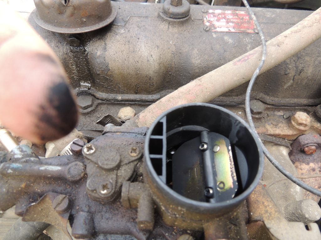

changer le maitre cylindre principal de frein, refaire toute l'électricité arrière, les feux, stop...
J'ai vu qu'il y avait de la suie dans le carbu, c'est bien noir.
ca colle au doigt
Est ce normal ?

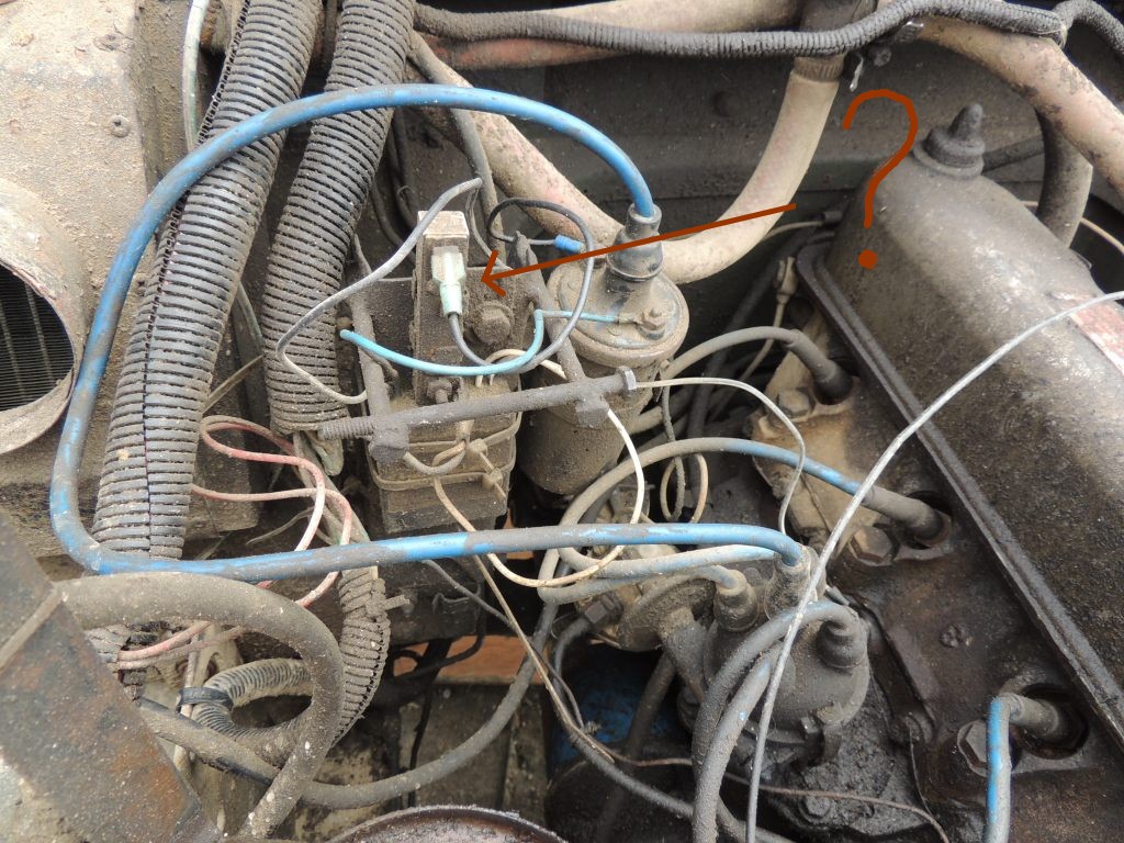

à quoi sert le truc sur lequel est branché la bobine ?

Salut,rrquebec a écrit :J'ai vu qu'il y avait de la suie dans le carbu, c'est bien noir.ca colle au doigtEst ce normal ?
peut-être des remontées d'huile
ou des goudrons contenus dans un carburant insuffisamment raffiné....
donc calamine sur les pistons et inflammation avec trop d'avance =>retour de flammes dans le carbu d'où les suies noiresrrquebec a écrit :

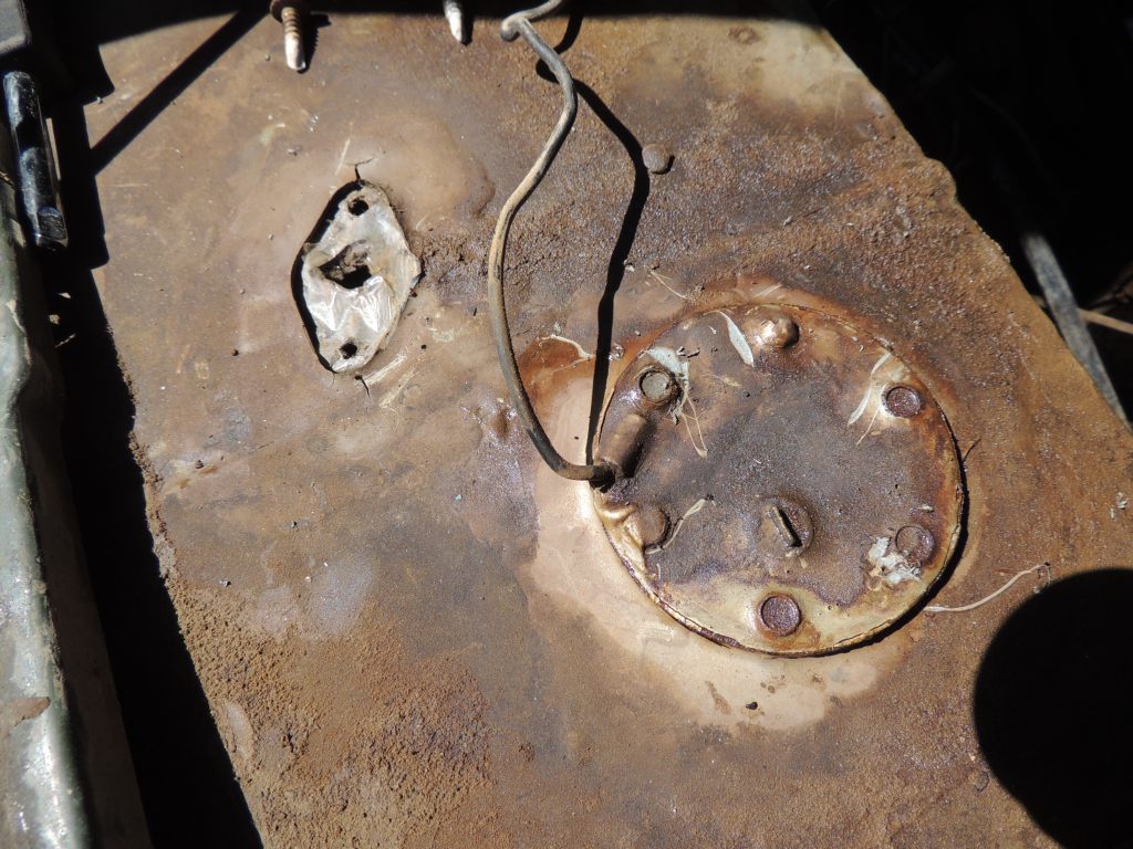

le réservoir est au sol.
La résine qui le recouvre est boursouflé par endroit.
le tuyau d’évent est cassé, il fuit à mi hauteur.
J'en ai un autre, je vais le repeindre et le mettre à la place.
Il parait en bon état.

Salut, c'est une résistance ballaste, elle sert à limiter le courant de charge dans la bobine, pour ne pas quelle chauffe trop, en particulier, si tu laisses la clef de contact ou disons le contact moteur arrêté, et que les rupteurs soient en position fermé.rrquebec a écrit :
vois ce thème: Bobine d'allumage qui chauffe
Avec les bobines modernes, on n'en utilise plus.

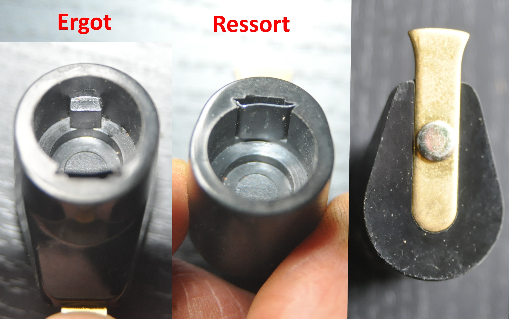

Eu.. il y a un cran au fond du doigt qui l'empêche de tourner par rapport a l'axe, et une fente en bas de l'axe Donc deux causes possibles voir trois:J'ai ouvert l'allumeur.
si je tire vers le haut sur le doigt, il ne se défait pas mais tourne librement sur lui même.

Pour enlever le doigt, il faut tirer dessus en tenant l'allumeur pour ne pas qu'il se soulève. Éventuellement, aide toi d'un tournevis large entre les bossages et et le doigt. Car, il te faut contrôler tout ça. Mais a la réflexion,je pense que tu lèves tout l'allumeur car si le ressort du doigt était HS, tu n'aurais aucune difficulté à l'enlever.

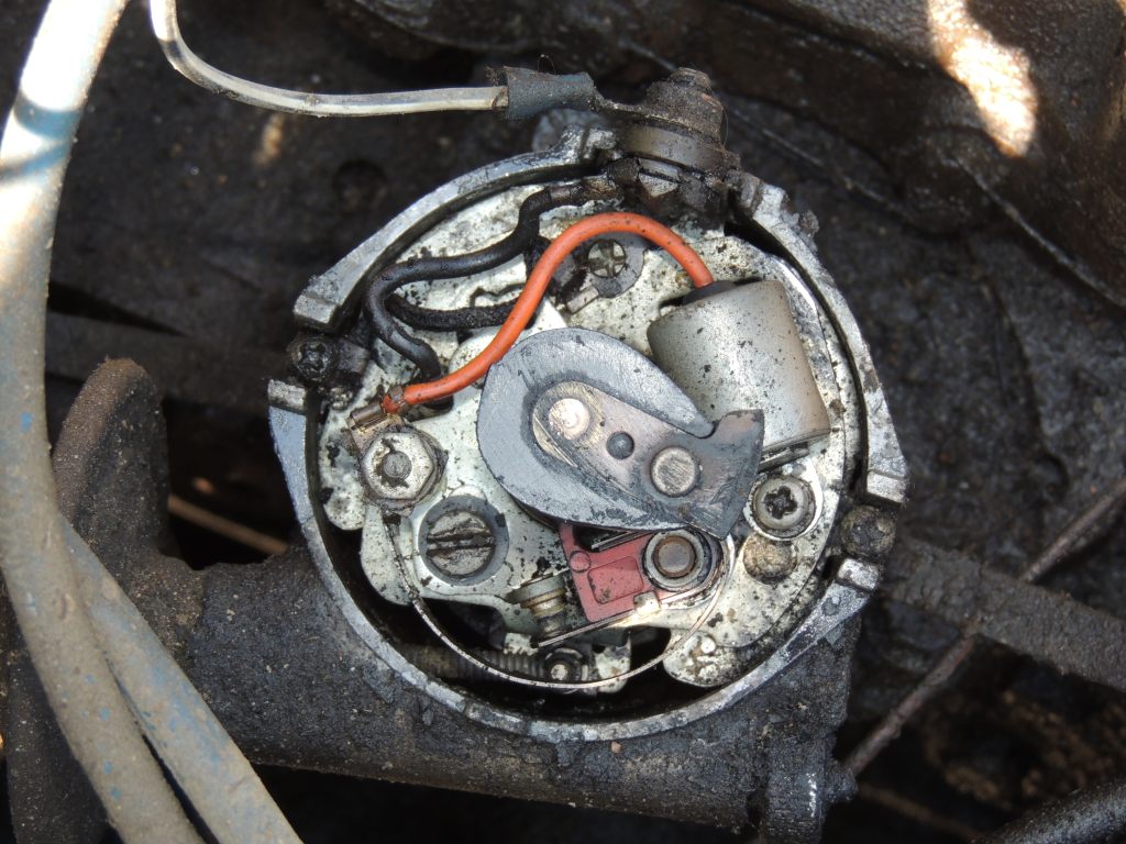

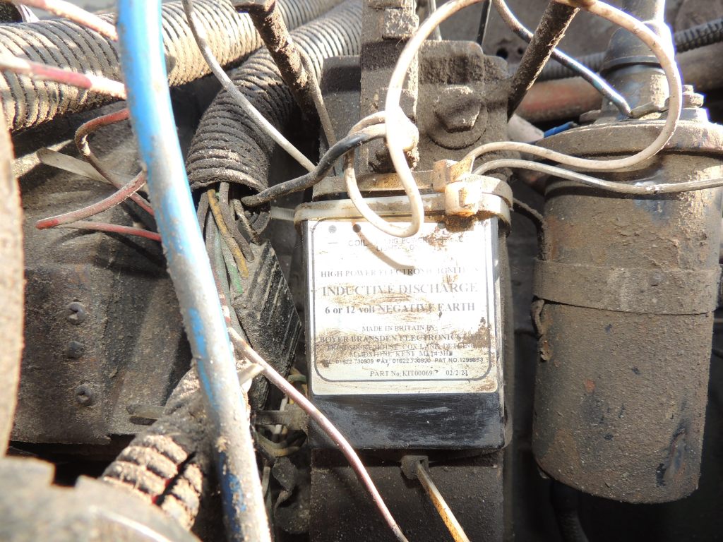

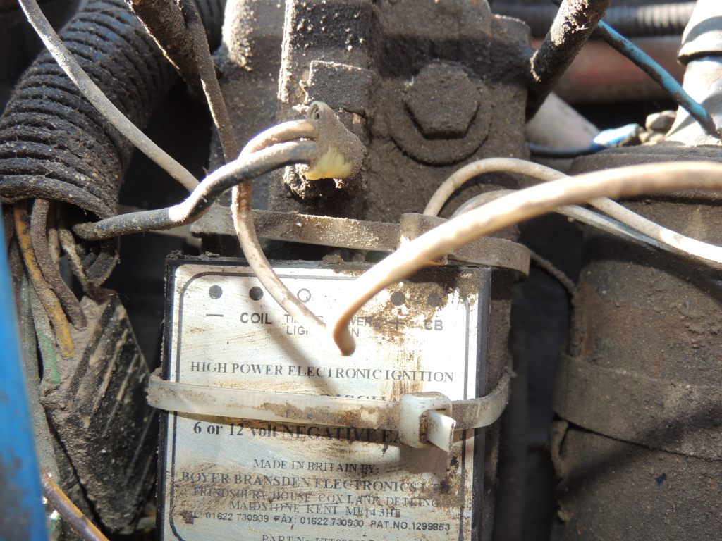

Mais, j'ai re-regardé la photo, et je vois un module protégé par les trois vis soudés, fixé avec les rilsans (collier plastique blanc) sous la fameuse résistance. Je pense que c'est un module d'allumage électronique, qui n'est pas d'origine. Donc peut-être que la bobine avec sa résistance sont spécifique a ce système.
Là encore, j'ai un doute sur le contenu de ton allumeur, soit des rupteurs qui peuvent très bien servir de capteur, soit un autre système de captage de la position; inductif; effet hall; optique... Car il faut ça pour ton petit module d’allumage électronique.Pour le doigt, j'ai tiré dessus pour l'enlever, pour le nettoyer.

Fais une photo de l'allumeur sans sa tête. Est ce qu'il y a des traces de rouille sur l'axe central, car la rouille peut souder le ressort a l'axe et rendre la séparation difficile. Fait attention de ne pas tout arracher en tirant dessus, il y a risque de déformation de la bride du bas et d'arrachage des ressorts des masselottes. D'ailleurs sont-ils toujours bien en place ces petits ressorts ? Si tu veux forcer, il faut vraiment d'aider d'un gros tournevis pour prendre appuis sur le dessus des bossages juste sous le doigt, et faire attention car le plastique est cassant.L'allumeur ne bouge pas.

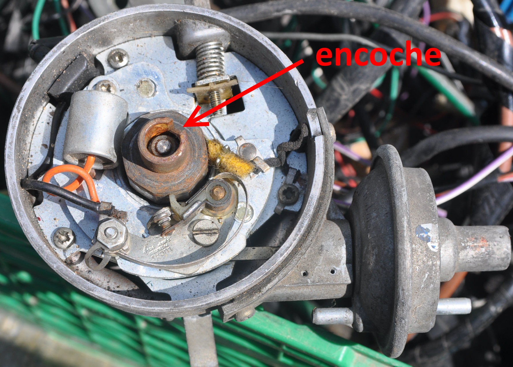

C'est un réglage micrométrique, il me semble qu'il y a une petite flèche gravée sur la molette avec un +/- d'avance; vers la gauche "plus" d'avance et vers la droite le "moins" d'avance donc retard.Dans quel sens tourner ?
Autre piste, commant est alimenté ton module électronique d’allumage ? est ce que son alimentation se coupe immédiatement après avoir tourné la clef ? Il se peut que selon certain appareil utilisé genre auto radio; condensateur d'anti parasitage;... continue d'alimenter quelques temps le petit l'ampli d'allumage électronique. Combien de temps dure ton auto allumage ?

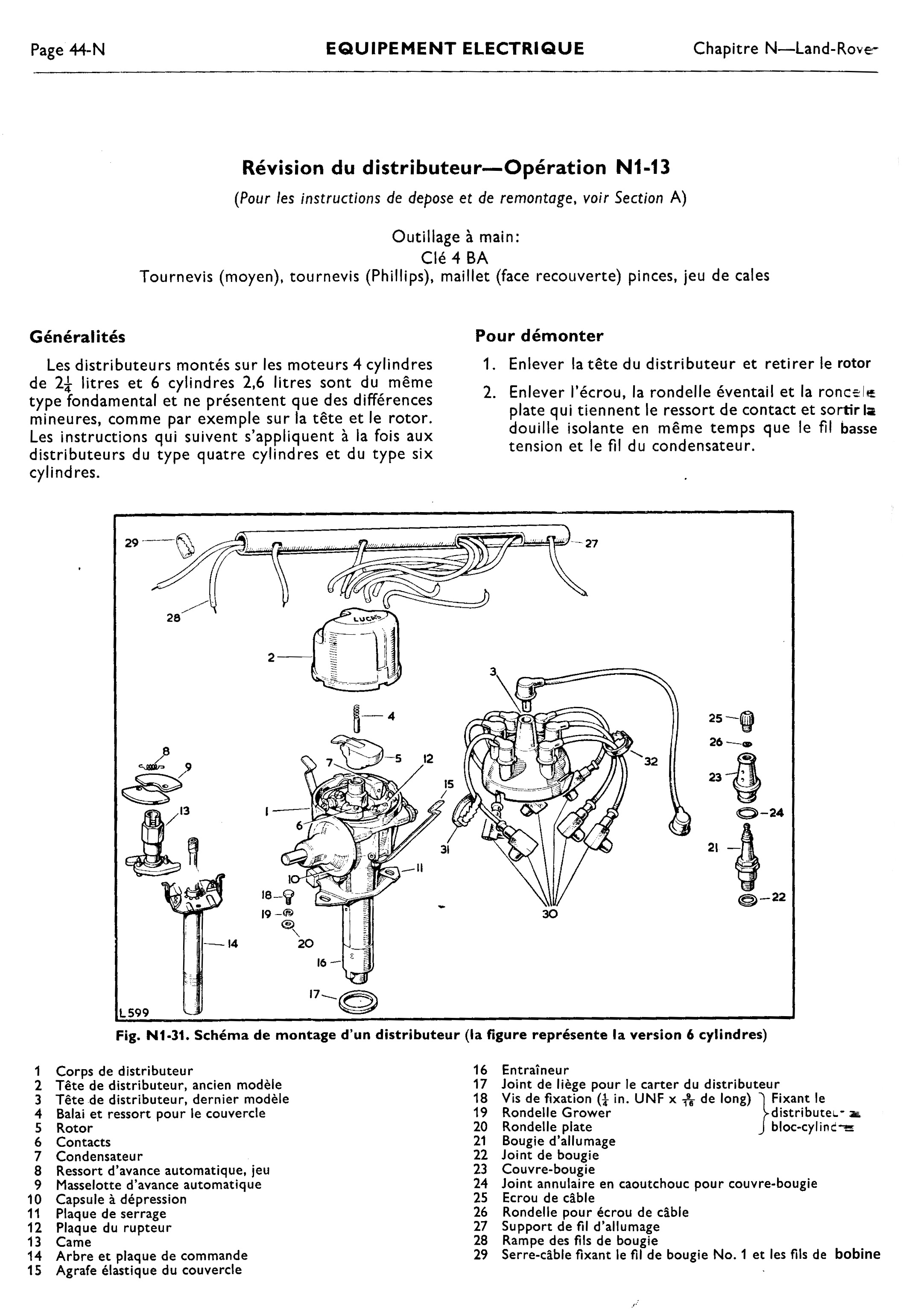

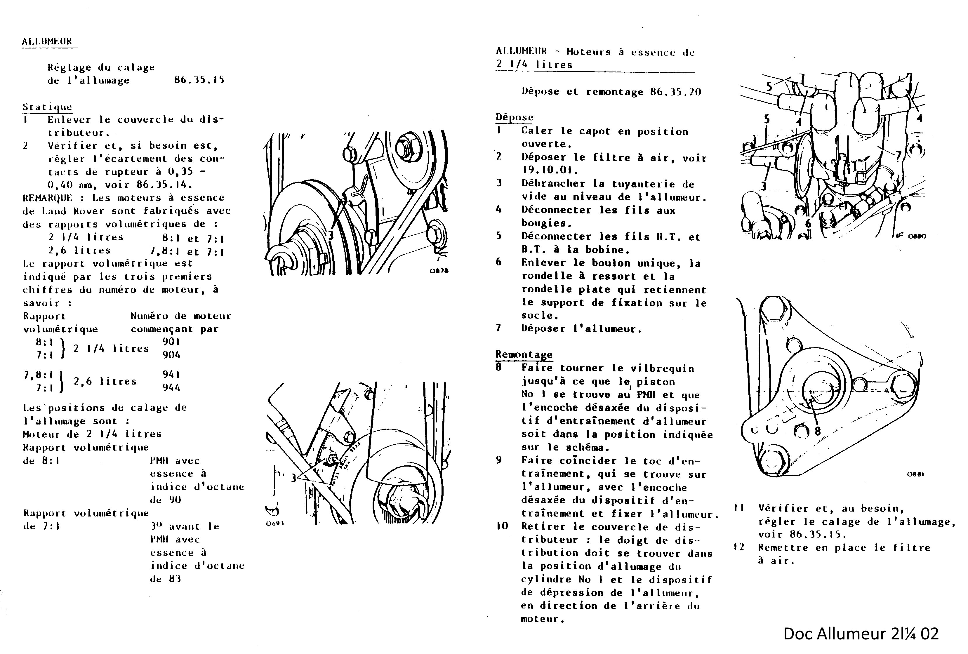

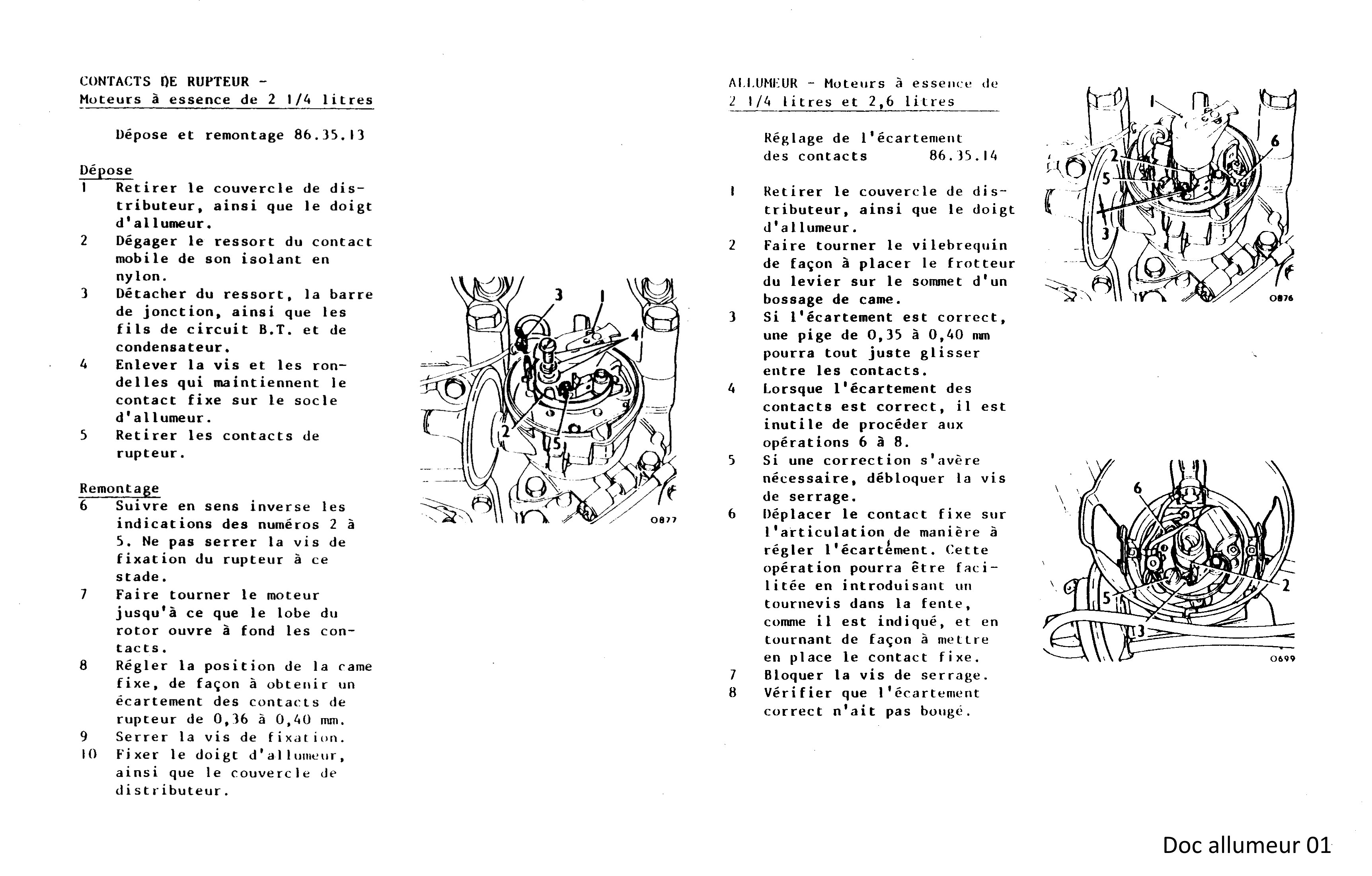

Une petit peu de lecture, tu as un allumeur de SII à tête ronde et ce réglage, alors que tu nous parles d'un SIII où il n'y est plus ? Donc tu as besoin de 2 fois plus de lecture.
Document allumage SIII à tête "carré" Document allumage SII à tête "ronde" Peux tu chercher une inscription ou une marque sur ton module d'allumage ?

J'ai regardé ta doc et les rapports volumétriques et les octanes.
donc si mon moteur est un 7:1 il me faut de l'ordinaire
si c'est un 8:1, il faut du super.
Faut que je trouve le numéro du moteur pour voir.

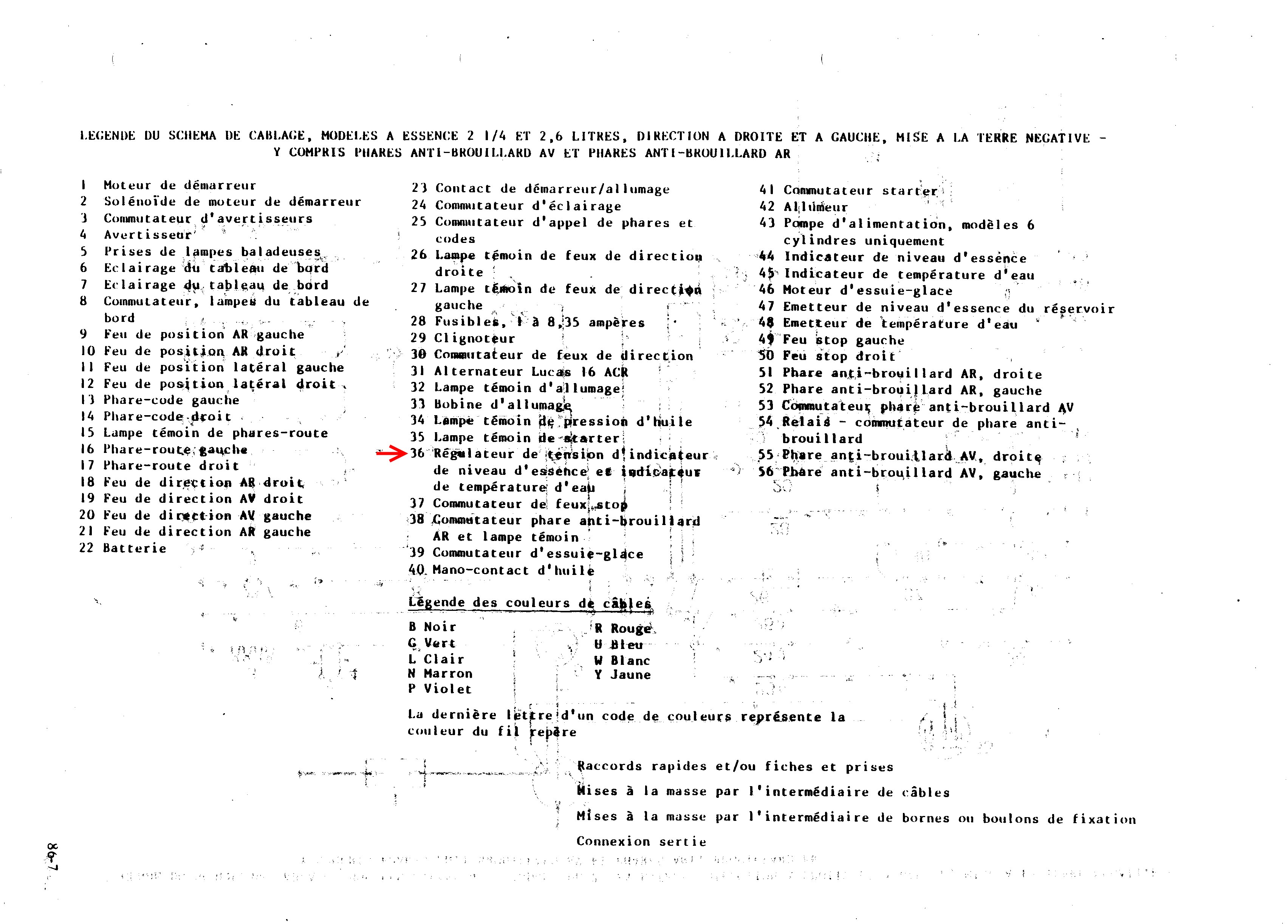

Je dois trouver pourquoi température d'eau et jauge fonctionne par intermittence.
Désolé, je me suis emporté sur la réponse à la question précédente du coup, j'avais zappé celle là.

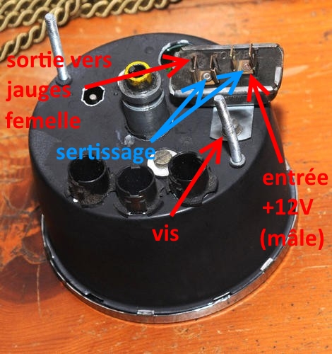

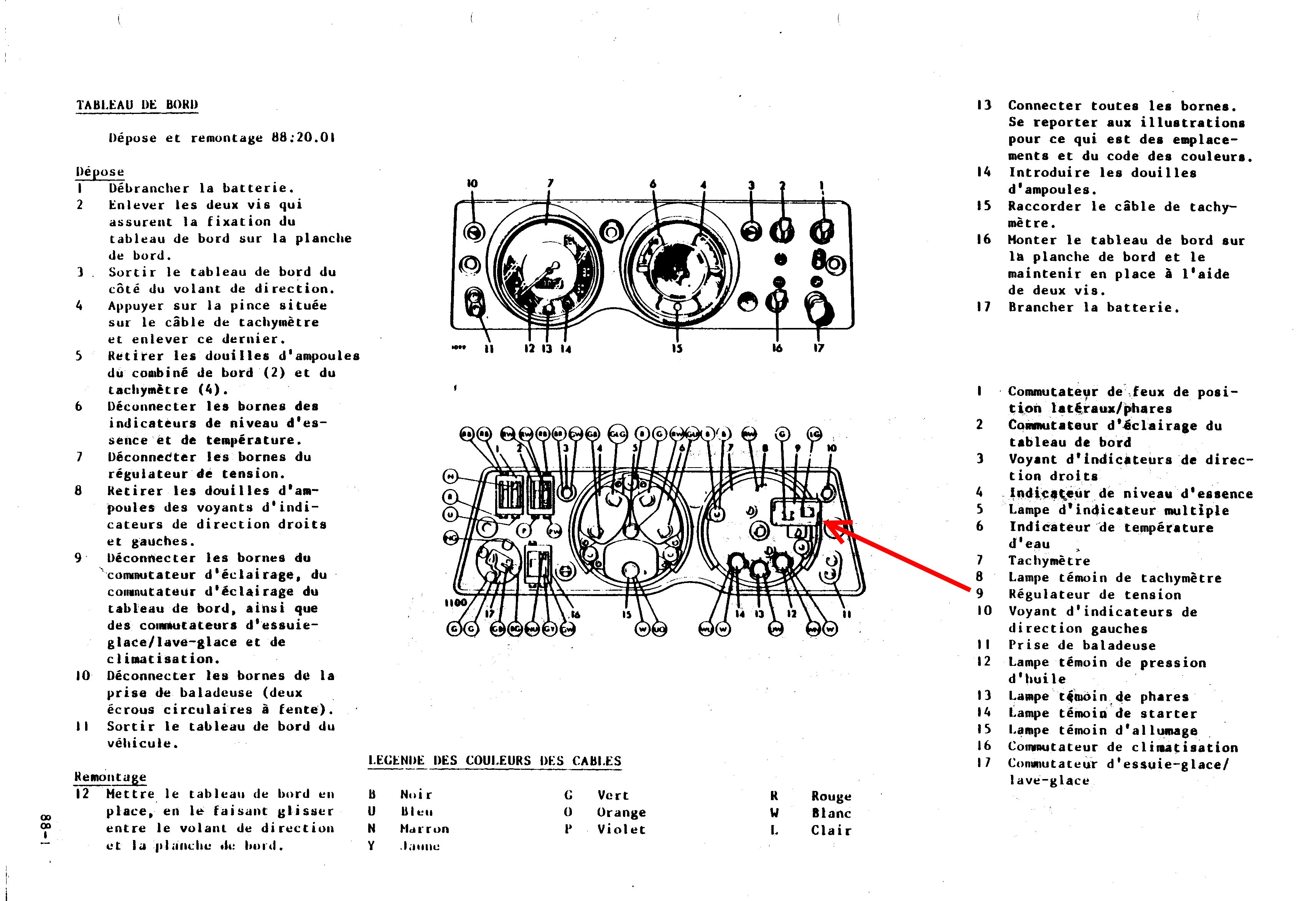

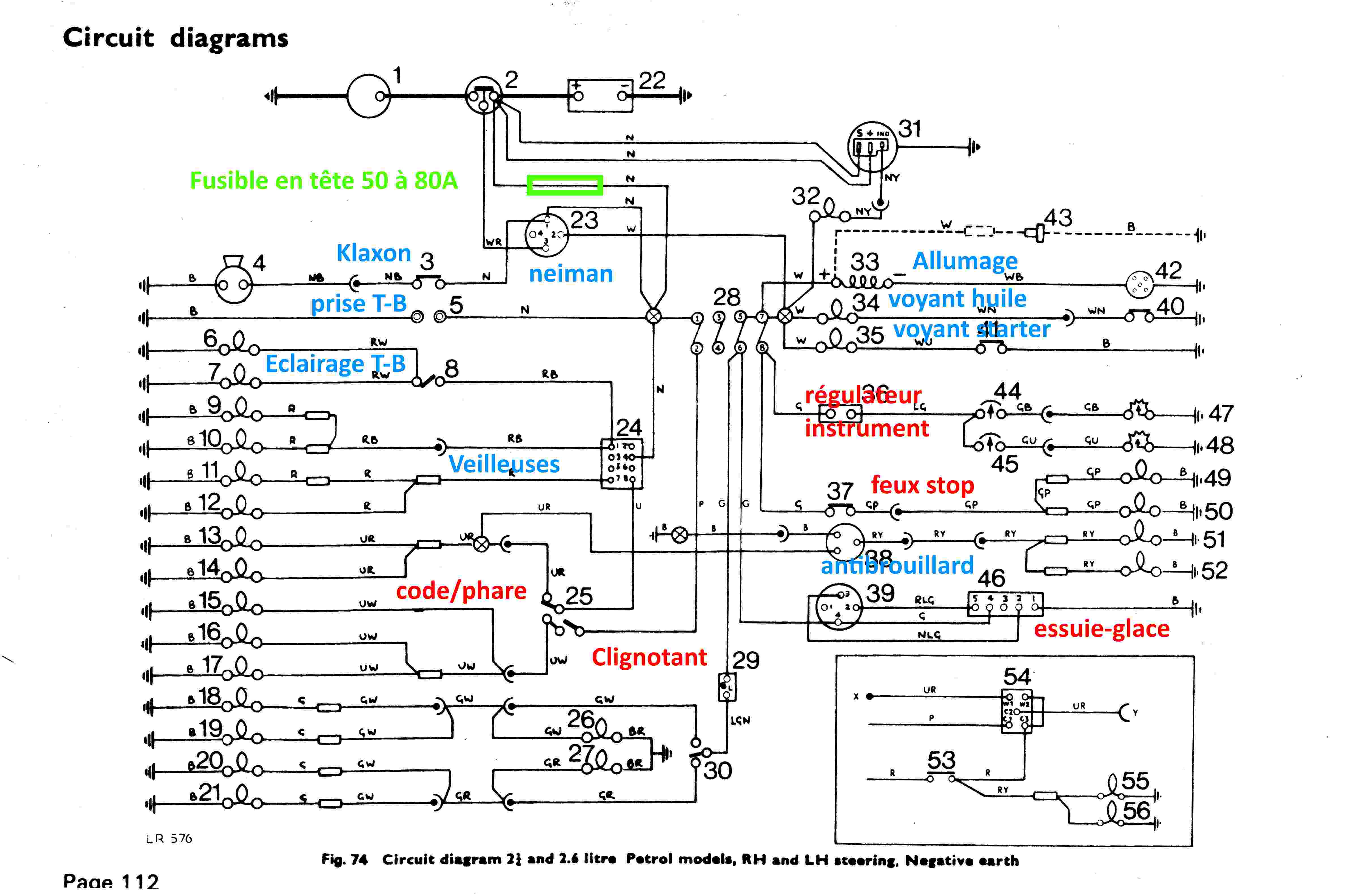

Il y de fortes probabilité pour que ce soit le petit régulateur fixé au dos du compteur.
Il y a un fil vert qui arrive et deux fils vert clair qui en repartent avec du 8V environ moyenné, c'est un système de régulation mécanico thermique. Je suis allé piquer une photo sur le net, que j'ai légendé pour plus de clarté. Il faut contrôler la qualité de maintien ou de serrage et d'oxydation de la cosses du fil vert du +12V après contact.
Il faut également contrôler le petit sertissage des cosses du régulateur sur le régulateur lui même, ce qui est repéré avec les flèches bleus.
Il faut contrôler le serrage de la vis, et bien contrôler que la masse au tableau de bord est correcte, c'est à dire que tous les fils noirs doivent tous être relier entre eux fermement et partir via le plot noir de la petite prise pour la baladeuse repérè 11 dans le faisceau principale. Le régulateur est repéré 36 sur le schéma. En cas de panne du régulateur lui même, tu peux avantageusement le remplacer par un régulateur électronique qui te délivre entre 8 et 10V
Ce système date du temps des dynamos, ou au ralenti la tension pouvait chuter fortement pour remonter avec l'accélération. Le 12 V fluctuant beaucoup, cela avait une influance sur l'exactitude toute relative des instruments dont l'aiguille suivait le mouvement malgré leur inertie. Ce petit régulateur permet de s'affranchir des variation de tension de la batterie puisque leur alimentation est en dessous de 10V, une tension généralement inférieur aux fluctuations du 12V général, qui du coup n’influencent plus sur les manomètres de carburant et de température. Bizarrement, lorsque les série III ont commencé à être équipé d'alternateur avec régulateur, beaucoup plus stable donc, Ils n'ont pas changé la jauges et le capteur; les cadrans et le petit régulateur. Car chez land pourquoi changer ce qui marche ou ce qui ne marche pas d'ailleurs ? Ils devaient avoir un stock tel, qu'il fallait mieux l'écouler. D’ailleurs, si j'ai bien compris l'inter de Def e-Duck, dans: LR Heritage : pièces d'origines pour anciens Land et Range il doit leur en rester encore.

Voici une photo de l'allumeur.
Impossible de retirer le doigt.
Quand je tire dessus, l'allumeur reste immobile mais je sens l'axe monter de 1, 2 ? mm et le doigt peut tourner en arriere avec l'axe sur au moins 1/2 tour, plus peut être
voila le bidule étrange

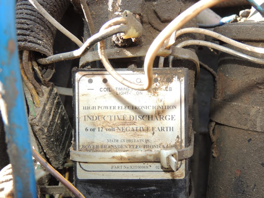

Sous une épaisse couche de graisse, j'ai trouvé des inscriptions
un hight power electronic ignition

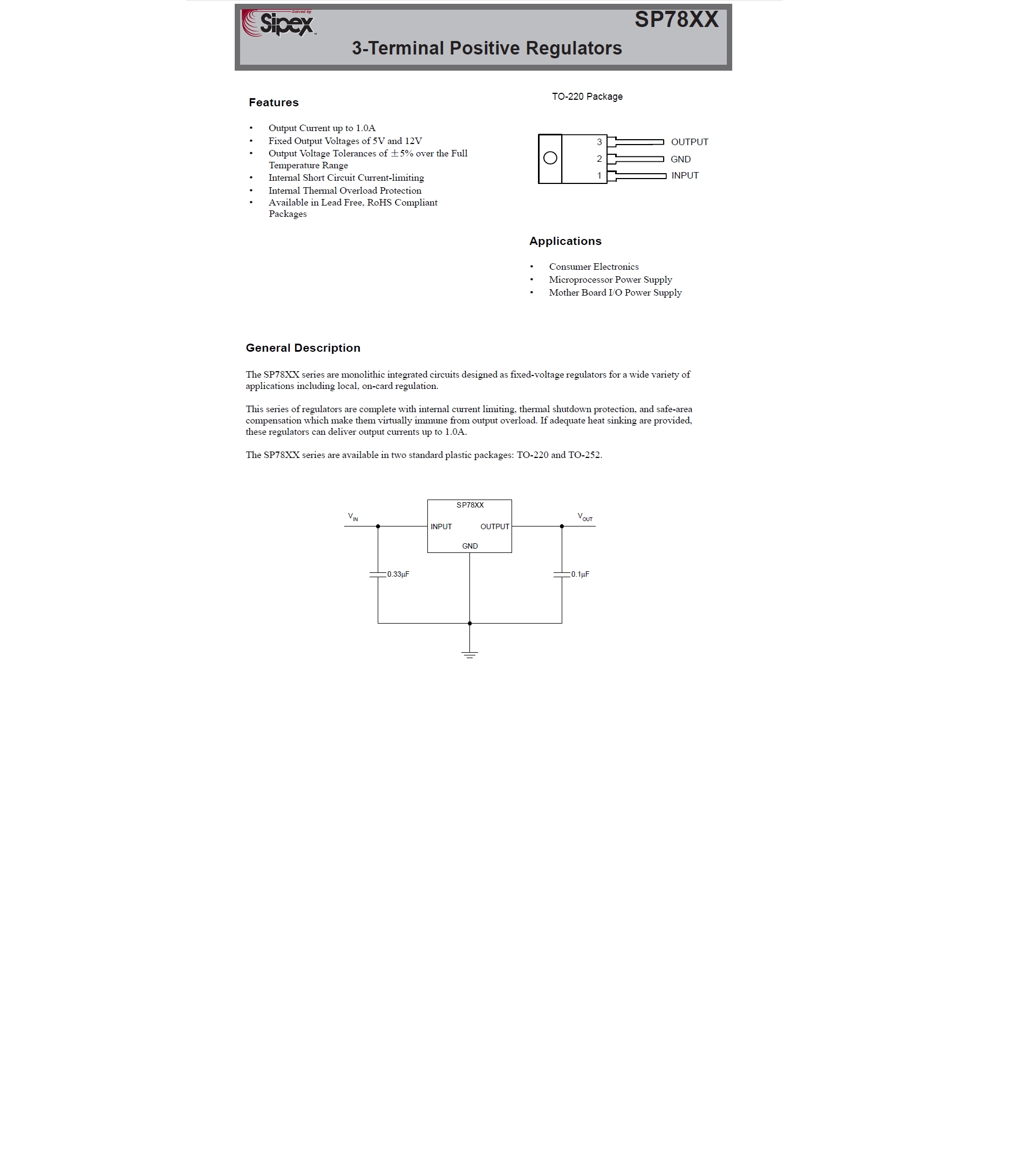

Pour le régulateur, je le teste au métrix pour voir si il sort quelque chose.
Si il ne marche pas, je le remplace par un électronique.
On peut trouver cela chez un accessoiriste auto ?
Je dois demander un régulateur électronique qui te délivre entre 8 et 10V ?
Y a t il des caractéristiques particulières à respecter ?

Teste le en charge, c'est a dire branché sur le land avec les jauge monté et le contact, tu mesure avant et après, car a vide il risque de ne pas réguler si il ne débite pas un minimum de courant.rrquebec a écrit : Pour le régulateur, je le teste au métrix pour voir si il sort quelque chose.
OuiSi il ne marche pas, je le remplace par un électronique.
Oui peut-être mais je regarderai plutôt vers une boutique d'électronique ou tu demande un régulateur de tension intégré 7808 ou 7810, il tienne 1A et c'est largement suffisant pour les deux jauges.On peut trouver cela chez un accessoiriste auto ?
Non le régulateur d'origine est tellement primitif que le moindre composant électronique ferait l'affaire. c'est un peu comme si tu comparais une charrette avec un âne et le dernier range évoquesportlsemacheprolepichpinxxtrem.Y a t il des caractéristiques particulières à respecter ?
Tu peux même t'amuser à placer le régulateur électronique à l'intérieur du petit boitier d'origine. Attention la patte du milieu est reliée à la semelle ou il y a le petit trou de 3.56mm c'est la masse à visser sur le petit boitier métallique du régulateur d'origine.

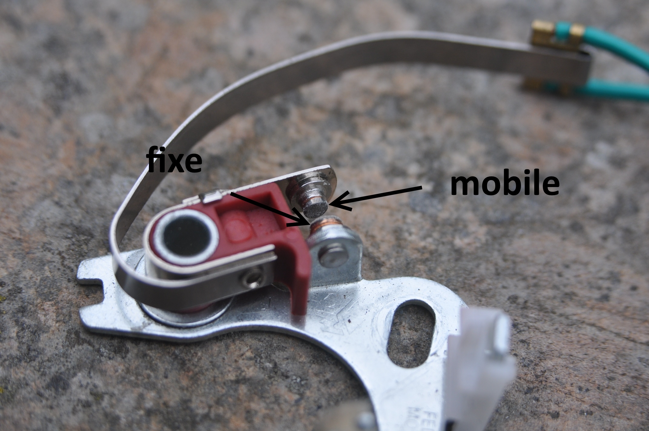

Si tu as un capacimètre a ta disposition, tu peux contrôler le condensateur qui est dans le distributeur, il doit faire environ 220nF.
Un petit coup de nettoyage du contact des rupteurs sur la partie fixe et la partie mobile, avec du papier de verre très très fin, vue que ce sont elles qui te servent de capteur, et qu'il n'y a plus de gros courant dedans a cause ou "grâce" au module électronique, qui du coup leur évite de s'user et qu'elle pourront durée ainsi la vie de l'auto. Ce n'était absolument pas le cas avant, ou il fallait passer son temps à les régler, et à les changer tous les 10000km car complétement bouffées. Il est très bien ton module électronique d'allumage, garde le au chaud.
Dans quel état est l'intérieur de la tête d'allumeur?
NB: de quand date ton module d'allumage, sur les deux photos presque identiques, la date est cachée.
www.eternal-vehicles.com

Voila la photo avec la date, pas évident à lire
C'est gras et sale partout.
Mais ca doit pas etre trop mal.
nettoyer un peu les contacts devrait faire du bien.
Il démarre au quart de poil et a un bon ralentit.
je vais nettoyer pour mieux voir.Dans quel état est l'intérieur de la tête d'allumeur?

Re: Remise en état de Passe-montagne, mon série 3
je nettoie mon réservoir de secours.
rinçage à l'essence, c'est de la boue qui sort...
j'ai viré de la rouille à force de gigoter le réservoir.
J'ai mis du nettoyant à moteur, de l'eau, gros remuage, rinçage...
ca à l'air plus propre.
je vais le remonter mais j'ai une vis cassée sur le plongeur et une fuite à la base du tuyau de mise à l'air.
une fois tout en ordre, je remonte et je regarde l'allumeur.
