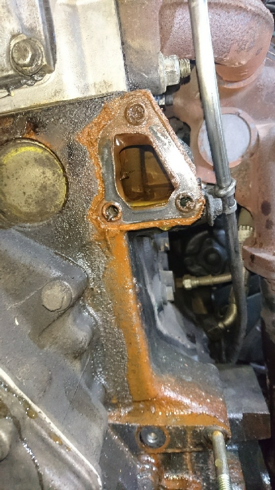

Vers 320 000 un joint de culasse neuf serai un plus (sauf si déjà changé par l'ancien proprio) :
Par ailleurs (dans les priorités) faudra penser au changement du joint pistolet lors du changement de la courroie de distribution (souvent fuyard après 300 000 km) :
