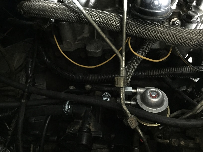

1- concernant le problème de prise d'air sur la pompe de gasoil, il était du à un défaut sur l'olive positionnée sur le tuyau le plus haut . Depuis, ça démarre mieux mais pour être précis au demie-tour.

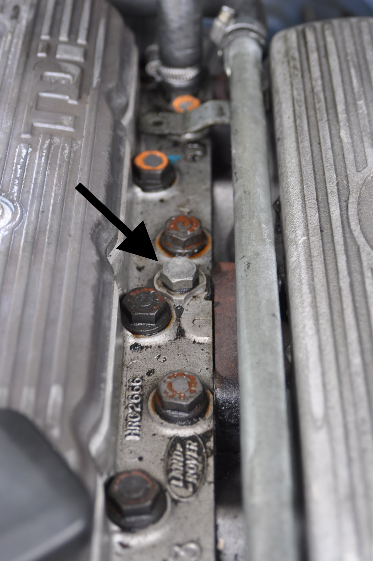

CAPTEUR DE TEMPERATURE (BLEU) SUR CULASSE MOTEUR 300 TDIstef35 a écrit :.../.... 5 - les sondes :
Je cherche à remplacer la sonde d'eau sur culasse, mais il y en a de toute les couleurs ( noir, bleu, verte) et je suis un peu perdu. Dans l'idéal, il m'en faut une qui se monte plug and play sur le moteur disco 300TDI et compatible de mon affichage Tableau de bord du 2.5TD. Auriez vous la bonne référence ?
Ref. constructeur : ERR2081

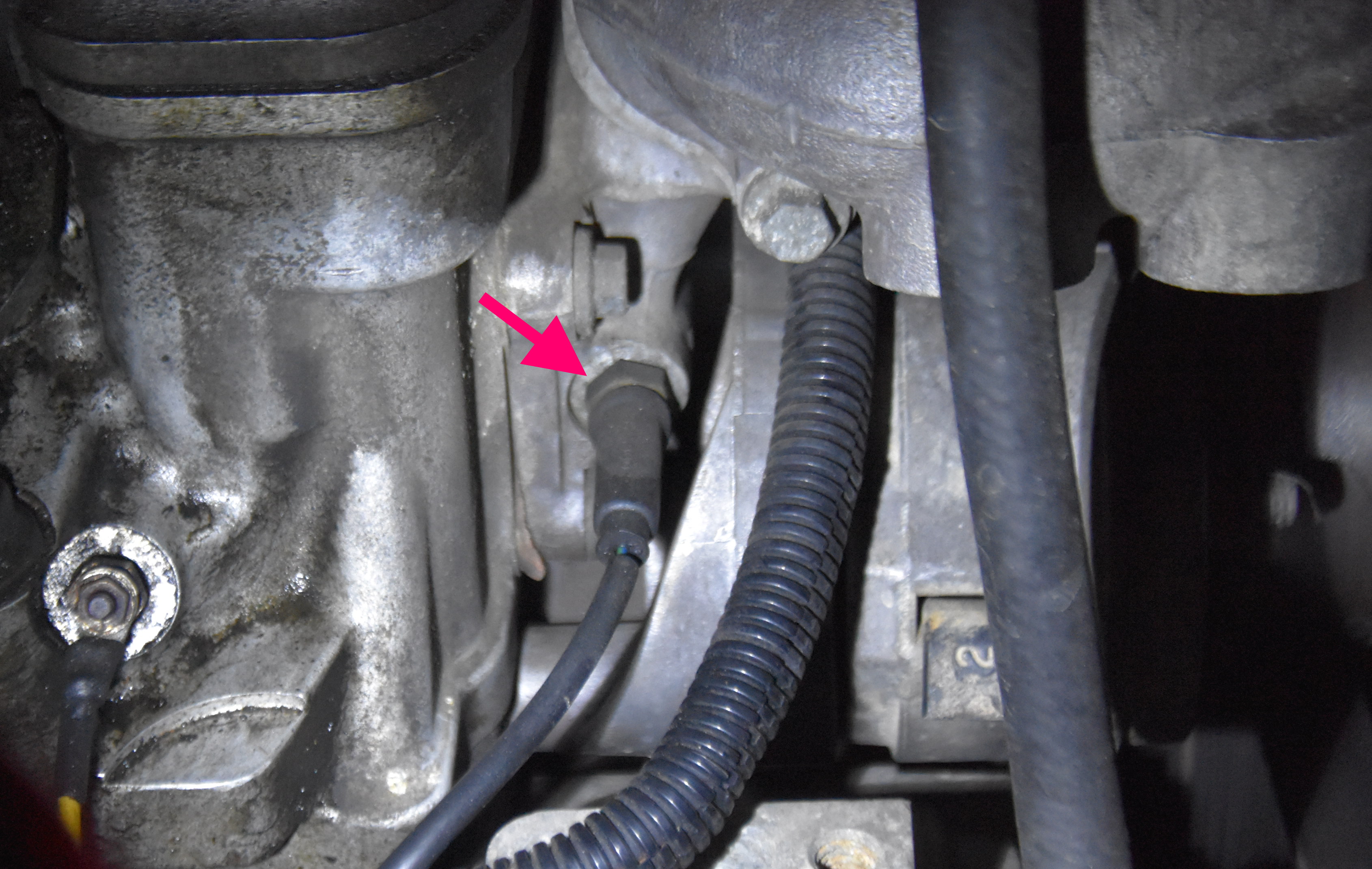

et aussi le CAPTEUR DE TEMPERATURE SUR THERMOSTAT 300TDI pour les :
110 300 TDI
130 300 TDI
90 300 TDI
Ref. constructeur : AMR3321

Concernant le CAPTEUR DE TEMPERATURE SUR THERMOSTAT, est il possible d y accéder sans démonter la pompe à eau ? J en n en ais pas, mais ça pourrait être bien pour déclencher un ventilateur électrique.
Au sujet de la SONDE DE TEMPERATURE MOTEUR SANS EGR 300 TDI, je n en ai pas non plus et l EGR à été supprimée. Ou est elle située et comment la monter ?

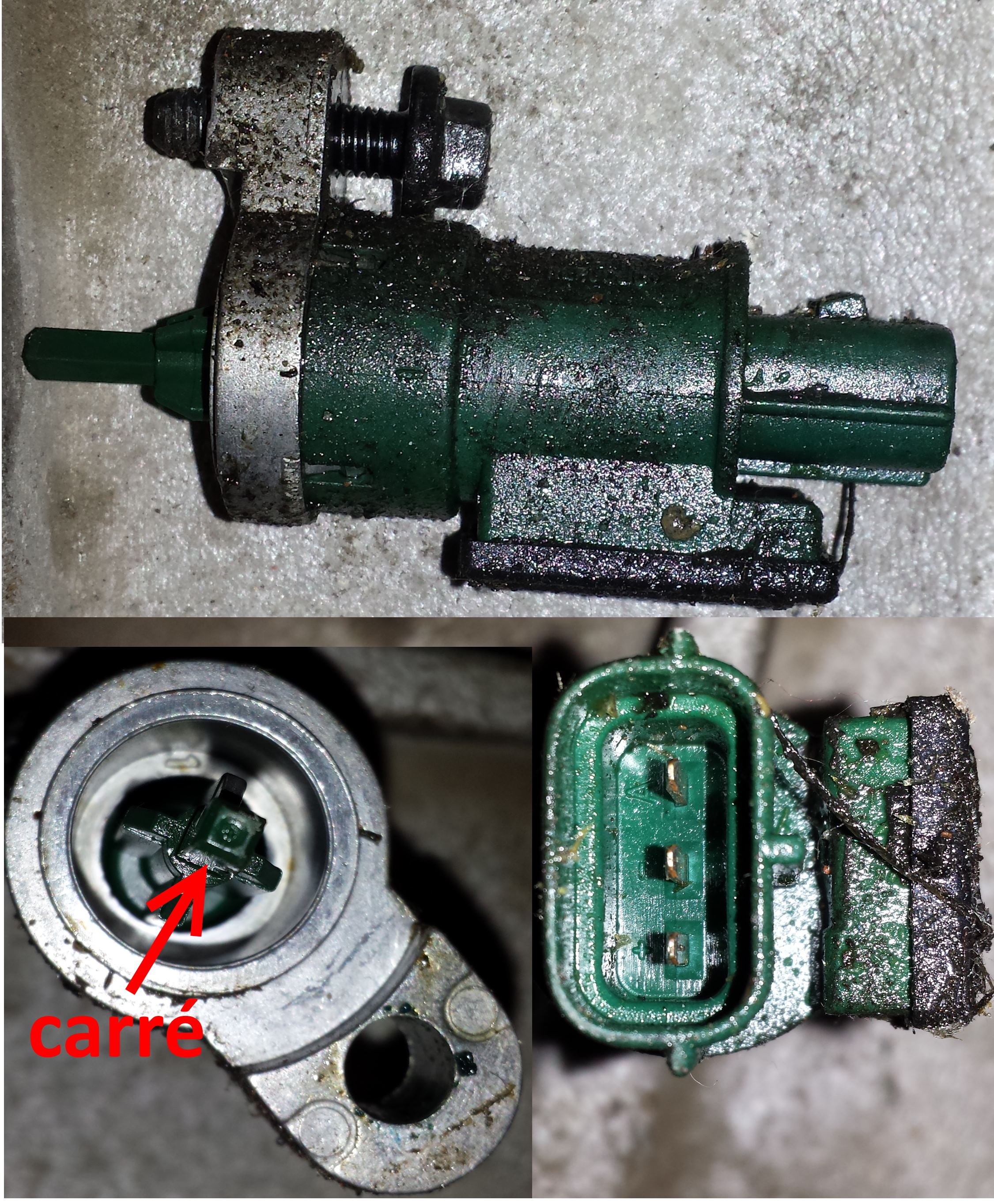

Appartement c'est un capteur électronique comme sur les def TD5, en le démontant ( une clef de 10 a douille) tu devrais pouvoir adapter celui du TD si tu arrives a sortir le petit pignon et le logement du câble. Vois dans les liens précédemment posté dans ton thème sur le sujet tout y est a priori.stef35 a écrit :

Nettoie un peu avant de prendre une photo, mais ton capteur a cette gueule là non? Comme tu peux le voir, le capteur électronique est aussi muni d'un petit carré pour son entrainement. Ce que je ne sais pas c'est si le carré sur la boite du disco correspond au carré de ton cable d'origine sur ton land, car il existe deux taills de carré D'autre part le rapport de démultiplication du petit pignon d'entrainement sur le def et sur le disco n'est pas non plus forcement le même car cela peu varier selon la dimension des pneus (205 disco et 750 def) Tu peux contrôler ce pôint avec un GPS et effectuer la correction dans ta tête, ou changer le pignon.
Pour ce faire il faut enlever le logement du câble: Profites en pour contrôler l'état du joint torique depuis 86 il doit-être bien cuit, dur, craquelé... Les différents rapport sont différencier par la couleur des pignons. Quant à la refeference :

5 - les sondes :
sur le disco il y a sur la boite du calorsta une sonde verte : Sur le def, il y a presque la même sonde au même endroit : Sauf que pour le def elle est noire : Pour son câblage, il faut que tu récupères le fil vert liserè bleu et tu le prolonges un peu, car ta sonde d'origine sur le TD est à l'arrière de la culasse, alors que là nous somme sur le devant du bloc. Il faut également que tu trouves une cosse ronde qui s'adapte bien sur la sonde. Quant à sa référence : Ce que tu peux peut-être faire, mais c'est une supposition, c'est recupérer la sonde du TD et la mettre a la place de la sonde de EGR sur le haut de la culasse. Éventuellement aussi mesurer la valeur Ohmique de la sonde EGR et voir si elle correspond a quelques centaine d'Ohm près à la sonde de température du TD .
Emplacement de la sonde EGR sur ce Def il n'y avait pas l'EGR donc son emplacement est bouché par une vis :

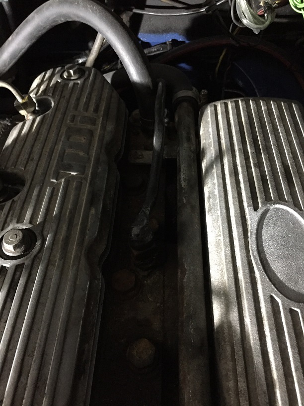

Bonjour, pour la sonde de température j’ai tourné la sonde du td pour la mettre sur la culasse

Re: Remotorisation 110 2.5 TD vers 300 TDI discovery
La sonde du turbo D réf : PRC6663 est en 5/16" x 24 il faut la tourner en 12 x 150 et ça fonctionne très bien depuis 2013 sur mon véhicule
Bonjour à tous
Thinkerland, je viens de comprendre. Tout réside dans le mot tourner. J’ai eu beau tourner dans un sens où dans l autre la sonde elle ne rentrait pas. En revanche je n avais pas pensé à la mettre sur un tour pour la mettre au bon diamètre![:sm6: :sm6:](./images/smilies/sm6.gif)
J ai donc commandé de nouvelles sondes de def 300tdi.
Lolo, aurais tu un lien vers un marchand qui propose le raccord de déclenchement pour le ventilateur électrique que tu as déjà éprouvé ?
Quelqu’un serait il me dire le diamètre intérieur/ extérieur de la durite lorsque elle se raccorde au vase d expansion ?
