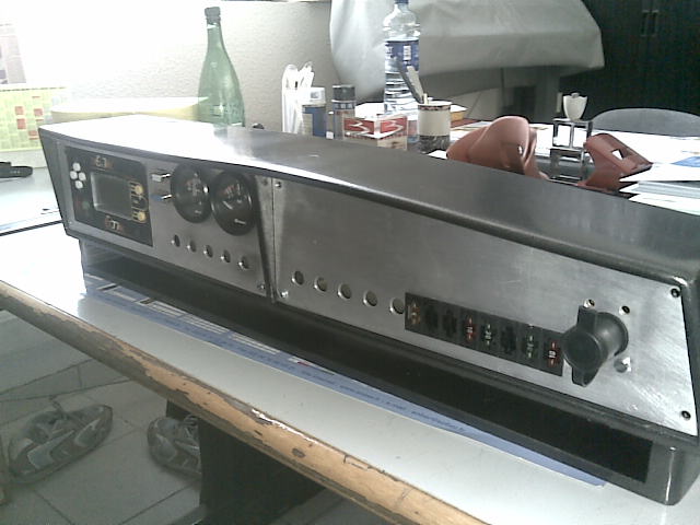

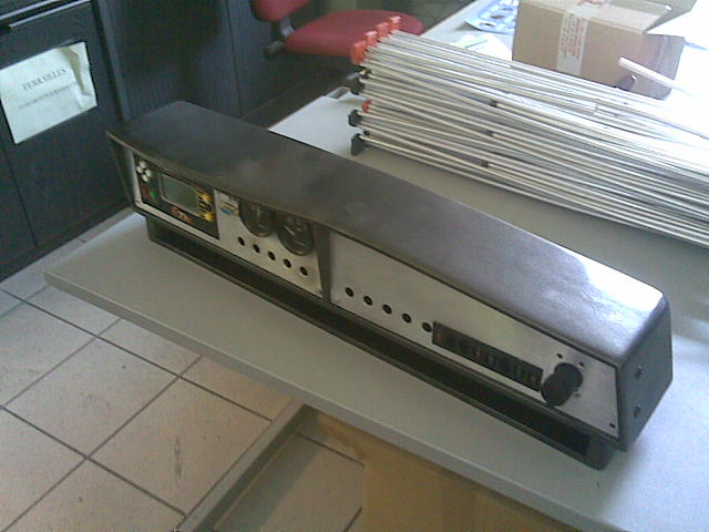

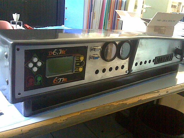

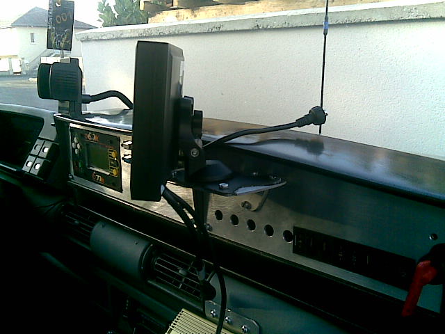

Jean-Marc (Disco38 sur LM) vient de me faire passer des photos de la console de son Disco avec le 6TM intégré.
Je trouve qu'il a fait un super boulot et encore ce n'est pas fini qu'il dit
La console sur la table :
Le compartiment inférieur est prévu pour ranger le clavier de l'ordinateur embarqué.

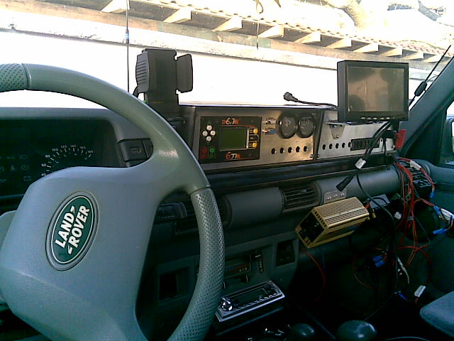

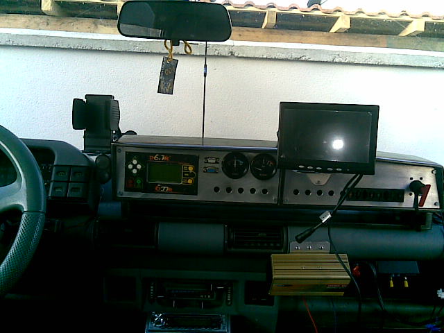

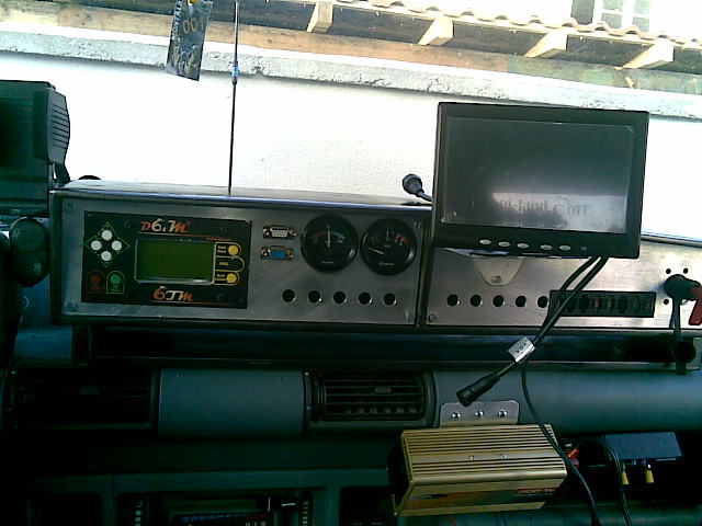

La même dans le disco, il ne reste plus que les branchements électriques :
Moi, je dis "Bravo !"

Euh, le cas d'accident avec le tableau de bord qui recule sur les genoux du passager..... c'est pris en compte ?

Brannos, tu peux pas tout faire en même temps non plus entre la disqueuse et les boîtes "Legrand" dans le tableau de bord... le 6TM a du attendre !

J'utilise des boîtiers étanches Velleman, pas du Legrand. Legrand, c'est pour le bâtiment ....bisnouk a écrit :Brannos, tu peux pas tout faire en même temps non plus entre la disqueuse et les boîtes "Legrand" dans le tableau de bord... le 6TM a du attendre !
