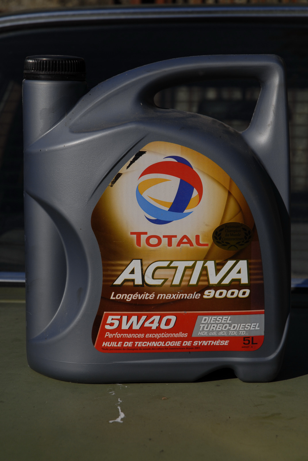

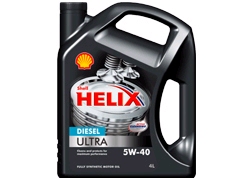

Si l'on reprend la photo, on voit bien en gras la norme API ( CF dans ce cas) et ACEA ( B3/B4 dans ce cas) et en-dessous les normes constructeurs.
Note : on s'en fout du bla bla markéting/pub qui dit que l'huile est de très haute qualité etc

Sur le bidon d'huile en photo, il manque l'année. Il est à noter qu'il y a quelques années, il y avait l'indication A3/B3B4-98. Doit on conclure hâtivement que cette huile ne passe pas les dernières normes ACEA et évite de l'indiquer en enlevant l'année ? Mystère....

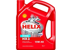

Notons que l'huile de même marque mais en 10W40, la PLUS, mais pas la ULTRA, a conservé l'année, elle.
Alors pour mon 300 Tdi ?
Toutes les huiles ACEA B3, B4 ou A3/B3, A3/B4 conviennent quelque soit l'année.

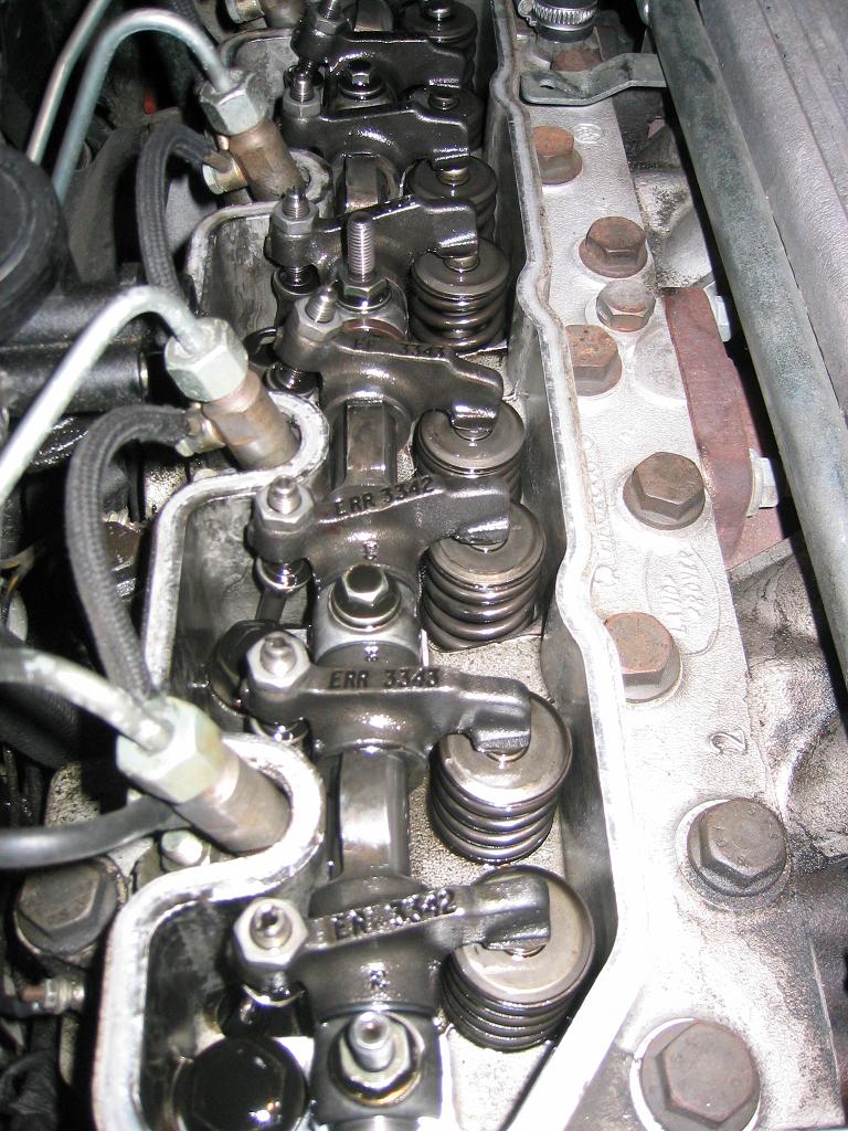

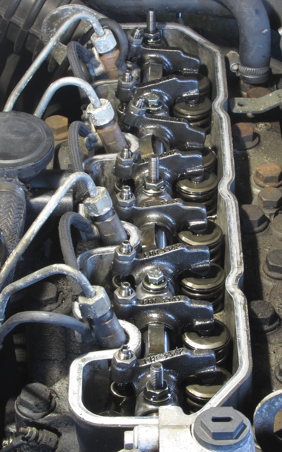

Mon 300 Tdi a 197 000 km et il n'a pas besoin d'être nettoyé, pas de boue noires, pas de résidus noirs et durs. Les intervalles de vidange sont respectées et il est lubrifié avec une huile haut de gamme prévue pour des intervalles de vidanges bien plus longs que préconisés pour mon 300 Tdi.
Photo du haut mon haut moteur, rajoutée le 20 mai 2006, (199620 km) :
Photo de mon haut moteur, rajoutée le 30 décembre 2012 (330560 km) :

Regardez bien l'étiquette ci-dessous. L'huile est labellisée "huile pour moteur essence", mais les normes sont API SL/CF et ACEA A3/B3-98 (du temps où les tests A3 et B3 n'étaient pas communs !). Donc même si c'est une huile labelisée "essence", elle convient pour le 300 Tdi par exemple.
Notons bien que depuis 2004, les tests ACEA regroupe les classes A et les classes B. Ce qui indique bien que les constructeurs et les pétroliers considèrent les huiles passant la norme ACEA comme adéquate pour moteurs essences et moteurs diesels. Il n'y a plus de différences, saufs pour les poids lourds (classe E)
Voici deux bidons (photos de Kébir31), un essence et un diesel.
Regardez bien les spec, normes etc.... des deux bidons (photos suivantes).....
Note : labeliser une huile "spéciale diesel haute performance" permet aussi d'un point de vue marketing de la vendre plus cher que si elle était labelisée "convient à tout type de moteurs hautes performances". Voyez la nuance....

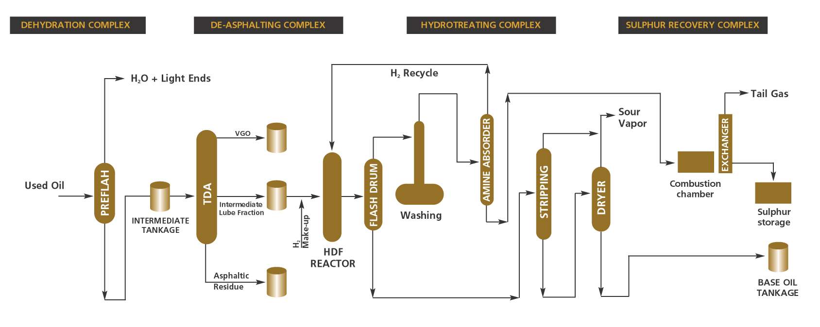

5.23 Que penser des huiles bas de gamme issues du recyclage car sur le plan écolo, ca me plait bien?
Le recyclage des huiles par un procédé industriel (c'est pas de petites installations que vous pouvez mettre dans votre garage) est en fait une chose connue et fait depuis plusieurs dizaines d'années.
Le site d'AGIP donne d'interessantes informations.
1) Preflash : l'huile usagée est chauffée à 140°C et est distillée dans une colonne à vide où l'eau est les composants légers sont séparés
2) Thermal de-asphalting : l'huile déshydratée est distillée à 360°C dans une colonne sous vide où les composés lourds comme les alsphates et les bitumes restent en bas tandis que l'on obtient trois coupes selon la viscosité sont fractionnées et qu'est obtenu en haut un composé proche du gasoil.
3) Hydrofinishing : l'huile et de l'hydrogène sont chauffés à 300°C et envoyés dans un réacteur (pas d'avion ! Réacteur dans le sens système où il se passe une réaction chimique). En présence d'un catalyseur, l'hydrogène réagit avec composés non saturés, le souffre et l'azote. le résultat de la réaction donne deux phase, une vapeur et une liquide. La première phase est nettoyée avec de l'eau pour enlever le chlore et les composés soufrés. La deuxième phase est "lavée" à l'eau pour enlever les composants les plus volatiles pour restituer le point éclair. L'eau est ensuite retirée dans un sécheur sous vide (vaccum dryer). Le résultat est une huile lubrifiant avec une faible teneur en souffre.
Je n'arrive pas à mettre la main sur des chiffres.
