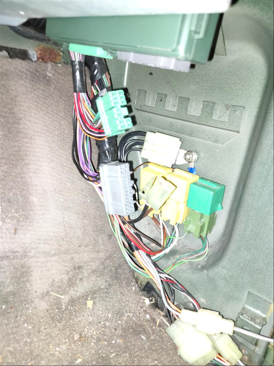

Alarme Warning continu
Se déclenche lors d’une grosse secousse en TT.
Procédure :
- Débrancher les deux connecteurs de la centrale au pied passager coté droit
- Le clignotement s’arrête,
- Débrancher la batterie
- Attendre un peu que les mémoires se vident,
- Rebrancher les connecteurs,
- Rebrancher la batterie,
- Mettre le contact,
- Actionner la télécommande ouverture,
- Démarrer le moteur
- Arrêter le moteur,
- Actionner la télécommande fermeture.
- En principe ça marche mais j’avoue avoir recommencé plusieurs fois…
Le montage de cette centrale d’alarme sur sillent blocs est requis pour faire du TT normalement.

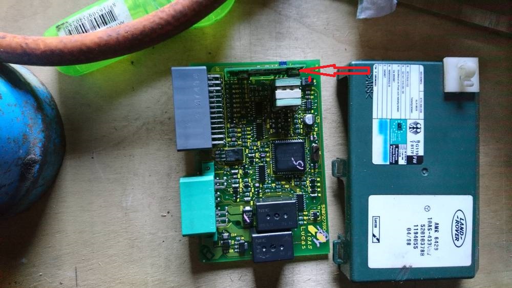

L'isolement par du caoutchouc de l'interrupteur inertiel (un peu trop baladeur en tout-terrain) dans le boitier serai un plus :

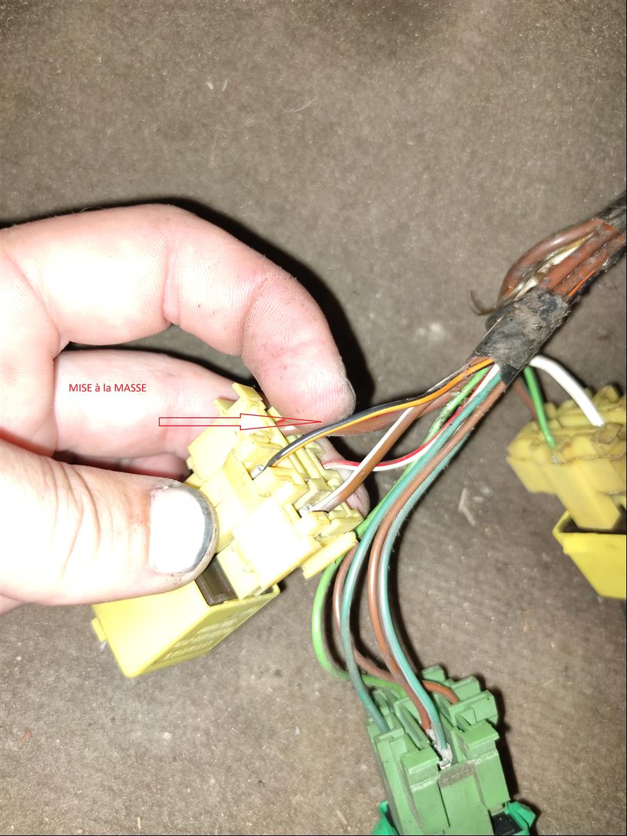

solution radical au défaut
Si l'on met ce fil noir-orange à la masse et que l'on débranche tous les connecteurs de l'alarme tout rentre dans l'ordre :
Attention la couleur du fil change selon les années modèles (tel que noir-rouge jusqu'en 1996) mais pas le connecteur.

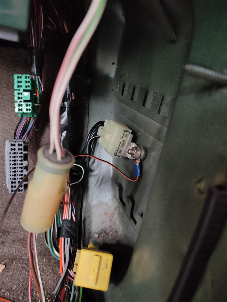

Une borne de masse est à proximité pour finir le job (ici sur un Disco plus ancien) :
Merci pour vous retours sur cette bidouille infame non transposable aux DEF.
Le paysage après la modif (oui les connecteurs de l'alarme pendouilles :sm11: car ils ne seront pas rebranchés) :
