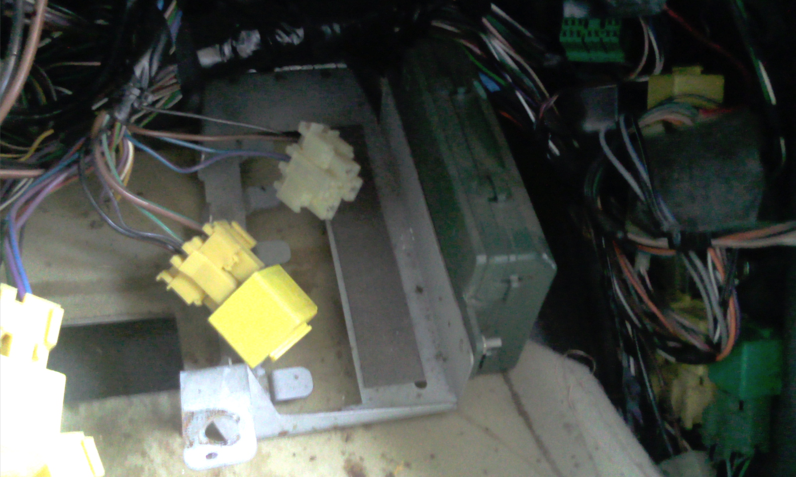

j'ai jeté un coup d'oeil au bazar ce matin.
Le commodo n'a rien apparemment

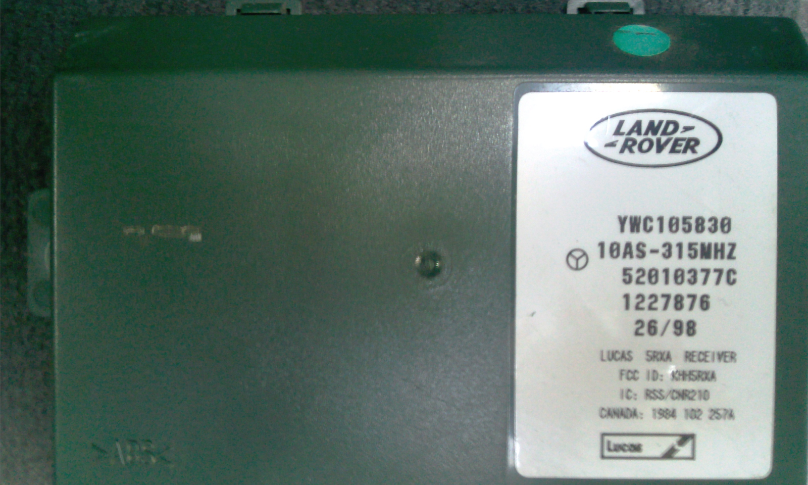

Le clignotement vient de ce boitier vert fixé sur la platine basculante sous la boite à gants
les warning s'arrêtent de clignoter quand je débranche le connecteur vert

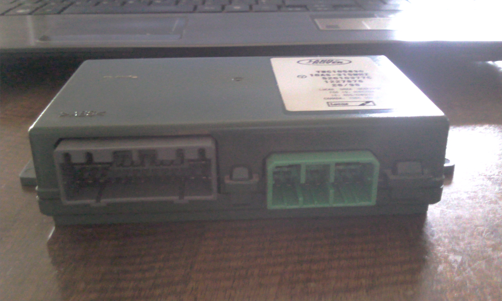

le boitier:
ce ne serait pas le boitier de l'alarme ce truc? car débranché, le disco ne démarre pas.

Si, c'est bien la centrale d'alarme et d'anti démarrage.
Ton Disco ne serait-il pas équipé d'un switch à inertie?Amha tu l'as activé en passant le dos d'âne et il faut le réarmé.

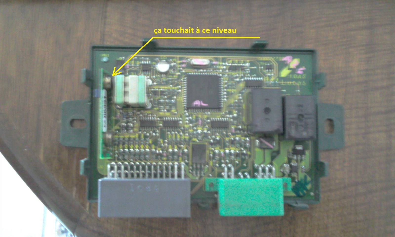

et ben ça marche :mrgreen: en fait c'est le boitier alu d'un composant (genre petit transistor de puissance) présent sur la petite carte fixée perpendiculairement à la carte principale qui a trés certainement touché un autre composant lors du choc.
Enfin je pense...j'ai ramené la carte dans sa position initiale et remonté le bazar et fini le sapin de noel :lol:A+

Il s'agit du résonateur d'onde de surface à 315 Mhz de l'Emetteur/récepteur de la centrale à distance. C'est surement lui qui apportait la continuité électrique pour que le composant non identifié vert l'actionne. Aurais tu une photo nette de ce machin, car les relais sont les boîtes noires à droite mais ça, je ne sais pas.
ça pourrait être un interrupteur inertiel...

désolé pour la mauvaise qualité de la photo, je m'en suis rendu compte aprés avoir remonté le binz. A l'occasion, je redéposerai le boitier et referai une belle tof :mrgreen:

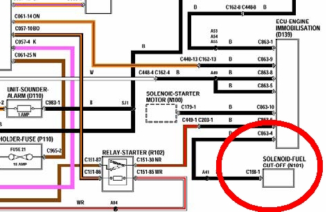

dans ce cas l'électrovanne est-elle "spéciale"? je crois me rappeller qu'un modèle est à casser au burin car contenue dans un boitier accolé à la PI.
En tout cas moi j'ai un modèle d'électrovanne simpleA+

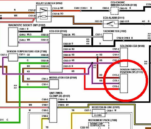

Tu es sûr ??? Il me semblait que ce qui est sur la PI est qu'on ne peut oter qu'au burin est un potentiomètre qui intervient dans la régulation EGR. Quand on veut faire les choses proprement pour supprimer l'EGR, on l'enlève ainsi que l'ECU EGR qui est sous le cubi.
A mon avis, l'électrovane est la même que celle qui sert à la coupure normale du moteur... pas la peine de rajouter autre chose.

Etrange, j'ai sur le Def 300 Tdi de 98, l'alarme et anti-demarrage d'origine... et pourtant je n'ai qu'une électrovanne simple à un fil comme c'est décrit dans le schéma :?:
Par contre ma PI a bien un gros boiter noir à 3 fils mais c'est pour l'EGR.
