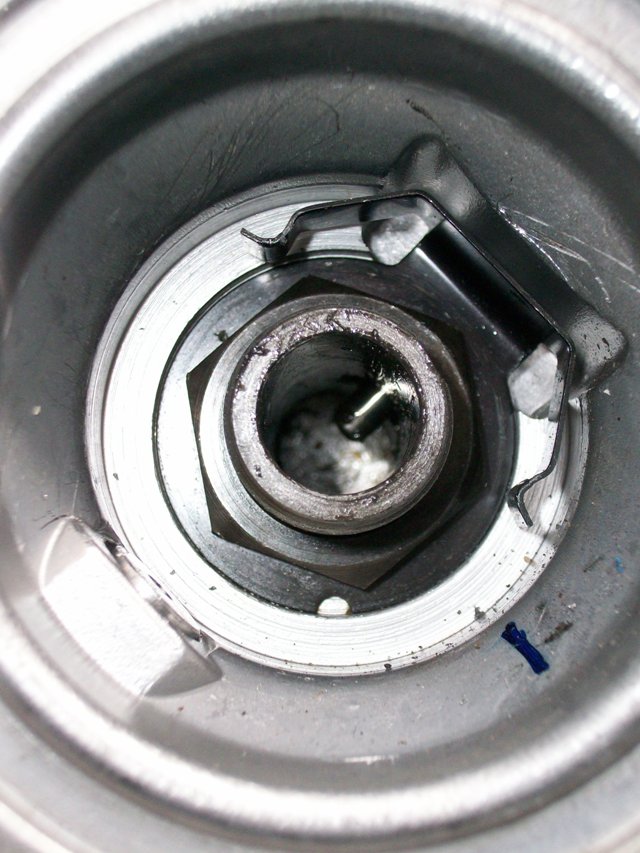

Bien.... je crois que j'ai un problème sérieux.... Je trouvais que mon 300 TDI avait un comportement curieux et fumait un peu trop. Direction le LDA pour revoir la position du cône et la pression du ressort. Et là.... surprise : pas de tige sortie appuyant sur le cône. Du coup, je cherche et en manipulant la commande des gaz (accélérateur quoi !) : la tige ressort ! Ma question : sur vos véhicules, la tige poussoir sort t'elle spontanément poussée par un ressort ou bien faut il accélérer à fond pour la faire sortir ?
J'ai l'impression que sur ma pompe, le ressort qui est censé pousser la tige est inefficace. Vous savez comment on accède à ce ressort ? Je ne trouve pas de plan de pompe Bosch VE avec LDA.
merci de votre aide.

tu as du mal regarder, alors: c'est sur la premiere page de ce themePlaff a écrit : J'ai l'impression que sur ma pompe, le ressort qui est censé pousser la tige est inefficace. Vous savez comment on accède à ce ressort ? Je ne trouve pas de plan de pompe Bosch VE avec LDA.
sinon je ne pense pas qu'il y ait un ressort derriere le doigt palpeur. D'ailleurs pour pouvoir remonter le cone tu devras repousser le doigt dans son logement, sinon le cone ne rentrera pas.
- Messages : 13974
Re: Optimisation pompe à injection Bosch VE
Je ne suis jamais aller voir.....Plaff a écrit : Ma question : sur vos véhicules, la tige poussoir sort t'elle spontanément poussée par un ressort ou bien faut il accélérer à fond pour la faire sortir ?
Mais d'après les croquis concernant le fonctionnement, je pense que ce que tu constates est normal.

Hello et merci de vos réponses.tu as du mal regarder, alors: c'est sur la premiere page de ce theme![]()
Effectivement en première page il y a bien un schéma technique, mais il montre un ressort qui pousse la tige sur le cône... Ce que je cherche en fait est un vrai plan de la pompe (pas seulement un schéma de principe). J'ai pas mal gratté sur google sans rien trouver. Il y a l'excellent article sur le démontage de la pompe de 205 mais il n'y a pas de LDA...
Je sais je suis pénible avec mes questions métaphysiques
Bref, si un "Roryseur" ouvre son cône, please, passez un petit coup de tournevis sur la bistouquette pour me dire si elle ressort toute seule...A+
Didier
Plaff a écrit :Bonsoir,
Didier
Non, pas de souci, il n'y a pas de ressort qui actionne la tige (ou doigt palpeur), le doigt est lâ comme une entretoise circulant librement entre le cone et les leviers de régulation du débit.
Ce que tu décris est tout à fait normal, pas de panique.
Si il y avait un ressort il serait impossible de remettre le cone en place une fois enlevé....
Si tu veux en apprendre plus va voir dans la section Alimentation un sujet super intéressant fait par un type formidable sur le démontage d'une pompe VE.
Cela te permettra d'en savoir plus sur le fonctionnement de ta pompe et en plus il a pris des photos avec un Canon EOS, donc que du bonheur.

salut a tous
voila mon def 200 tdi manquait de puissance...,au mano du turbo ça ne poussais plus ,la vitesse avait baissé et les reprises et les cotes se faisaient avec beaucoup de mal.
je pensais que la membrane etait poreuse ou percé,apres un demontage chez mon mecano a pezens ,rouille sous le couvercle
,ressort rouillé et blocage de la tige du cone qui descend au contacte du doigt
nous avons gavé de dégripant,la tige monte et descent mais il est impossible de la sortir.meme en faisant des quarts de tour rien y fait
,de plus l'ecrou est bloqué par l'oxidation
a savoir que mon def est resté 10 heures sous 3 metres d'eau lors d'innondations.je ne savais pas non plus qu'il y avais une mise a l'air au niveau de la pompe,je comprent mieux pourquoi l'eau est entrée.

Un immense remerciement à Discophil pour son article sur la PI Bosch.
Cela m’a permis entre Noel et nouvelle an de résoudre un problème de puissance apparu sur mon 200tdi depuis plus d’une année sans jamais avoir pu le résoudre !
Pour ton problème Louvax j’ai eu exactement la même la situation avec l’impossibilité de ressortir la tige du cône bloquée par le doigt palpeur.
Pour résoudre le problème j’ai enlevé l’écrou sur l’axe de la tirette ou arrive le câble de la pédale d’accélérateur. Dessous se trouve un gros ressort ! Apres cela on peut accéder au bouchon se trouvant sur le côté de la pompe au niveau du doigt palpeur (desserrer avec une clé imbus)
Au travers du trou j’ai ensuite appuyé doucement sur le levier qui apparait pour pousser le doigt palpeur.
(ATTENTION il n'y a pas de ressort de rappel sur ce levier comme dessiné sur le schema en coupe !)
Une fois poussé il faut tourner la tige du cône pour repousser le doigt palpeur en essayant de noyer la cage ou se trouve le doigt palpeur. (DW40 ) Et ainsi de suite….
Pour finir avec patience la tige du cône avec la membrane est sortie !!! Enfin ne pas hésiter avec 2 tournevis de chaque côté du doigt palpeur à le faire bouger pour le dégripper.
Puis remontage après quelques réglages 1.5tours et 45degrés pour m’a part.
J’ai retrouvé toute la puissance et même plus ! Je peux tirer une remorque de 2100kg sur autoroute sans problème !!!
