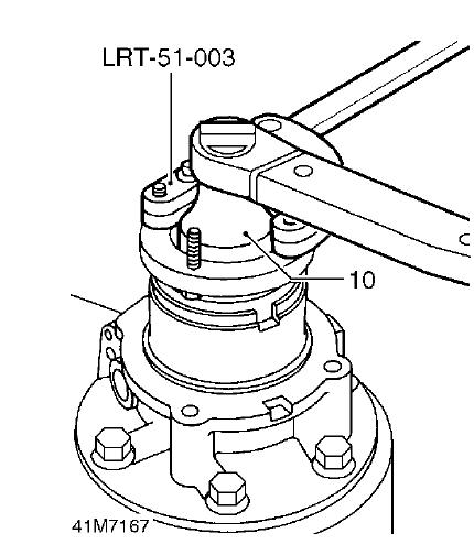

tönö a écrit : C'est pas un couple de rigolo pour le serrage la vache! Le frein à main tient le coup ou on a besoin de l'outil (bricolé au besoin) d'immobilisation?
Pour le desserrage j'avais fait cela :
Pour le serrage j'aurai utilisé la même méthode..... mais c'est avec la BT sur l'établi. Sous le véhicule il faut une barre plus longue pour prendre appuis sur le sol.
tönö

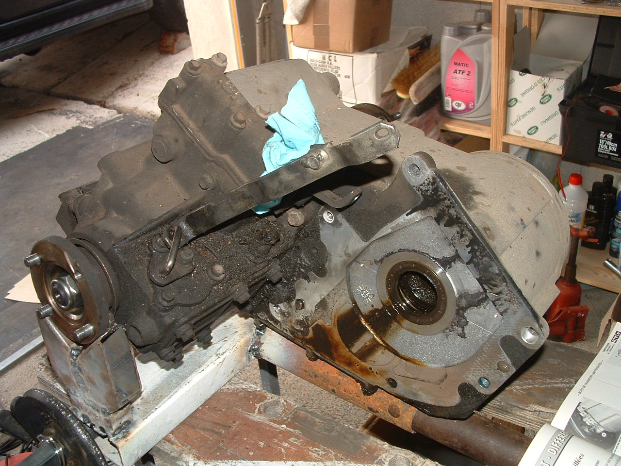

Salut, les mesurer (M8x25), mais j'aurais pu aussi te dire que l'on ne peut pas les retirer avec le transfert en place :? . Excuse moi, je n'avais pas vu ton inter d'y a deux ans et demi.
Re: Autopsie d'une LT230T
LØLØ a écrit :Salut, les mesurer (M8x25), mais j'aurais pu aussi te dire que l'on ne peut pas les retirer avec le transfert en place :? . Excuse moi, je n'avais pas vu ton inter d'y a deux ans et demi.
On peut les retirer en ne déposant que le carter de sortie avant.
guillaume
Messages : 34
Enregistré le : 20/07/2004 16:21
Localisation : franche-comté
Message non lu par guillaume »
Merci à vous !
Ca va se terminer comme ca alors. Dépose de l'avant de la BT.
Pas d'autres solutions à vos yeux ? Les vis n'ont pas assez de jeu pour être "mise en biai" dans l'entrée du percage une fois dévissées ?
guillaume a écrit :Pas d'autres solutions à vos yeux ? Les vis n'ont pas assez de jeu pour être "mise en biai" dans l'entrée du percage une fois dévissées ?
Salut guillaume,
Non tu dois tomber le carter avant il n'y a assez de place les vis sont trop longues, quelques photos de la BT en cours de dépose si ça peut t'aider à "visionner" les choses :mrgreen:

es-tu certain de ton diagnostic? La fuite n'est-elle pas plutôt au niveau du spi de la BT ce qui ensuite en balance partout te faisant croire à une fuite du couvercle? vise un peu la photo de l'ensemble BV BT
de là à incriminer le joint de couvercle, il n'y a qu'un pas......A+
guillaume
Messages : 34
Oui, j'en suis certain.
J'ai décelé la fuite dès son apparition et essuye régulièrement l'huile qui en coule.
la BT est donc propre, et la fuite reste parfaitement localisable.
Ok, bon démontage A+
