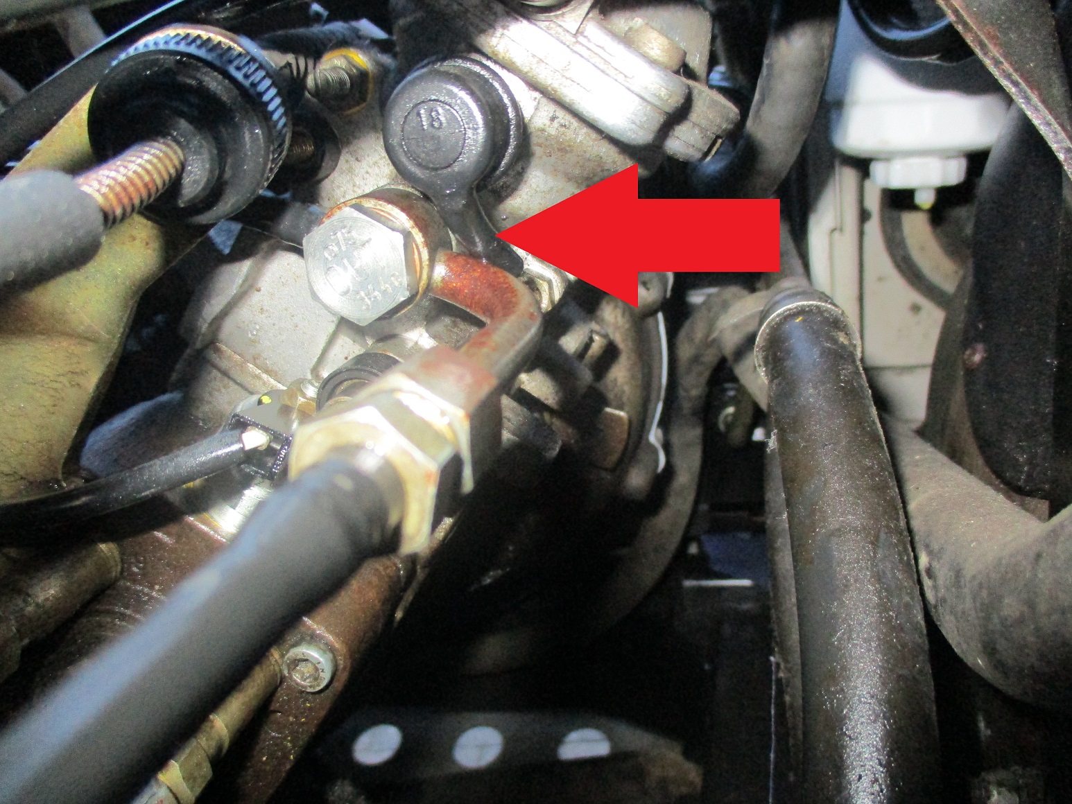

Yes. Si mes souvenirs sont bons , il y a un piston qui coulisse dans un cylindre et la régulation de la pression est faite par une lumière un peu comme les régulateur de débit des pompe injection HP. Il me semblai que c'était une tête hexagonale pour dévisser mais apparemment il doit aussi y avoir du 2 pans . Il y a peu être des variantes suivant les modèles. Il faut regarder si c'est pas plein de merde ou grippé , c'est juste une piste à vérifier. Cette soupape de régulation c'est elle qui donne la pression et le débit à l'étage H.P.

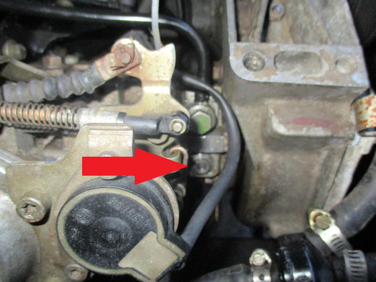

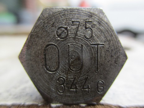

Bon, d'après RR VM 1992 et la doc (merci), il me donne une lueur d'espoir,
Je démonte sur la pompe à injection :
3.1.2 Soupape modulatrice de pression (juste en dessous de l'arrivé de GO) :

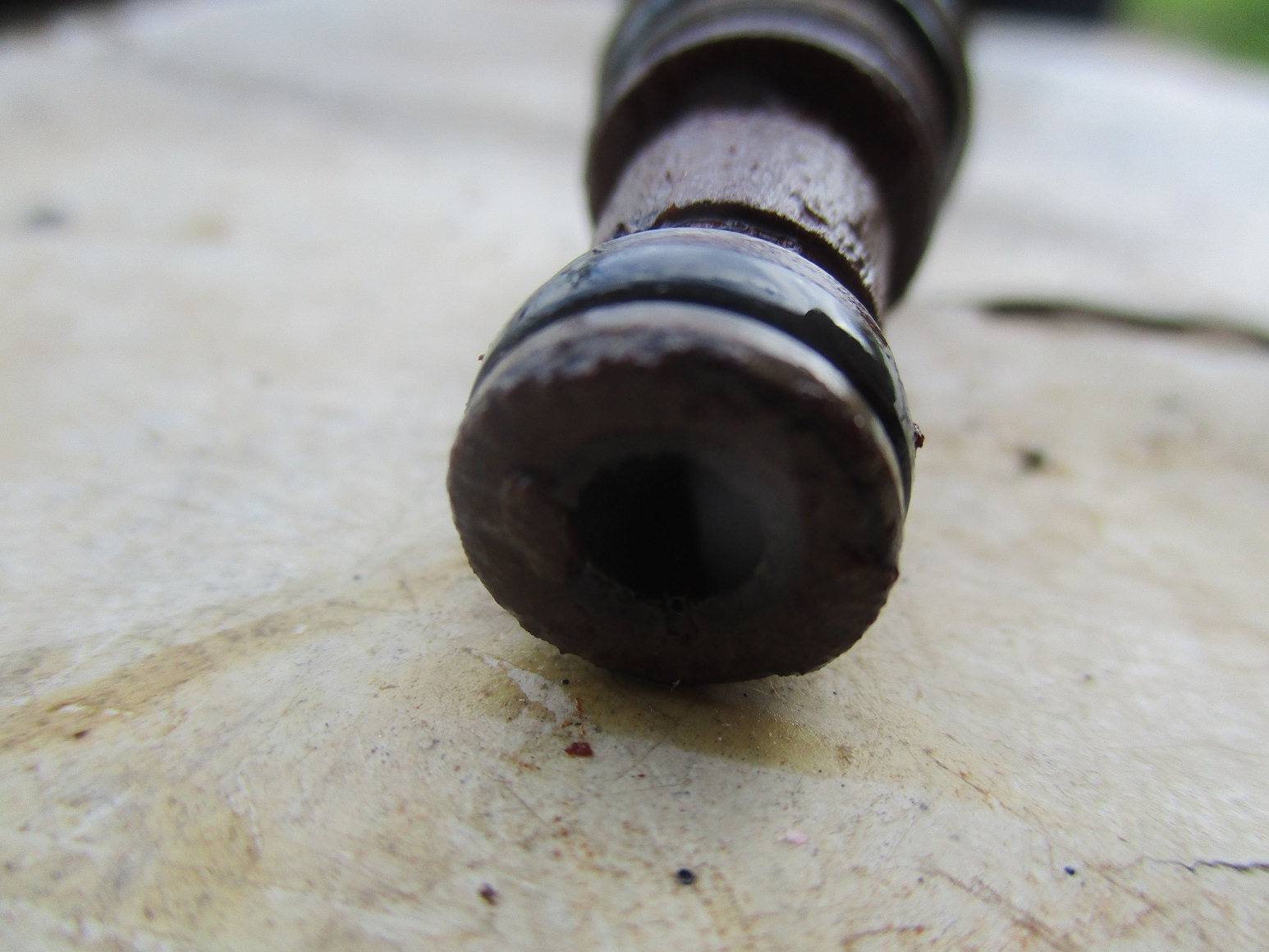

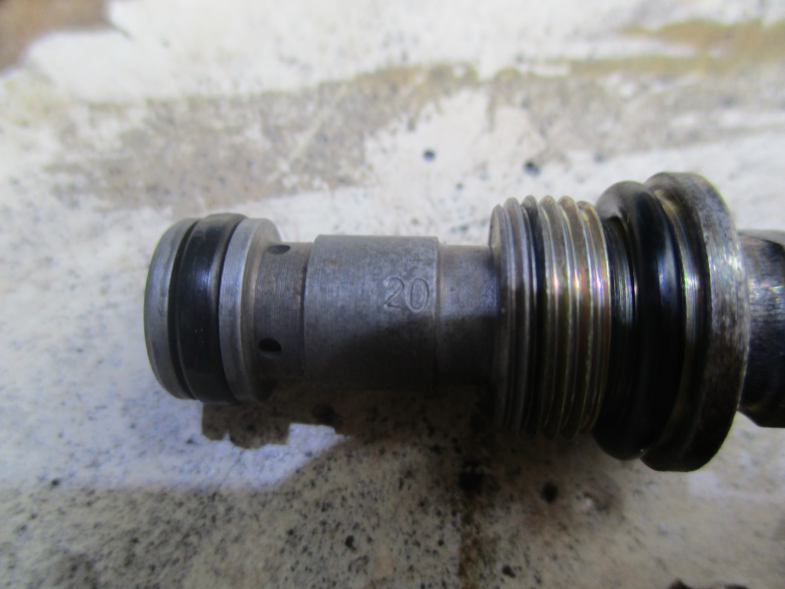

Le résultat, je commence à avoir le sourire car cette soupape est bloquée :
Nettoyage à l'ultrason et c'est écrit 20 :

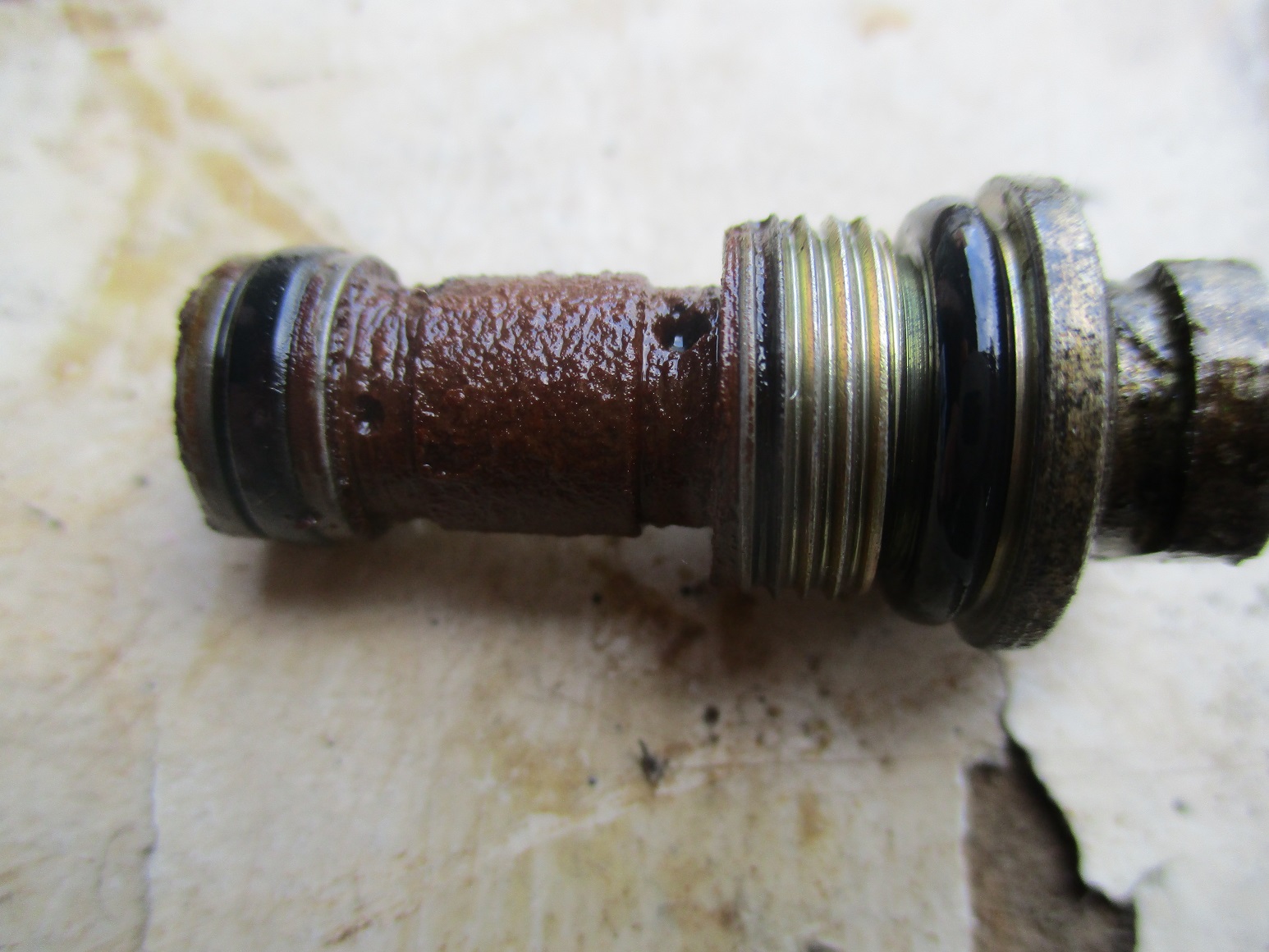

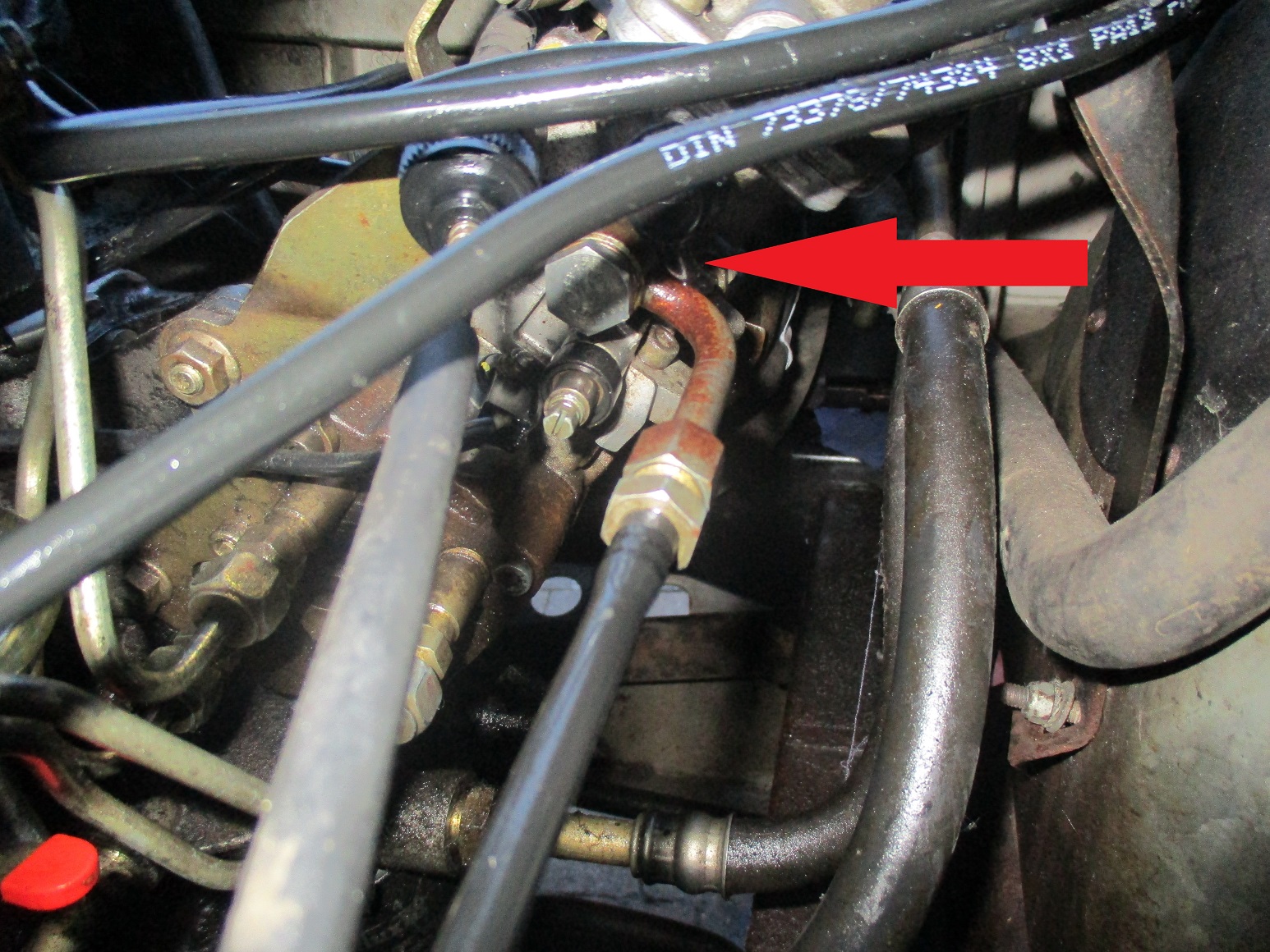

Je continu et je démonte :
3.1.3 Soupape de décharge :
A l'intérieur c'est un genre de filtre / tami mais bien sale
Après nettoyage à l'ultrason écrit :
Je remonte le tout avec l'espoir, mais j'ai bien vite déchanté, c'est toujours pareil, si les soupapes sont dans cette état là, l'intérieure de la pompe doit y être aussi, bon ba ma dernière solution c'est de tomber la pompe à injection ? :sm1:

Vu l'état de la soupape le reste doit être pareil, peut être que les palettes du rotor de pompe sont grippées donc toujours pas de pression. Ensuite le reste ne doit par être terrible non plus je pense surtout aux sorties H.P. et piston d'avance. Il faut la déposer et la démonter complètement pour tout nettoyer ou faire un échange standard. Attention désosser la pompe c'est pas un souci c'est le remontage qui n'est pas toujours simple. Ou ça se corse souvent c'est au niveau du régulateur mais là c'est une Bosch donc ça va à peu près bien. Avoir une documentation technique est indispensable.
