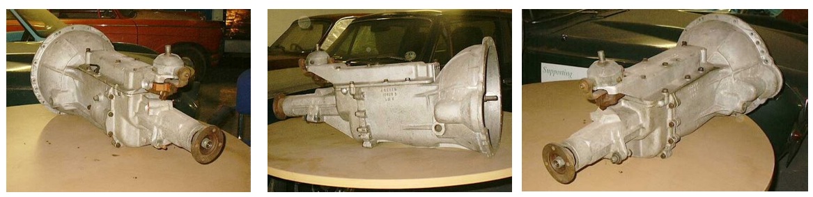

nomansland a écrit :.. dans la LT77 on ne peut utiliser une EP pas suffisament fluide ; la pompe a huile a pour role de lubrifier les roulements a aiguilles des pignons baladeurs sur l'arbre secondaire . une huile trop épaisse ne convient pas a la pompe a huile qui a tendance (dans ce cas) a se déteriorer...
Pour la petite histoire cela me donne l'occasion de revenir sur les débuts de cette boîte. Car il y a des "historiens". Graham Robson, ancien directeur de compétition pour Triumph. Il a publié une floppée de bouquins sur l'histoire de la marque.
Selon lui la boîte de vitesse "5-speed 77mm" est de conception originale Triumph (NB : ce qui n'exclut pas qu'elle aurait pu être inspirée par une boîte Jaguar, mais bon...). Il en existe un prototype numéroté EX5SPD/1 (experimental 5 speed number 1), dont la boîte était en alliage.
Finalement British Leyland aurait opté pour une production en fonte, on ne sait pas pourquoi (?) et uniquement en "77mm" alors que la conception prévoyait initialement différentes versions (66mm, 77mm et 88mm).
C'est la LT77, et elle va équiper tout d'abord la Triumph TR7, puis la Rover SD1. Et là, à noter que dans le manuel British Leyland de la LT77 (celui de la Triumph TR7) le lubrifiant recommandé initialement était une huile dite hypoïde 80W... qui s'avérera inadaptée à la pompe interne de la boîte.
Il semble que ce ne soit qu'à partir de 1980, et après pas mal de problèmes de boîtes, que la recommandation chez Rover sera de passer à une ATF.
Fin de la parenthèse.

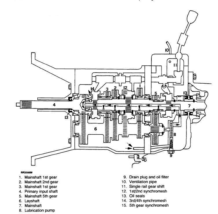

The Pater a écrit :Un roulement qui n'a pas assez de charges peut avoir ses éléments roulant qui glissent dans la zone de charge => risque d'avarie prématurée par grippages !
D'après ta réponse, j'en déduis que les éléments roulants peuvent parfois tourner à des vitesses différentes de celles des pistes et que leur remise en vitesse peut créer des frictions, donc des grippages. C'est ça?
Le fait d'avoir un graissage par pompe peut-il réduire ce phénomène? En d'autres termes, est-il idiot d'imaginer que ces paliers à aiguilles peuvent, sous certaines conditions de vitesse et de charge, se comporter comme des paliers hydrodynamiques? Est-ce ça qui a provoqué le grippage de la boîte lors du remorquage du véhicule?
Dans ton article sur les lubrifiants, tu évoques les essais de tenue des synchros. Si tu as plus d'éléments à ce sujet, je suis preneur! :wink:
Messages : 13985
Re: La 2 éme passe mal à froid ?
Normand 1400 a écrit : D'après ta réponse, j'en déduis que les éléments roulants peuvent parfois tourner à des vitesses différentes de celles des pistes et que leur remise en vitesse peut créer des frictions, donc des grippages. C'est ça?
Oui.
Je ne pense pas que l'injection d'huile va réduire le phénomène..... car dans certains cas l'injection d'huile augmente le risque. Trop d'huile crée trop de frottement visqueux et les éléments roulant dans la zone déchargée ralentissent d'autant plus.
AMHA, c'est seulement le manque d'huile (ou pas assez) qui est la cause du grippage de la BV lors du remorquage. Non seulement la pompe à huile ne fonctionnait pas, mais aussi l'arbre intermédiaire et les pignons fous de l'arbre secondaire étaient immobiles.....très peu de projection d'huile par barbotage...tandis que l'arbre secondaire tournait.
Malheureusement, je n'ai pas plus d'informations sur les essais. Je suis toujours à la recherche d'informations précises.

Def e-Duck,
je vais étudier ça à tête reposée... :wink:
J'ai vraiment du mal à saisir l'utilité de cette pompe à huile ; toutes les boîtes VL ou utilitaires que je connais dans ce segment de couple et de puissance n'en comportent pas, ce qui n'aide pas beaucoup.
Sert-elle à lubrifier les cages à aiguilles (en fait, je n'y crois pas trop et la remarque du Pater confirme mes doutes) ou plutôt à lubrifier les cônes des synchroniseurs?
En général, pour une application de friction, le contact acier sur bronze (judicieusement choisi, mais ça doit quand même être le cas) provoque moins d'usure que le contact acier sur acier (on avait eu à maîtriser ça sur certaines portes d'écluse, mais si les charges sont colossales, les vitesses ne sont pas les mêmes...).
De plus, on imagine que la pompe doit amener un certain volume d'huile à l'interface des cônes, ce qui devrait faciliter la synchronisation tout en réduisant l'usure.
Je n'ai aucune doc digne de ce nom sur le fonctionnement d'un embrayage à bain d'huile (et qu'est-ce qu'un synchro sinon un mini embrayage) donc...
Là encore, la MTF améliore apparemment la tenue à l'usure puisque je ne sors plus de limaille depuis que j'en mets, mais la synchro reste toujours paresseuse. Est-ce dû à une surface de synchronisation insuffisante, à une pression entre les surfaces insuffisante ou à une lubrification incorrecte, mystère.
Et que se passe-t-il vraiment? Le glissement est-il trop parfait ce qui ne permet pas une égalisation suffisamment rapide des vitesses angulaires des arbres d'où craquement dû aux chocs entre les dents du moyeu et celles du crabot lors du verrouillage du rapport choisi, ou y a-t-il rupture brutale du film d'huile et apparition d'un craquement, mais situé cette fois au niveau des surfaces de synchronisation?
Au pif, je penche plutôt pour la deuxième hypothèse car les chocs entre les dents des crabots produisent un bourdonnement caractéristique du levier que je ne retrouve pas dans ma boîte quand je relâche mon attention au rétrogradage... :sm11:
Les photos en ligne ici et là montrant l'état des cônes de synchro de LT 77 sont difficiles à interpréter, donc...
C'est dommage qu'on n'ait pas un retour d'expérience avec les ressorts de synchros renforcés - ou avec un plus fort débit d'huile.
