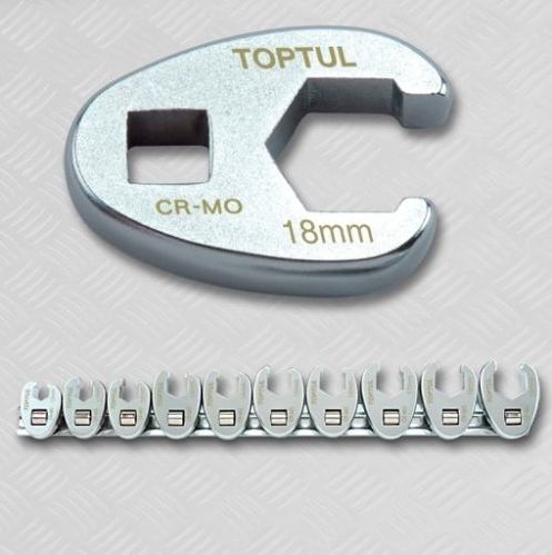

Croyez vous dans ce cas (fixation sphère) que ce type de clé sur la clé dynamo puisse passer ?The Pater a écrit : Voici un cas, fixation sphère (ou bol) de direction au pont, qu'il n'est pas possible de serrer au couple avec une douille car il manque de la place :
(j'ai un joint de sphère à changer ...)
Parce que le prix de l'extension et de la clé à oeil sur la facom (j'ai la même) ça pique un peu .....

Les têtes de vis sur mon Def nécessitent du 12 pans. Donc ce que tu montres ne marcheras pas..... pour mon Def.ludo59 a écrit : Croyez vous dans ce cas (fixation sphère) que ce type de clé sur la clé dynamo puisse passer ?
A part cela, je ne sais pas te répondre plus précisément. AMHA, cela dépendra aussi du type de clef dynamométrique que tu utiliseras.

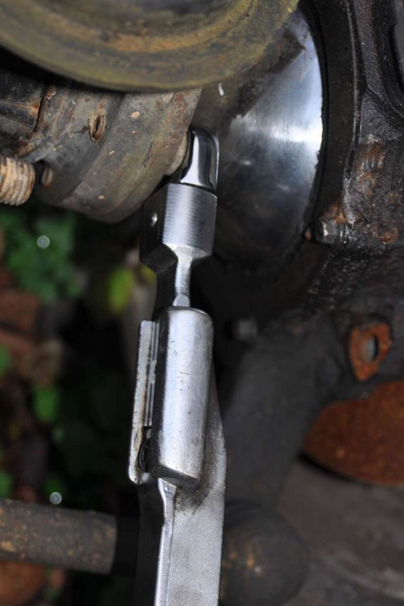

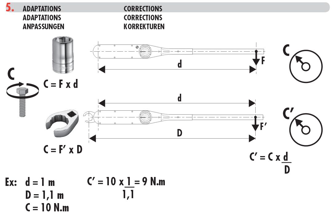

Salut ; Dans le cas présent , on ne peut utiliser qu'une clef a oeil dont la longueur est limité (donc le couple de serrage aussi!!) Je n'ai jamais vu de ces vis ètre desserées ! d'origine elles sont montées a la "loctite" .

Et lorsque tu les remontes, tu mets un petit coup de marteau sur la clé, un tube dessus pour augmenter le couple de serrage ou tu te contentes de serrer au max juste avec la clé ?nomansland a écrit :Salut ; Dans le cas présent , on ne peut utiliser qu'une clef a oeil dont la longueur est limité (donc le couple de serrage aussi!!) Je n'ai jamais vu de ces vis ètre desserées ! d'origine elles sont montées a la "loctite" .

ludo59 a écrit :Et lorsque tu les remontes, tu mets un petit coup de marteau sur la clé, un tube dessus pour augmenter le couple de serrage ou tu te contentes de serrer au max juste avec la clé ?nomansland a écrit :Salut ; Dans le cas présent , on ne peut utiliser qu'une clef a oeil dont la longueur est limité (donc le couple de serrage aussi!!) Je n'ai jamais vu de ces vis ètre desserées ! d'origine elles sont montées a la "loctite" .
Non ,jamais ! ni coup de marteau , ni rallonge !!

Le couple de serrage n'est pas limité.nomansland a écrit :Salut ; Dans le cas présent , on ne peut utiliser qu'une clef a oeil dont la longueur est limité (donc le couple de serrage aussi!!) Je n'ai jamais vu de ces vis ètre desserées ! d'origine elles sont montées a la "loctite" .
1) Tu serres et si tu n'arrives pas au couple requis par manque de débattement angulaire de ta clef, tu changes de position (recul de 30° ou 60°) est tu essaies de continuer le serrage. Si la vis bouge avant d'obtenir le bon couple, c'est bon. Si la vis ne bouges pas, il faut desserrer la vis et changer la position de la clef et recommencer.
2) Pour avoir plus de place, on soulève le châssis ou/et le pont, non ?

Le couple pour ces vis est de 65 Nm avec frein filet. Une clé contre coudée de 9/16" est largement suffisante pour atteindre ce couple, pas besoin de rallonge. Après si on tient vraiment à appliquer le couple correct, je pense que le moins onéreux c'est d'installer un poids de 13 kg au bout d'un bras de levier de 50 cm. Cette, il existe des embouts spéciaux, mais à moins de se les faire prêter, ça coûte très cher pour l'utilisation qu'en aura un particulier.
Re: Le serrage d'une vis pour les nuls
Plus facile que de trouver 13kg, surtout de les mettre dans le bon axe! Un peson! On en trouve très facilement, dans les magasins de pêcheurs! Il en existe de toutes tailles, j'en ai un qui va jusqu'à 50kg, c'est déjà de trop! Un 20 /25 kg sera plus adapté je penses: il suffit de rallonger le levier si on a besoin d'un couple ou la capacité du peson serait dépassée!
