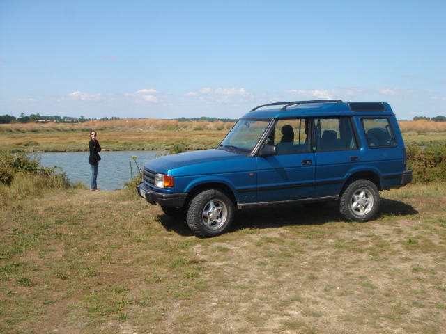

Me revoilà ici Nanard..
Donc oui.. enfin non.. je t'explique.. je suis sur un gros chantier de retape d'un boat.. seulement comme tout chantier, ben ca prend beaucoup trop de temps, surtout quand tu fais d'autres trucs et que tu passes du temps à tapoter sur internet.. :P :lol:
Non, blague à part je m'étais renseigné sur ma route et les possibilités avec le disco de mettre un bateau de 1T à l'eau en préventif.. j'estime la fin de mon chantier bateau à sept.. c'est à ce moment là que je casserai le champagne sur la coque.. mais je l'ai pris pour faire la route, il n'y a pas longtemps.. et je l'ai emmené sur son terrain de jeu..
La "vie", elle arrive dans le port de St gilles croix de vie..
La vendée dans les terres.. sympa..
Donc, la route nikel.. 105-110.. consommation relativement correcte.. j'ai relevé mais à l'aller, matelas sur la galerie.. et retour canoë sur la galerie... mais petite conso quand même..
Et essais sur la plage avec cale d'accès en sable défoncée: sable chaud et mouvant et ornières multiples de tracteurs.. ben impeccable.. passage en 2ème filet de gaz.. parfait.. en compagnie sur la cale d'un def 130 300tdi... j'ai bombé le torse mais il n'a même pas réagi.. :( :lol: 8)
Enfin.. voilà.. je suis super content.. je vous lis souvent et apprend ... Merci.. :sm6:
Ps: je suivais une Bm d'un vendéen à peluche.. sans être pressé, j'ai eu une subite envie de le doubler.. eh ben j'ai arraché le bitume.. :lol: :roll:
Non.. régime tranquille, pas d'accélération brusque.. pour la longévité de mon moteur.. il faut que je révise.. :wink:
Le disco vous transmet sa considération.. ainsi que son conducteur.. :sm6:
Re: Dépose et nettoyage du collecteur d'admission
Bon ben content pour toi que ton beau disco bleu fonctionne au poil :D
c'est quoi le bateau que tu retapes? quelques photos en mp ? :lol:
