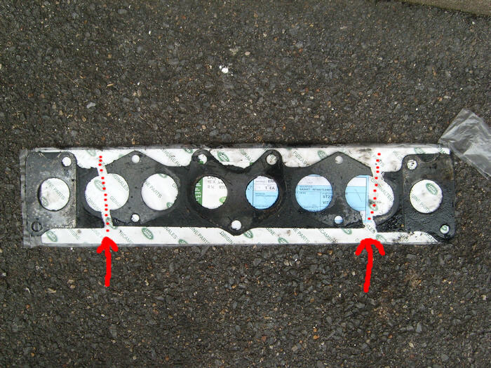

:D Rebonjour ; après avoir été chez land ; avec mon joint de collecteur ; eh bien j'ai eu le nez creux ; il à la bonne forme ; les bons trous ; mais la qualité et de zéro. :shock:
Donc commande un vrai d'origine. ( Donc éviter les copies bien faite de chez - PAYREN : Référence JD471) par exemple.
Apparemment en ce qui concerne le(s) joint(s) d'arrivée " collecteur" turbo ; il n'y en à pas ?. ( pas sur l'éclaté de l'écran).
Donc apparemment 1 seul et même joint ( le bon "8" trous).

gadou a écrit : ( comme celui mis en ligne en photo par TARINES) et il est en carton ?
TARIMES avec un "M"... laisse mon tarin tranquille.. :lol: :lol: :mrgreen:
Je confirme que le joint n'est pas en carton.. à l'origine.. :wink:

:D Bonjour Tarimes ( là je l'est bien écrit ) ; oui effectivement, quant j'ai reçu le joint de chez "PAYREN"
je me suis dit ; ça colle pas :!: un joint en carton ? et comme expliqué ; chez land il y à eu confirmation.
Je pense que sur ce genre de truc il faut mieux de l'origine ; car à la démonte et remonte il y à du temps.

j'ai retrouvé un bout du vieux joint en vidant la poubelle du garage hier.. métal sur les deux faces d'appui et joint "carton??"(à définir) au centre pour une meilleure planéité, je pense, pour qu'il s'adapte correctement aux collecteurs et au bloc..
Sinon, pas de précautions particulières, en ce qui me concerne, pour le remontage du turbo, et tout s'est bien passé.. :sm6:

Je vous laisse une photo de ce qui n'est pas du land ( du carton, qui ce déchire tout seul, poids plume...
et une photo qui est du land, lourd, trou renforcé, arrivée turbo doublé...
pour quelques centimes d'euro de différence ; mais surement des milliers de kilomètres aussi .

:D Rebonjour à tous ; après vos conseils je vous laisse l'ancien joint en photo.
153.000 KM .
Depuis il fume un petit peut .
Régalge de quelque chose ? ou un bon "débourage" sur l'autoroute

Messages : 13981
Re: Dépose et nettoyage du collecteur d'admission
gadou a écrit : Depuis il fume un petit peut .
Quelle couleur ?
