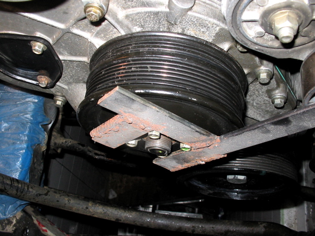

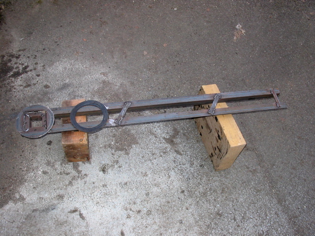

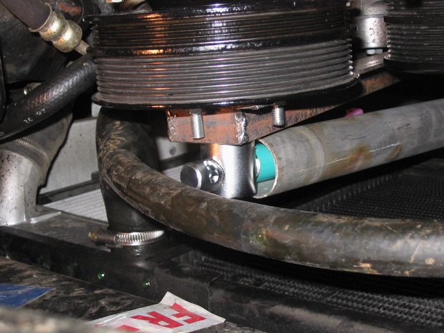

Avec un peu de retard, quelques tofs de l'outillage maison...
La première montre l'outil. Deux bouts de cornières, quelques coupes et soudures pour obtenir une pièce qui s'emboîte dans la poulie, un bout de chambre à air de tracteur bien épaisse découpée en rondelle permettant d'obtenir une bête liaison par adhérence (ce qui répartit l'effort sans tordre les goujons, qui sont en acier à ferrer les bourriques -nuance 6.8- ) et basta.
Attention aussi à l'emplacement des entretoises (pièces obliques soudées reliant les cornières) ; elles ne doivent pas taper dans la poulie tendeuse de la courroie d'alternateur/pompe à huile :

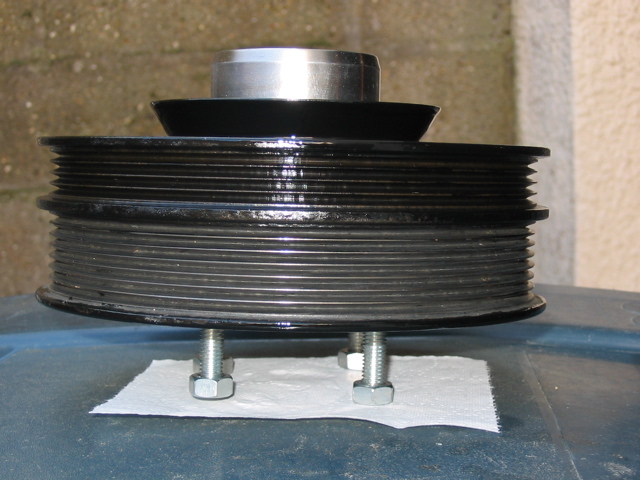

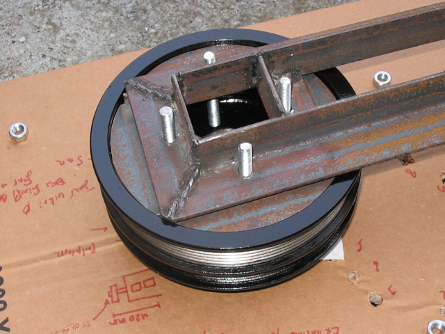

Voici la chose à sa place (la rondelle en chambre à air est évidemment positionnée sous la plaque de pression). Il manque juste les écrous de serrage :
Vu de profil :
Petit gag à connaître : sauf à vouloir extraire le pare poussière, ne surtout pas visser de plus de 10 mm les goujons dans la poulie. Ce sont des trous traversants et les goujons ne se privent pas pour aller pousser le pauvre bout de tôle :mrgreen: ...

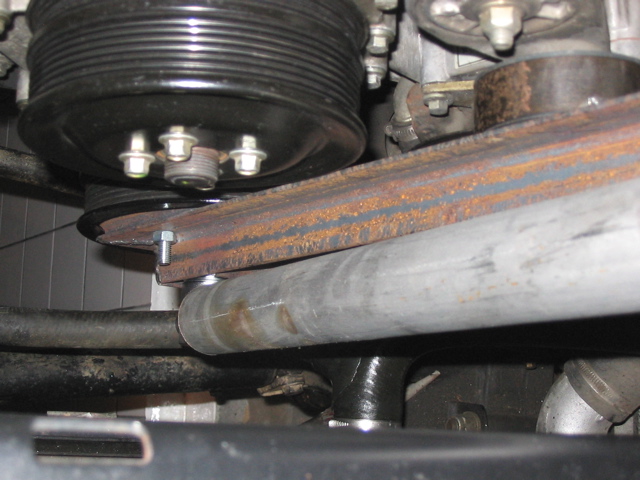

Voici la chose en place sur le moteur :

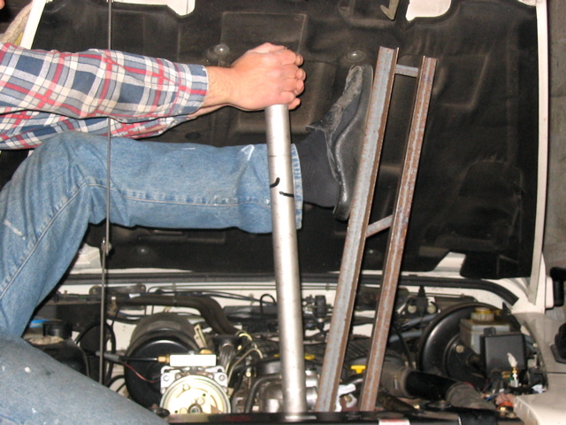

Avé les bouts de tubes qui vont bien pour faire levier et la vieille douille gamme poids lourds actionnée par un carré d'un pouce vu l'effort (je ne tiens pas à m'éclater la tronche si la douille cède sans prévenir)...
Et voici Hulk en action, installé coolos sur l'aile, avé le petit coussin sous mes petites fesses délicates :sm11: ...
Un petit "clic" et la chose se desserre sans effort et sans dommage, ni pour la mécanique, ni pour mézigue. La prochaine fois, je compte sur Pater pour le thé et le nuage de lait dedans... :sm3:
Une variante de la cornière : des bouts de plats vaguement trempés pour desserrer la poulie de ventilo...
Je ne démonte rien de plus pour changer la courroie de distribution, en particulier pas le radiateur.
