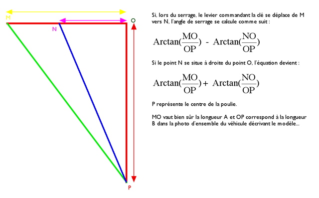

Ce principe se décline géométriquement comme suit (j'évoque rapidement le cas le plus simple où N est à droite du point O, lui même situé à la verticale de la poulie) :

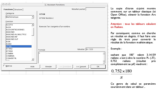

Comment appeler la fonction Arctangente :

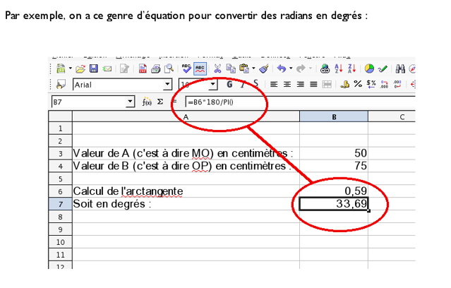

Comment convertir des radians en degrés :

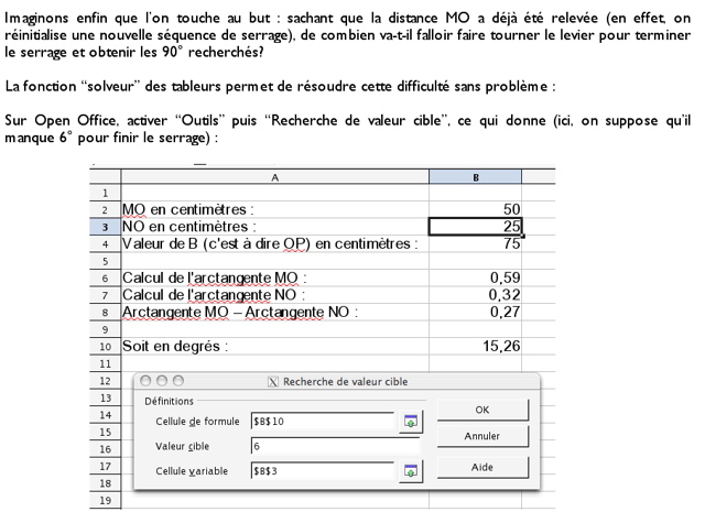

Et comment calculer ce qu'il reste à serrer quand il faut effectuer une dernière reprise pour atteindre le serrage global de 90° (qui tombe, comme par hasard, toujours avant le point O comme l'indique mon premier schéma)...

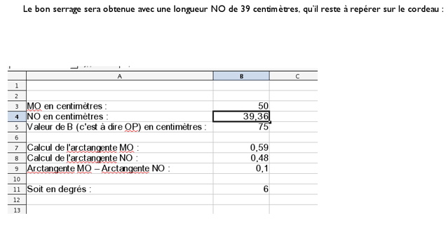

Et voici comment on sort, en cliquant sur le bouton "Ok" du solveur, la longueur de serrage finale à reporter sur le cordeau...

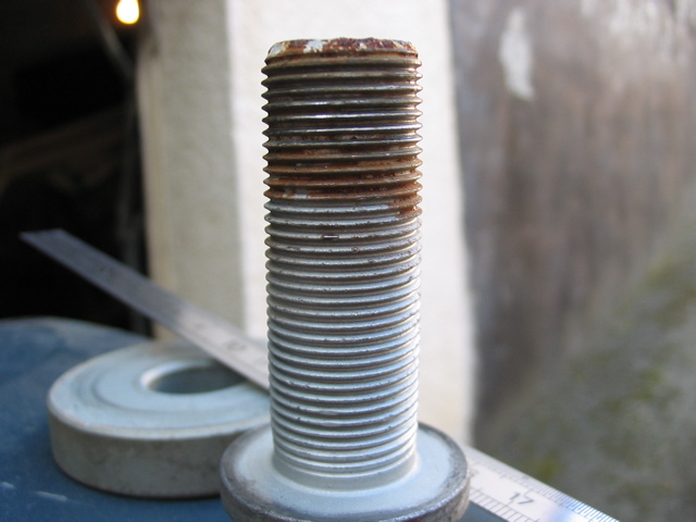

J'ai hésité à la changer, vu le début de corrosion...
Mais après examen, certes visuel, j'ai décidé de la réutiliser.
Je ne serais pas surpris qu'il s'agisse d'une vis de classe 10. Aucun estampillage ne m'a permis de le vérifier...
